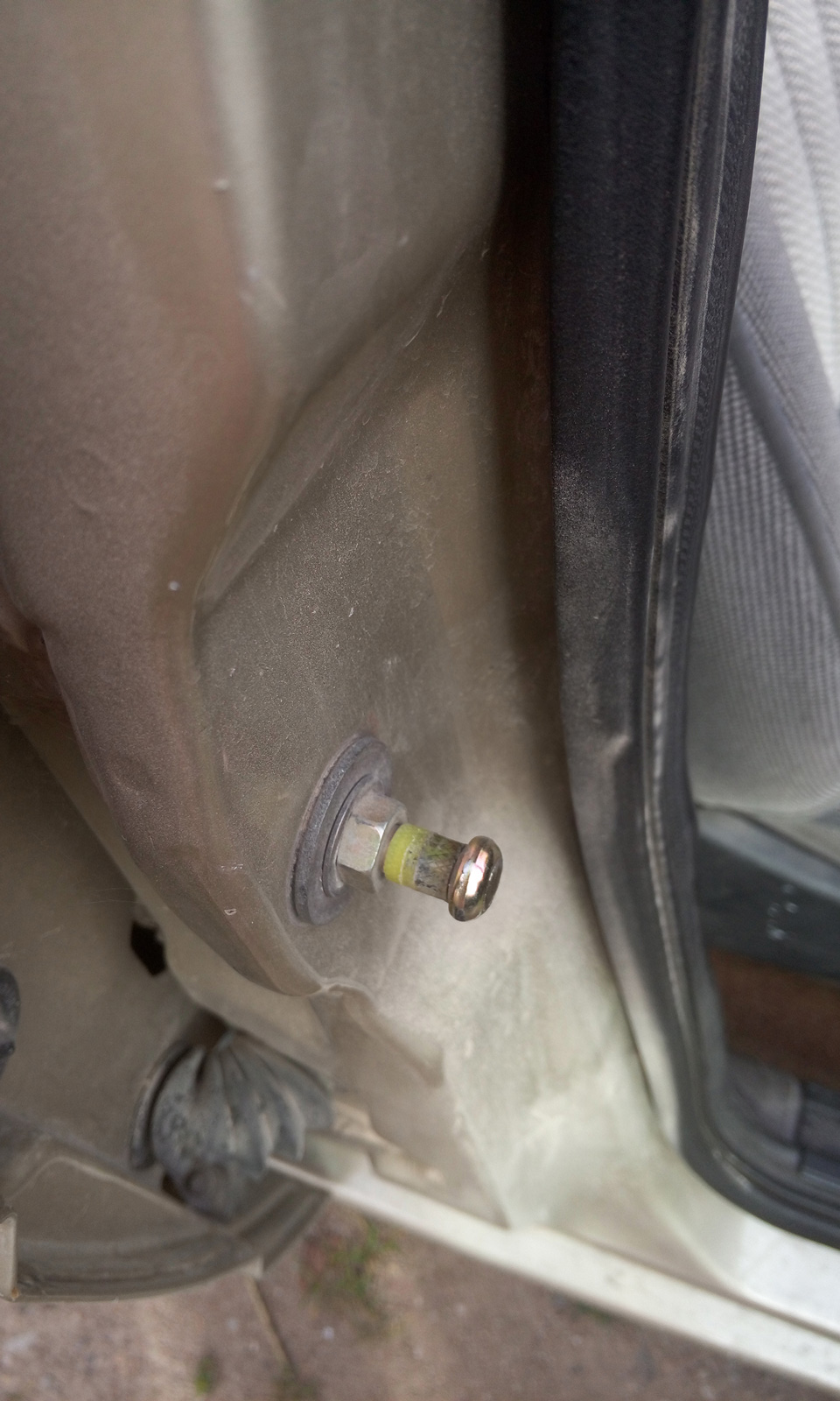

Visdrīzāk tava problēma būs šajā slēdzenes tapā. Tur ir paredzēta plastmasas bukse, kura lielākai daļai sen jau ir izšķīdusi, tāpēc durvis pilnībā nenofiksējas un taisa to čīkstēšanu.
Iespējams dabūt jaunas tās tapas. Pats sūtīju eparts.lv, tik vajag atrast katalogā kodu. Maksāja 0.50euro, tāpēc neuzskatu ka ir vērts tur kko eksperimentēt.

Nav īstais ar tām buksēm, jo man viņas tur ir un normālas ...

Tad vienīgi var pieregulēt tās tapas, lai durvis piespiežas ciešāk gumijām, ja jau saki, ka pavelkot durvis skaņa pazūd.
Varbūt pats durvju apšuvums pret durvīm čīkst.
