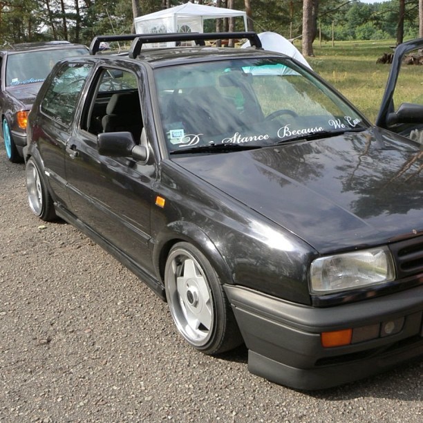

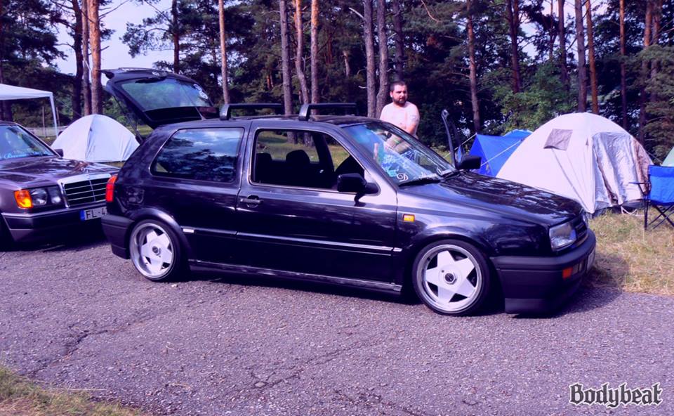

Re: Kādas riepas spridzināt uz 7,5 un 9J diskiem?
Post by kaspersky » 09.01.2014, 21:34
Man uz J7.5 stāv 165/45 un uz J9 195/40. Priekšā 3 cm starplikas.
