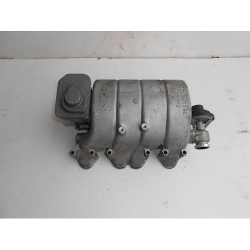

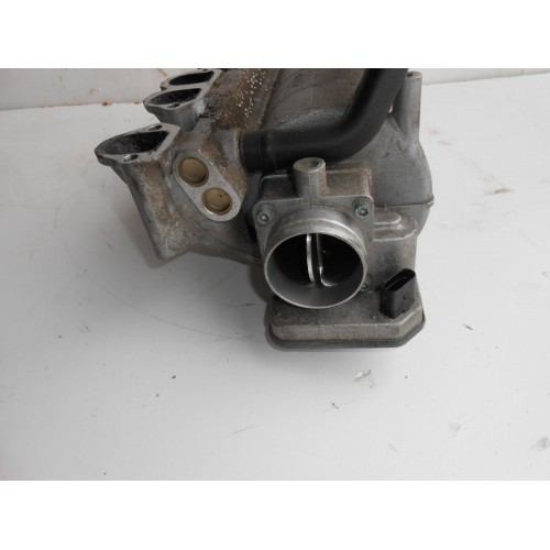

Tur tev varetu piekrist . Ir radusies jauna problema -briziem auto negrib skilties ,briziem pielec uz pus apgriziena,paneli iedegas check engine lampina, izmeta kludu ka problemas ar "zaslonku" ,kludu nodzesu ,pec paris noslapesanas reizem atkal iedegas . Varétu but problema ar to droselvarsta mehanismu ,deveju?

Man aizdomas ka šis ir vainīgais ,varbūt kādam ir cita versija ?

Миша
Posts: 1978
Joined: 07.05.2010, 09:57
Location: Universe
Re: vw caddy 2.0sdi kvēlsveces
Post by Миша » 21.04.2016, 08:38
visticamak pats mehanisms izdilis.
