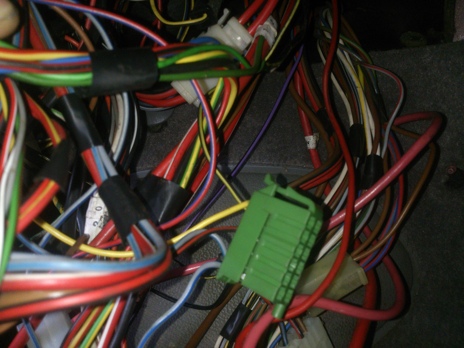

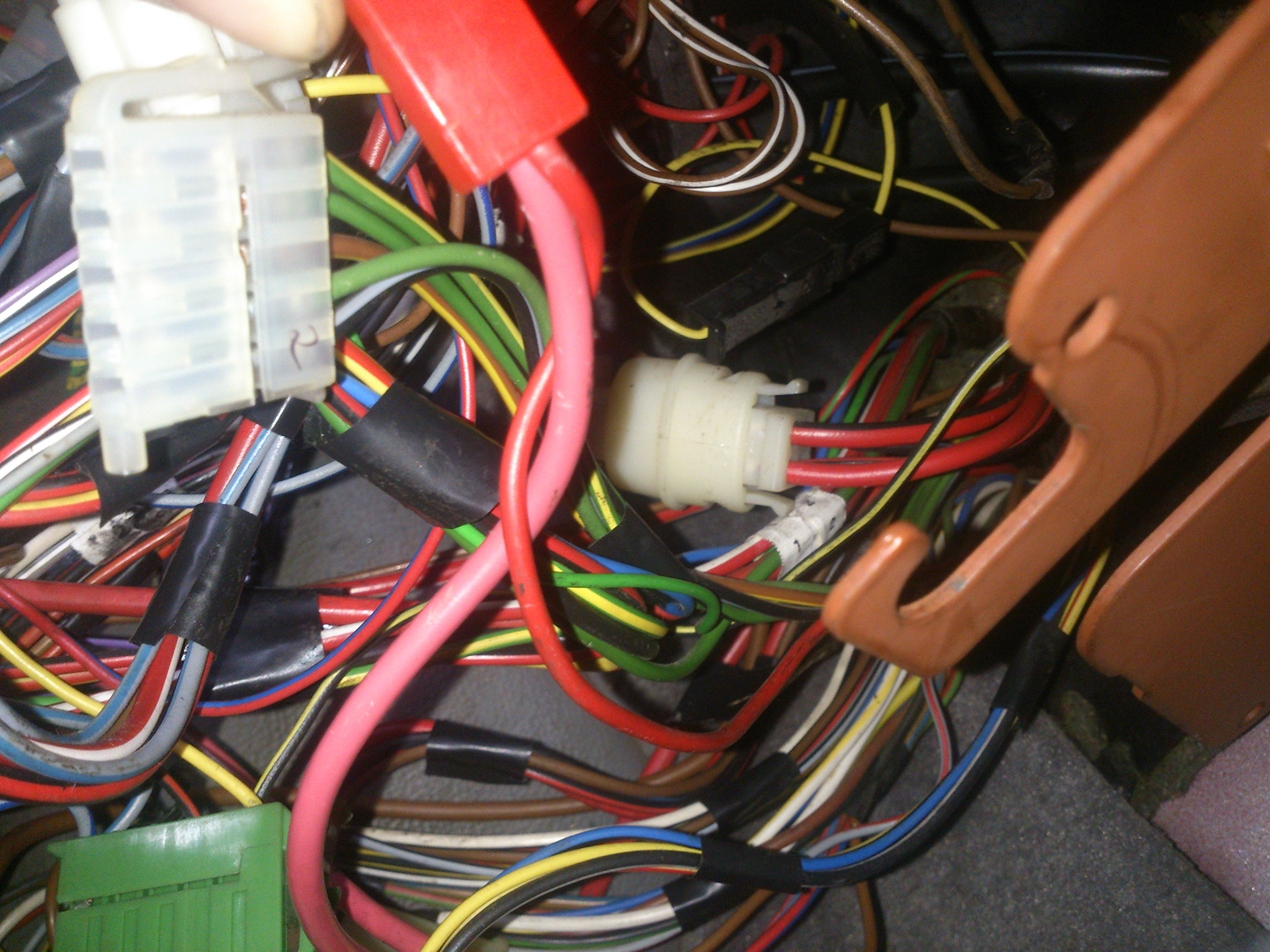

Man 1989. Gada mk2 jettai ir problēma ar motora vadu izņemšanu. Ir vairāki tādi vadi, kas no viena štekera iet uz motortelpu un uz salonu 8O .
No zaļā štekera dzelteni melnais vads iet uz motortelpu, bet pārējie trīs uz salonu.
Sarkanais vads no sarkanā štekera iet uz motortelpu, bet rozā pie releja.
Iespējams, ka ir vel tādi vadi. Griezt pušu un pēc tam lodēt kopā negribās. Vilkt motora vadus ar salona vadiem ārā arī nebūtu labi.
Ko darīt?

MK2 CE2 provotkai ir atsevišķas vadu pīnes gaismām, taurei, ģeneratora ierosmei utt. un vadiem, kas atbild par motora darbību.
Zaļie štekeri manuprāt var palikt neaiztikti, tev tik jādabū ārā baltie štekeri no drošinātājkastes. Tam relejam manuprāt arī būtu jānāk kopā ar baltajiem štekeriem.

Post by arniks8 » 09.08.2016, 20:03
Tas viens zaļā štekera vads saiet kopā ar baltā (motora) štekera vadiem, bet pārējie aiziet uz paneli. Pēc a2resource tas vads ir priekš abs releja (jettai nav abs).
