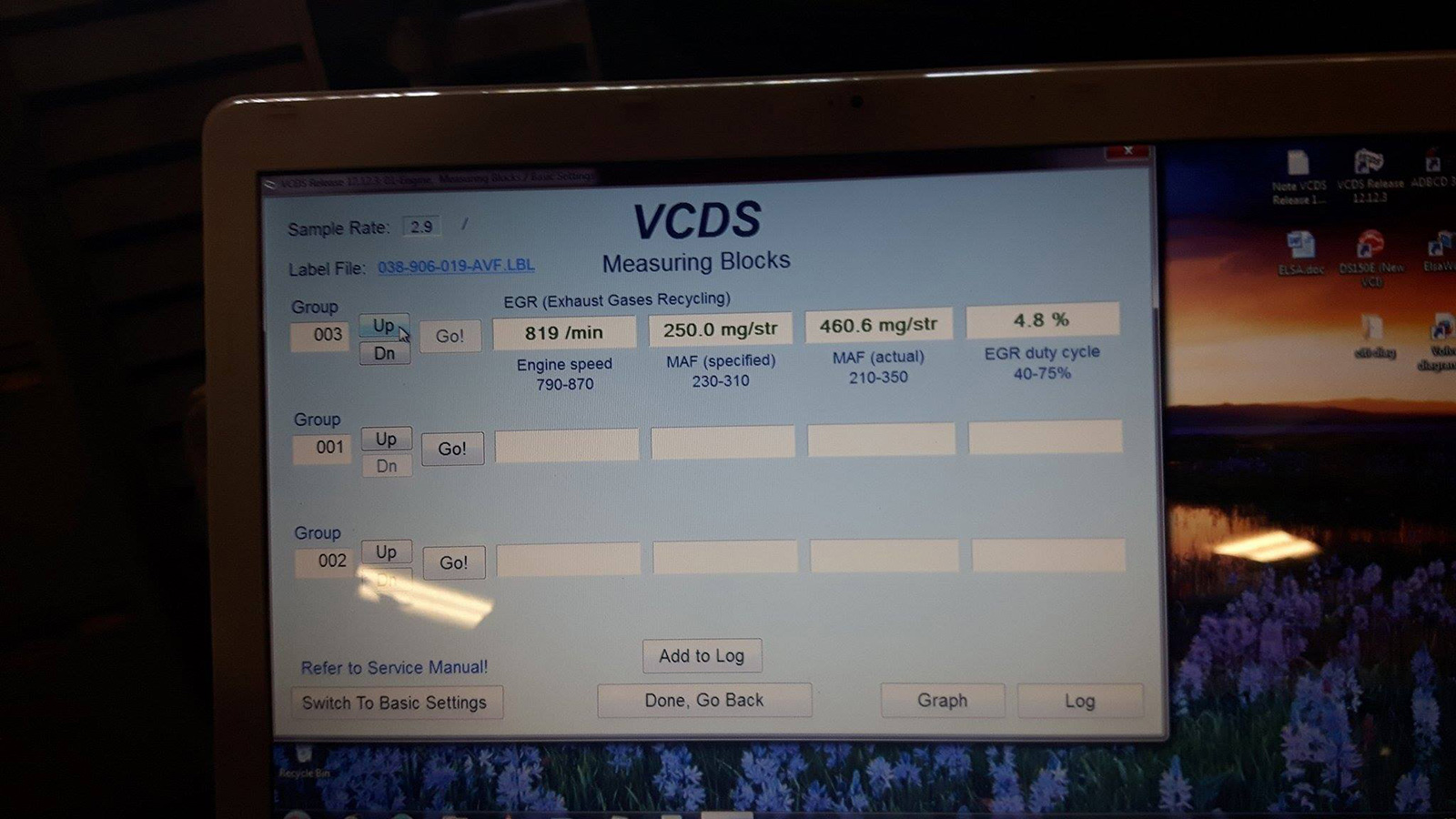

Passat b5.5, 2002 gada, 1.9 tdi, 96 kw.
Pirms 3 nedēļām, līdz ar auksto laiku palielinājās patēriņš. Pilsētā 9.5 l /100km.
Nomainīju temperatūras dačiku(4 kontaktu) ar domu, ka tas varēu būt pie vainas, ka nepareizu teperatūrū sūta kompim. Bet nekas nemainijās.
Pieslēdzu pie vag-com un uzrāda, MAF actual ir lielāks nekā norma.
Varbūt kāds kurš saprotu labāk šo programmu varētu pateikt, ko šīs varētu nozīmēt un vai manas aizdomas, ka pie vainas varētu būt beigts gaisa masas mērītājs?

Izskatās ,ka egr vārsts ir ciet. Ja nav mehāniski noglušīts tad izņem viņu un iztīri. Pacenties nepiebērt ieplūdes kolektoru ar sodrēju pikučiem. Tas tā , ja auto nav čipots , jo dažreiz čipotāji izslēdz egr ,kad motors ir sasniedzis darba temp.
P.S. Kļūdas ne par ko nemet?
