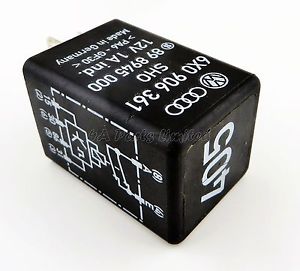

Sveiki. Man ir uzradusies tāda problēma ka visu laiku nostrādā 405 relejs un sit ārā drošinātāju kas nobloķē signālu gan sūknim, gan vadības blokam. Vai kādam ir bijusi darīšana ar šādu problēmu ?
Mašīna ir pārejas modelis 2000.gada vecais sūkņa motors 1.9tdi AVG.

Vispirms piemet pie kompja, vai kļūdu nerāda.

Viss ok. Ja kādam gadās šāda ķibele tad ziniet ka šis relejs izsitot drošinātāju noslēdz 12v padevi gaisa masas mērītājam, sūknim un EGR. Meklējiet problēmu šajos elementos vai to vados !
