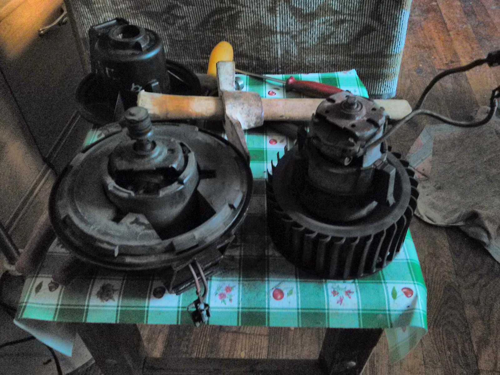

Sveiki!
Mans jautājums ir tāds esmu meklējis youtube un google kā izjaukt vai noņemt ventilācijas motora riteni/rotoru otrajam golfam, bet tā arī neesmu atradis kā to izdarīt. Varbūt kādam ir informācija vai avots kur atrast kā to riteni nodabūt nost, lai uzlikt virsu citam?

Tu gribi dabūt lāpstiņas nost no motora ass? Tas rats ir tur vnk uzpresēts. Es savu kad jaucu, tad vienkārši ar āmuru sitot pa asi nonāca smuki nost. Ja ass ir mega sarūsējusi, tad gan diez vai tu viņu vienā gabalā nost dabūsi.

zipo93 wrote:Tu gribi dabūt lāpstiņas nost no motora ass? Tas rats ir tur vnk uzpresēts. Es savu kad jaucu, tad vienkārši ar āmuru sitot pa asi nonāca smuki nost. Ja ass ir mega sarūsējusi, tad gan diez vai tu viņu vienā gabalā nost dabūsi.
Nu jāa dabūt riteni nost no ass a no otra noņemt to kas palicis, jo nokrita uz zemas un pārluza viss pa gabaliem. Jo turās tur kā pielīmēts ! A gluži lauzt negribās :S Tapēc prasu vai ir kāda instrukcija/pamāciba.

nesen vienam mainīju un izmantoju šitādu verķi.. protams to ass galu ar smilšpapīru notīrīju un sapūtu hakeri lai labāk nāk nost..

Vienam pūtējam viņu dabuju nost ar celtniecības fēnu kārtīgi nosildot, bet otrā reizē uz cita ventilatora tas nenostrādāja!

Es darī ju tā:
Motora dibengalā esošo ass galu iespiedu skrūvspīlēs un ar rokām pašu ventilatoru grozot un velkot uz aukšu noņēmu nost.
