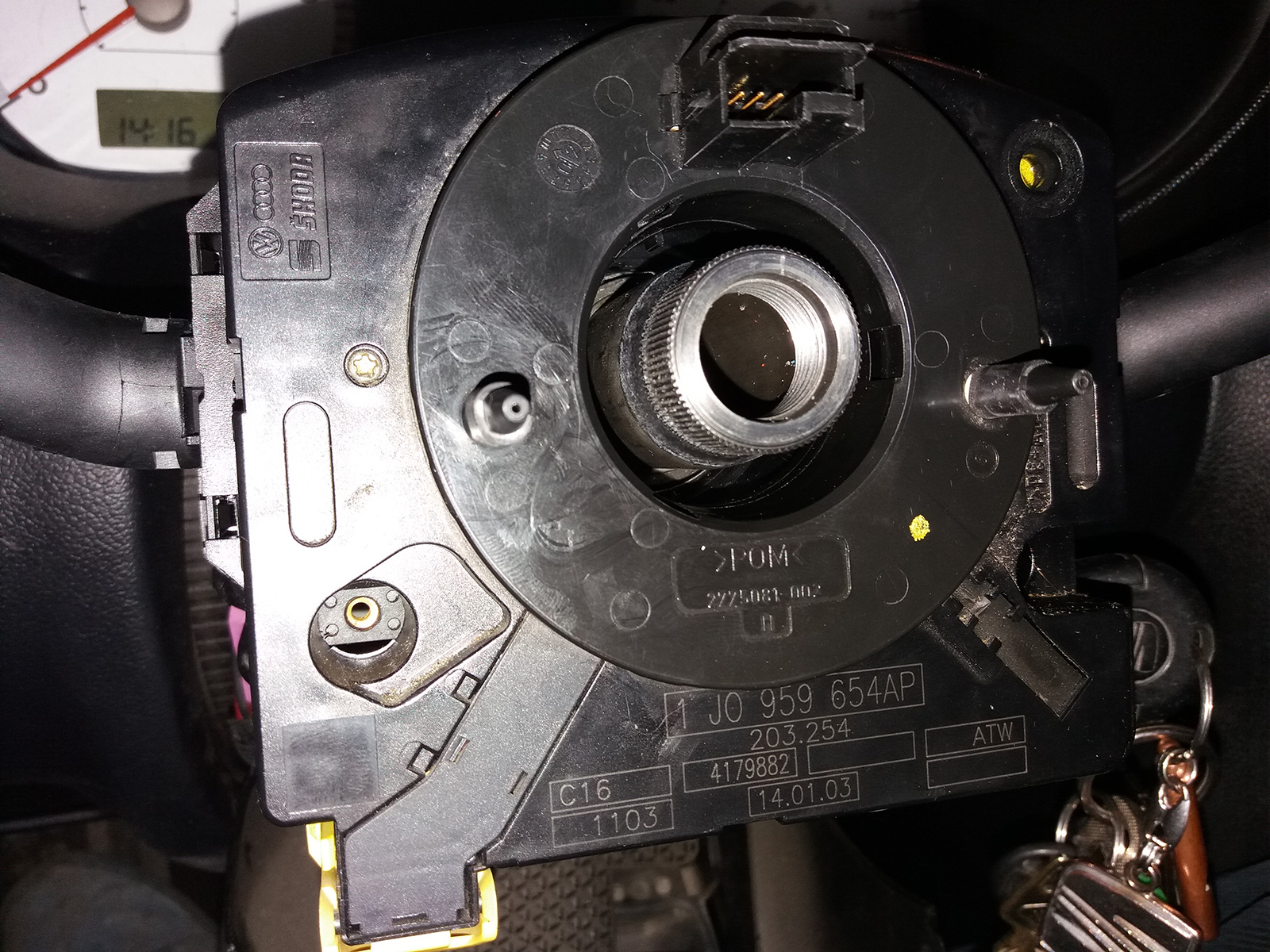

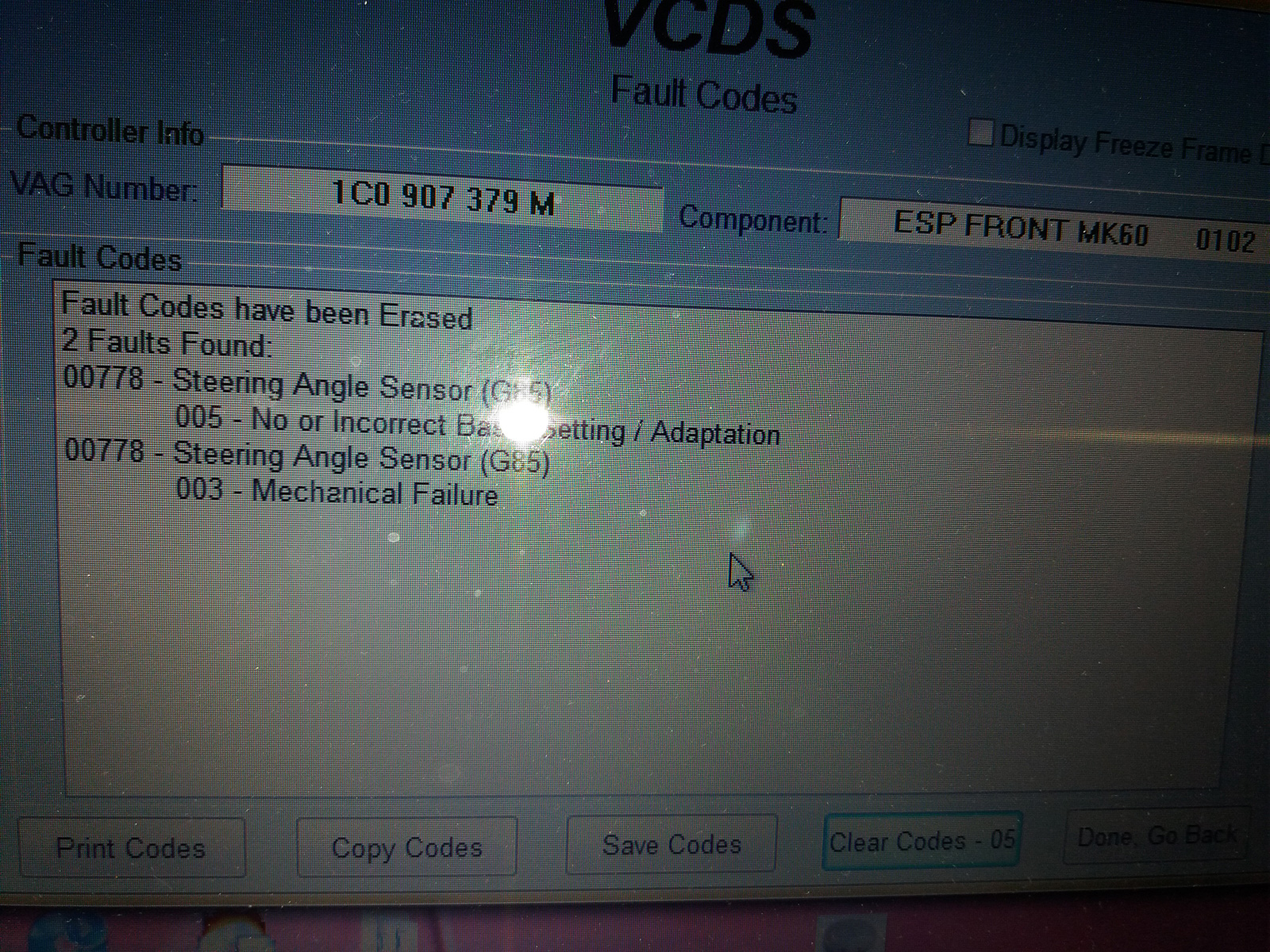

Sveiki biedri vai ir kadreiz bijusi kadam problema ar stures sleifi mk4 .nonemu sturi samainiju sledzi un laikam izgroziju sleifi.uzliku sturi viss ok pec paris km iedegas esp .ataisiju sleifi bija uzmetusi buktes paris vietas bet izzvaniju ar testeri itka viss ok bet kludas nevar nodzest .

Mēģini sākumā nokalibrēt, ieej wiki.ross-tech.com sameklē kā toizdarīt, ja taa nelīdz maini nost, un mēģini atkal nesapist!

Samainiju sleifi nekadas izmainas kludas paliek. :-(

A ko kalibrācija teica?

Ar savu vadu nevareju ievadit kodus un tapec nesanaca nekas .Piebraucu pie specialista un viss tika atri savadits .Ja kadam vajag ir lenta visa komplekta laba.
