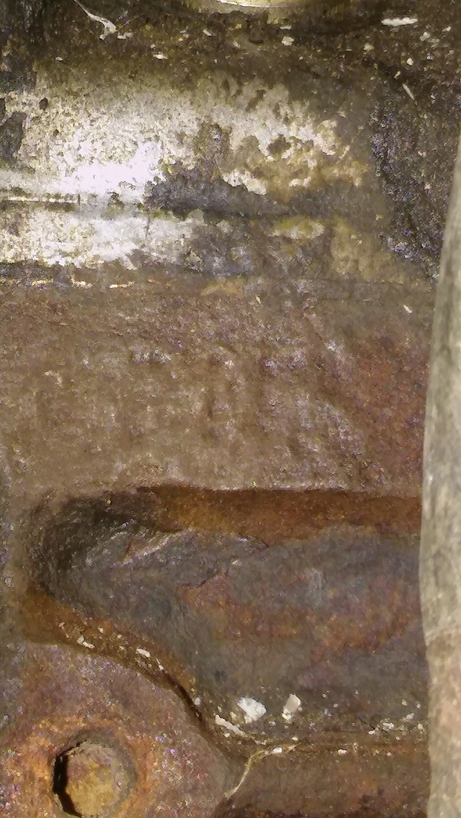

Slikti saprast bet pirmais burts ir P- 100% bet otrais izskatās pēc H

Oj nē mana vaina kods- PN
