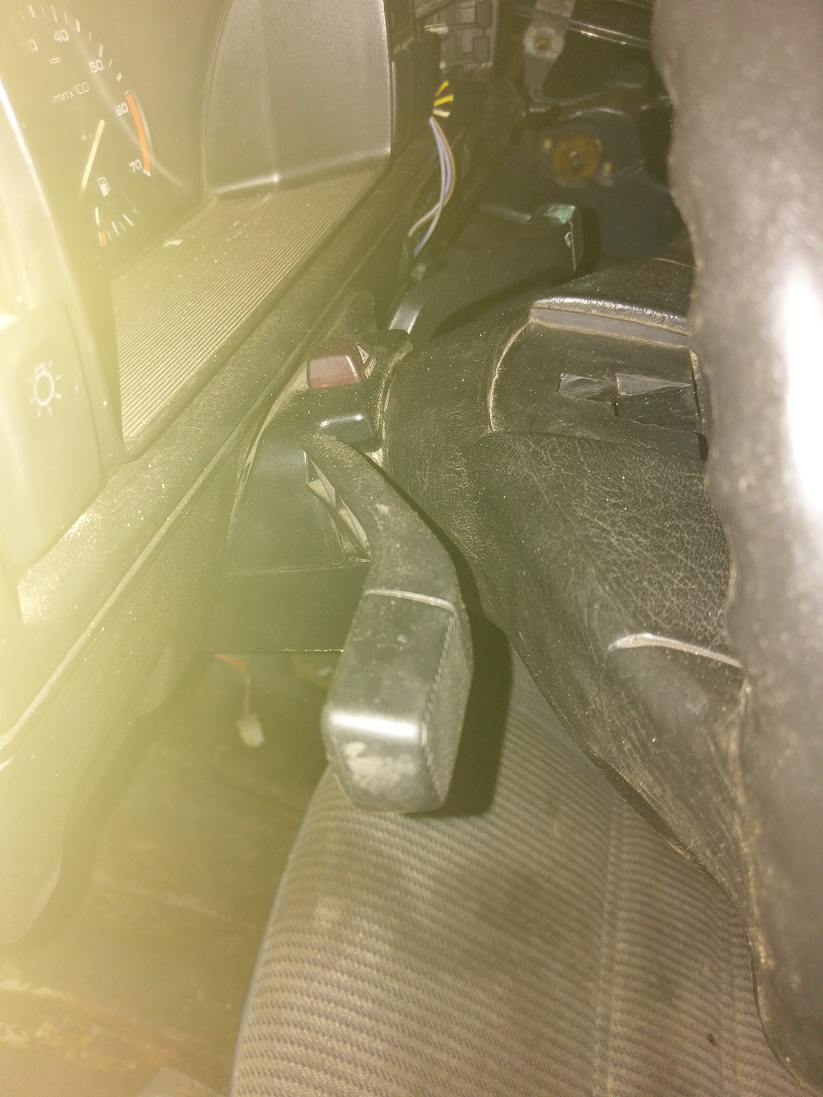

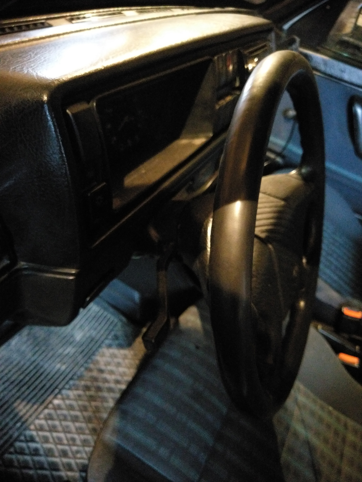

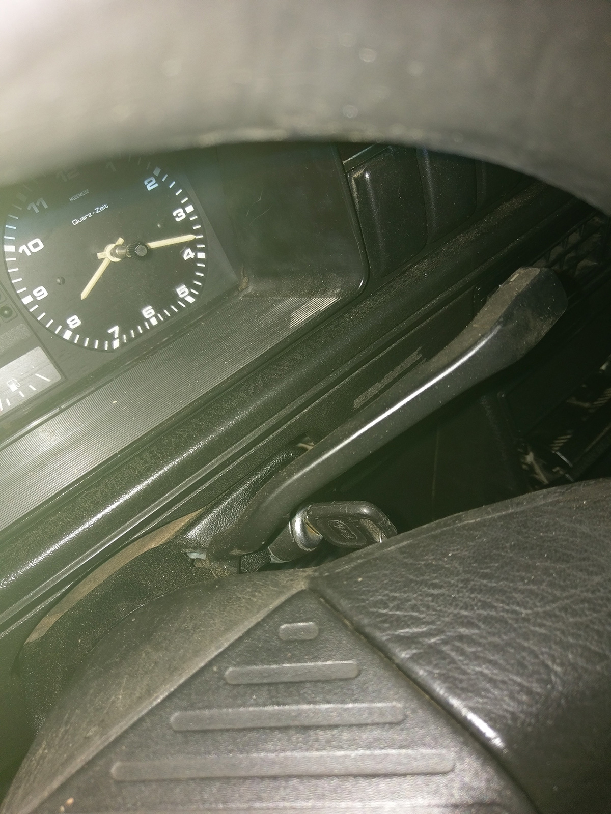

Gribētu savam golfam samainīt pagriezienradītaja un logu tīrītāja sledžus. Slēdži ir, bet nezinu kā pareizi savienot/salodēt. Paši štekeri abiem slēdžiem ir savādāki, tāpēc vienkārši parspraust nevar. Varbūt kāds var pastastīt vai paradīt kā to izdarīt, varbūt ir kādas diagramas vai shēmas, kas parāda kur katrs vads ir javieno? (Pats googlē meklēju - neatradu)
Pievienoju bildes no abiem slēdžiem.

- Jaunie slēdži
- IMAG0014.jpg (481.04 KiB) Viewed 397 times
- Vecie slēdži
- IMAG0015.jpg (511.56 KiB) Viewed 397 times
- Vecie slēdži
- IMAG0016.jpg (561.65 KiB) Viewed 397 times

Re: Golf mk2 slēdžu maiņa
http://www.a2resource.com/electrical/systems.html
Tev ir CE1 elektriskā sistēma. Skaties kuri vadi atbild par ko. Un slēdži tev ir CE2. Tad arī pēc vadu krāsām skaties.
