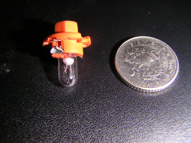

Jaudīgākas spuldzītes. Jautājums gan kādas tev tur ir - es redzu ka muteres mk3 spīd jūtami spožāk nekā manam mk2, laikam būs no fabrīķa kāds vats vairāk ielikts.
Re: Mk3
Spuldzītes tur ir šāda tipa:
Ja nemaldos, tad apgaismojumam gāja 2 W, bet indikatoriem 1.2 W.
Lai spīdētu spožāk oriģinālajā izpildījumā, tev ir jāizdara 3 lietas:
1) Jāpārbauda, vai tur ir maksimālās jaudas spuldzītes, nevis iebāztas vājākās.
2) Vienalga, kas tur šobrīd ir, tas jāizmet ārā, bet vietā jāieliek jaunas spuldzītes. Vecās ir pēc definīcijas vecas, var būt pusizdegušas, no iekšpuses jau aizkvēpušas, utt.
3) Jāieliek jaunas OSRAM spuldzītes. Tu vari nopirkt maisu ar kaut kādām Narvām - hujarvām un mainīt viņas uz riņķi kaut visu dienu, bet nekad neviena lēto zīmolu lampele nesveķīs tā, kā to dara normāla OSRAM spuldzīte. Konkrēti attiecībā uz šīm spidometra spuldzītēm es pats to jau pāris reizes esmu pārbaudījis. Ne visur tādas var atrast un varbūt būs jāpameklē, bet - kas jādara, tas jādara.
PS: msh, tev Mk2 tās spuldzītes varbūt ir kādu paaudzi vecākas un ražotas krietni pirms tevi pašu uzražoja, tāpēc vairs ne sūda nespīd?

Jā, ļoti ticams. Tā kā mk2 spidometrā ir tikai trīs spuldzītes, un esmu daļām ņēmis kādu pusduci spidometru, tad vajadzība pirkt jaunas spuldzītes, jo visas būtu izdegušas, vēl nav bijusi....
