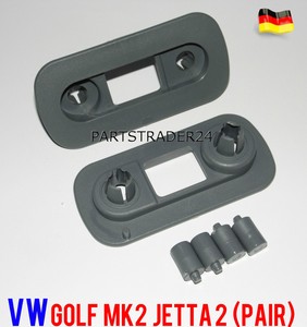

Lai apmainītu bamperus vajag bamperus ar virzienrādītājiem un metāla stiprinājumiem (sliedi, kronšteiniem) kā arī plastmasas sānu stiprinājumus kas nāk priekšējos un aizmugurējos spārnos. Lai tos uzstādītu vajadzēs izurbt papildus urbumu.

Okey par lampām viss skaidrs. Par buferiem, platajiem tie plastmasas stiprinājumi nāk savādāki kā šaurajiem?Jo šaurajiem viņi apaļi nāk, kā arī Tu saki jaurbj papildus caurumi spārnos, tas nozīmē ka vecie paliks, tāpēc varbūt būtu labāk dabūt spārnus jau ar tiem plastmasas stiprinājumiem, lai nebūtu jaurbj? Arku uzlikas jau ir. Nesaprotu ko Tu ar to domāji " Durvis ar fortačku "?

Spārns šaurajam buferim
Platajam buferim
Stiprinājumi platajam buferim

Tad ļoti iespējams tev neko nav jāurbj, iespējams tur jau ir vajadzīgais urbums platā bampera stiprinājumam

Plata bampera stiprinajumi ir tadi pasi ka visiem golf3.
