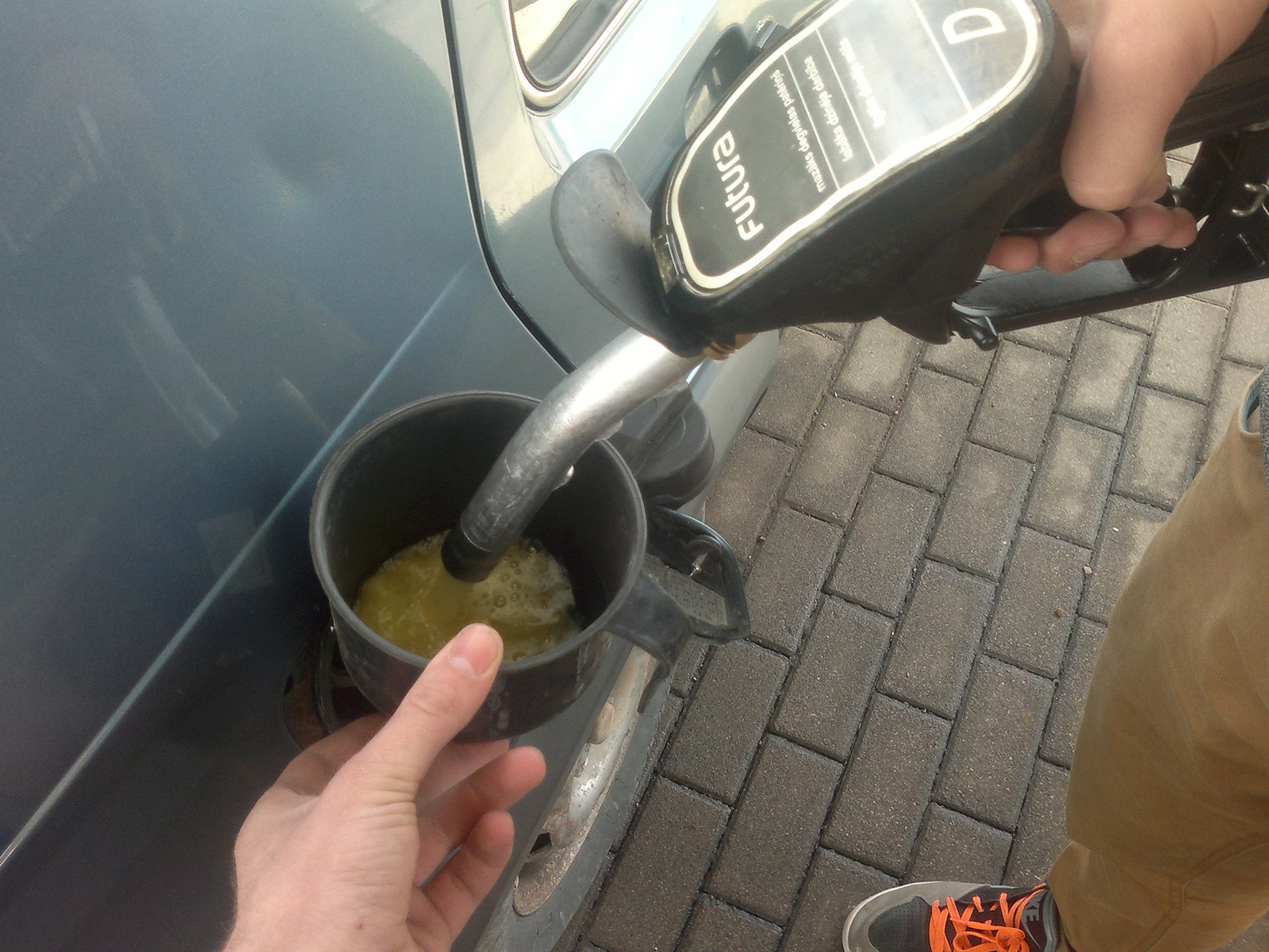

Ja gribi bez lieka čakara, tad taisi gateri, bākā dīzeli no sūkņa var ieliet caur trekteri, vai kaut kā izčakarēt to katliņu lai resnā pistole iet iekšā! ( kkur Latvijas naftai uz jūrmalenes tankā ja nemaldos bija šaurās pistoles dīželim)! Degvielas maģistrāles var nemainīt galvenais izbrauc tukšu bāku vai arī izsūc tukšu!
Es kādu gadu vai divus nobraukājos ar bendzīnieka bāku! Vadus dīzeļdzinējam vnk kautkā savilkt un uzlikt kvēlsveces uz pogu!

Tas vāģis brauc uz apelsīnu sulas?mikimiki wrote: ↑11.02.2018, 17:00Ja gribi bez lieka čakara, tad taisi gateri, bākā dīzeli no sūkņa var ieliet caur trekteri, vai kaut kā izčakarēt to katliņu lai resnā pistole iet iekšā! ( kkur Latvijas naftai uz jūrmalenes tankā ja nemaldos bija šaurās pistoles dīželim)! Degvielas maģistrāles var nemainīt galvenais izbrauc tukšu bāku vai arī izsūc tukšu!

Re: 1.3 karburatora swap
ber tā degvielas krāsa.
kā msh saka ķīselis.
