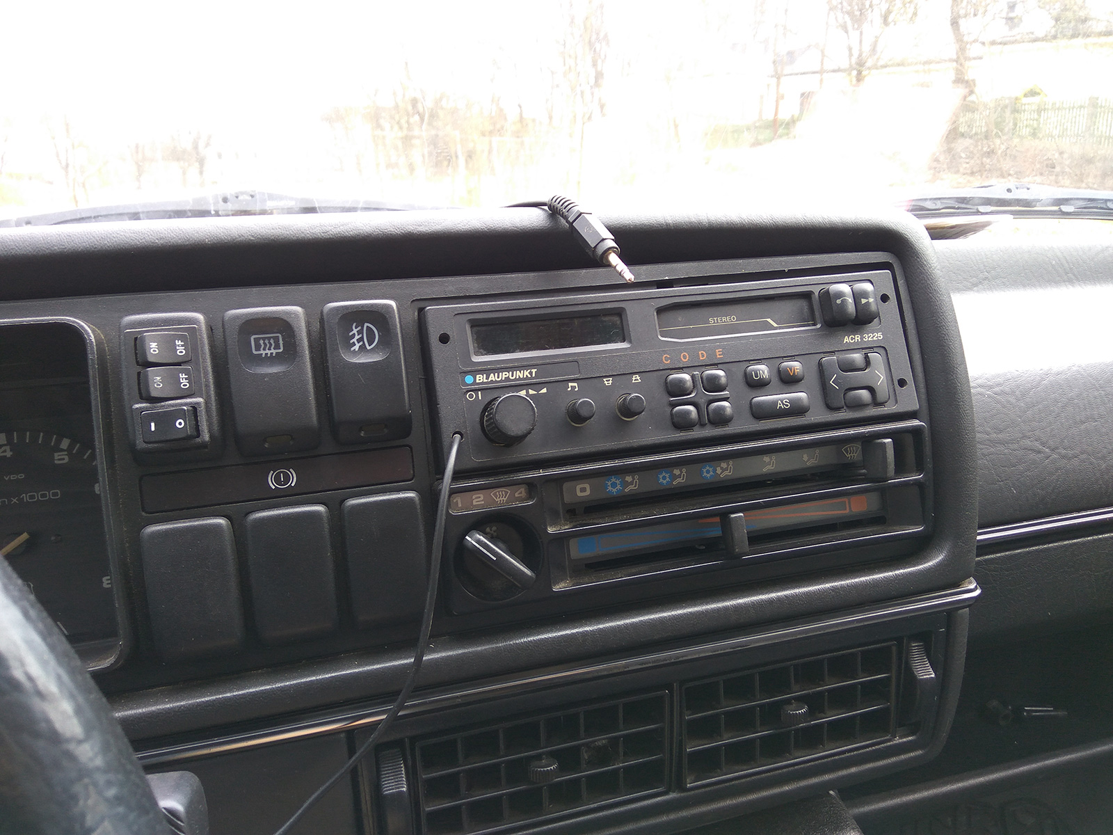

Nu b ļa. Ja tu esi palaidis garām, man ir telefons. Te-le-fons. Mazs, parocīgs, fiziski ļoti izturīgs, ar adekvātu aķa darbības laiku, reku šitāds
Kā jau telefonam, interneta tam nav, jo tas ar torni sazinās izmantojot GSM datu pārraidi - tehniski viņš uz to ir spējīgs, bet es netaisos maksāt papildus par kaut ko, kas ir pilnīgi lieks un nevajadzīgs - pietiek jau ka tāpat mēnesī veselas piecas eiras aiziet lai nodrošinātu viņa pamatfunkciju - vienīgā iespēja kā šis varētu tikt pie datiem - ja nu man te kaut kāda iemesla dēļ gadītos atteikties no mDSL, tad tiktu paņemts pieslēgums un dati, kuri tiktu ieslēgti tad, kad telefons stāvētu uz datora un pildīgu modēma funkciju. Mūziku gan viņš man atskaņo diezgan daudz, vidēji 8 stundas dienā, 40 stundas nedēļā, bet priekš tam ir atmiņas karte ar tikai 64 GB ietilpību.
Vēl, protams, ir maģa un neērtuma problēma. Normālais variants ir - tu iedarbini mašīnu un sāk skanēt mūzika, baidos ka tevis piedāvātais variants prasa vēl papildus darbības, un braucot garākus gabalus noteikti prasa spēlēšanos ar lādētāju. Un tas noteikti prasa maģi, kurš uz mk2 paneļa iederas tikpat labi kā p impis cilvēkam uz pieres... :eg:
Tā ka grozies kā gribi, bet vajag normālu antenu... :D

16.04.2018, 16:23
Tev jau kā tehniskas dabas cilvēkam vajadzētu zināt ka ir alternatīva :D
Man, diemžēl, nav tik tups maģis :D Jā, manam maģim aizmugurē karājas divas tulpes no neveiksmīga mēģinājuma pieslēgt plakano - doma bija atrubīt motoru un iemest kaseti lai šis aizietu maģa režīmā - diemžēl pie nekustīgas kasetes kasetnieka kontroles mikrene saprot ka kaut kas nav labi un, neatceros, vai nu izspļauj kaseti, vai arī iziet vienkārši pasaka maģim ka kasetes nav, gala rezultātā maģis atgriežas radio režīmā un nekā nav... Pētīt tālāk vai nav iespējams kaut kā appist paša maģa procesoru iestāstot tam ka kasetnieks ir aizgājis, man bija slinkums - nu antenu vienalga ir vienkāršāk uzlikt... :D
Re: msh mk2 golfmašīna jebšu DIVLITRIS
Post by arniks8 » 16.04.2018, 17:36
Man 3.5 mm ir pieslēgts pa tiešo pie potenciometra, tiesa man ir nogļušīta visa antenas padarīšana.
