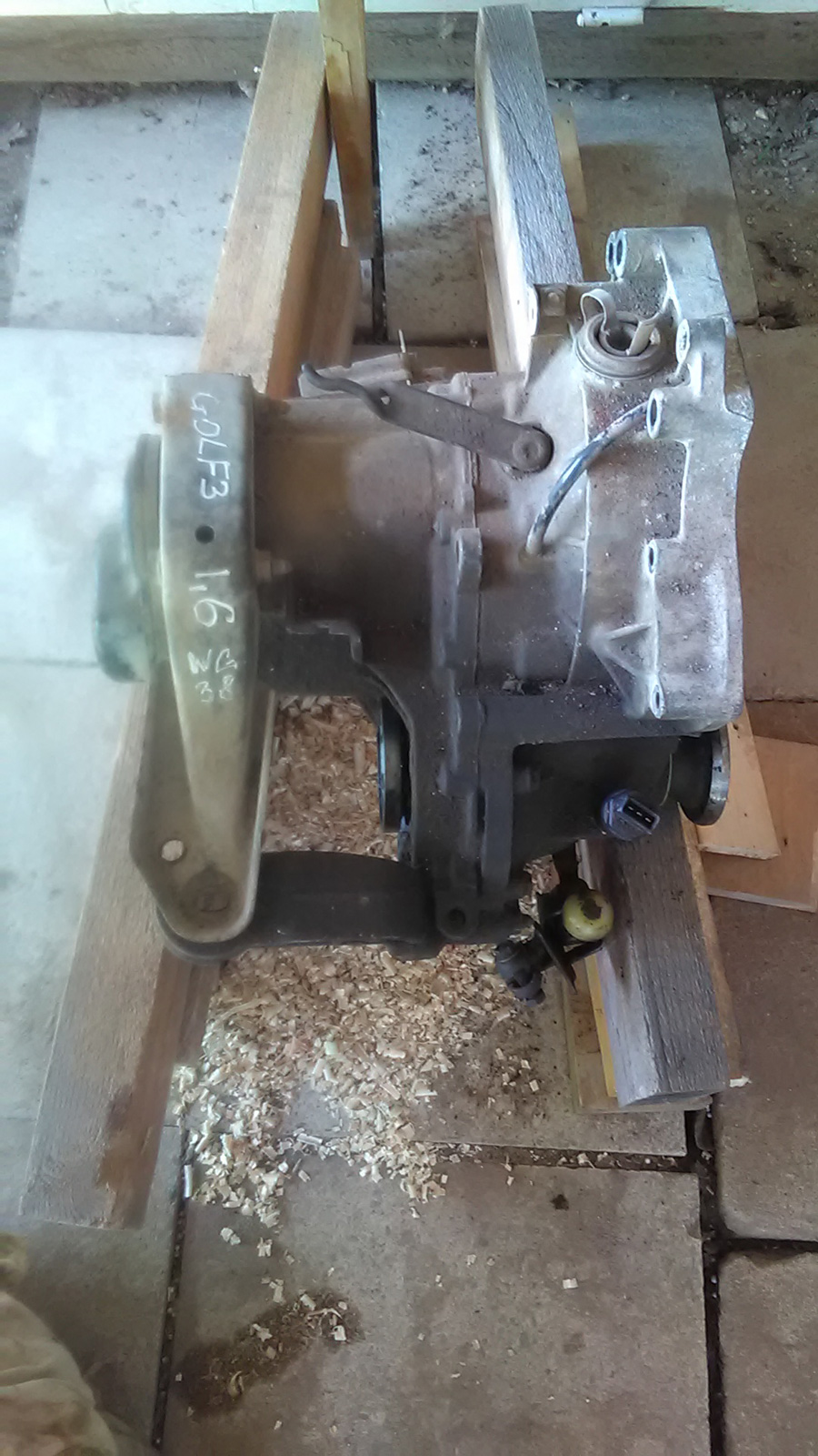

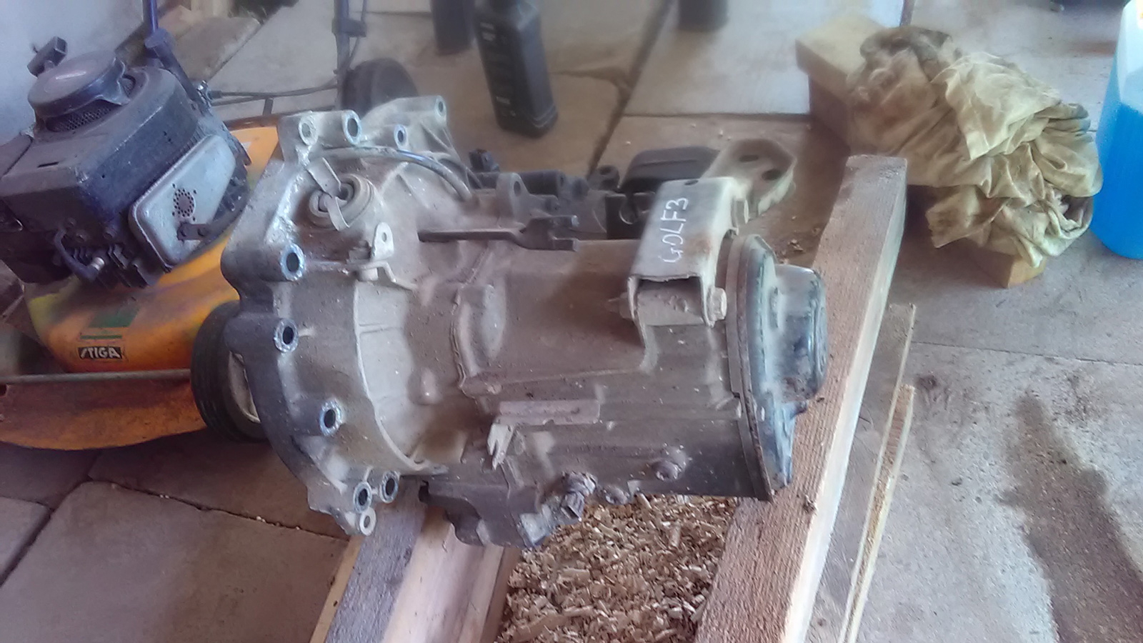

Ja kārba ir ārā no mašīnas, tad vienkārši ielej divus litrus pa vienalga kuru caurumu - speciāli liet eļļu pēc ielikšanas mašīnā ir ķēpīgi un muļķīgi. Bet lai būtu garantija ka mēs tiešam runājam par pareizo kārbu, ieliec kārbas bildi, vai arī pasaki kā tiek darbināts sajūgs un kāda veida mehānisms pārslēdz robus.

Tāda lūk izskatās. Šodien biju auto veikalā pārdevējs teica 2.75l jābūt. Beigās ņemšu vidējo un liešu 3l un būs labi. SAE 75W90

Tik skaties lai eļļa ir GL4, un nekādā gadījumā GL5.
