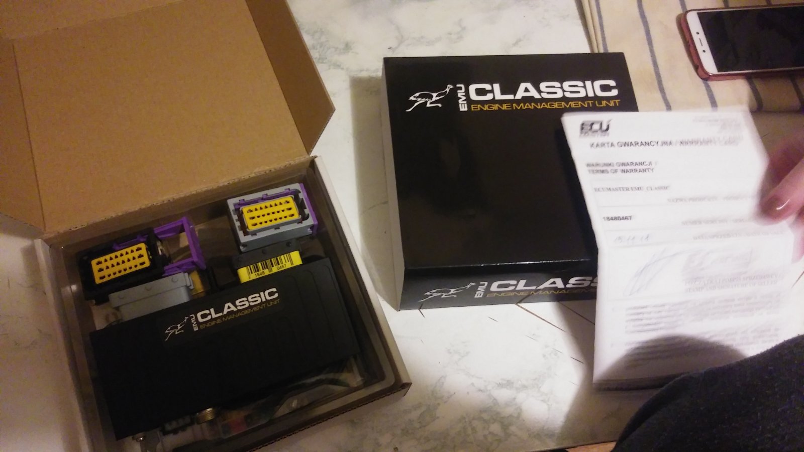

Post by ASRock » 23.11.2018, 20:11
Ziemassvetku davana ir klat)

1)stav salikts motors,kuram ne velti biju pasutijis visas ķedes(bija jau izstiepušas),bet parejot uz programejamo kompi,bus atkal jājauc lai pariet no sadalitaja uz spolem.
