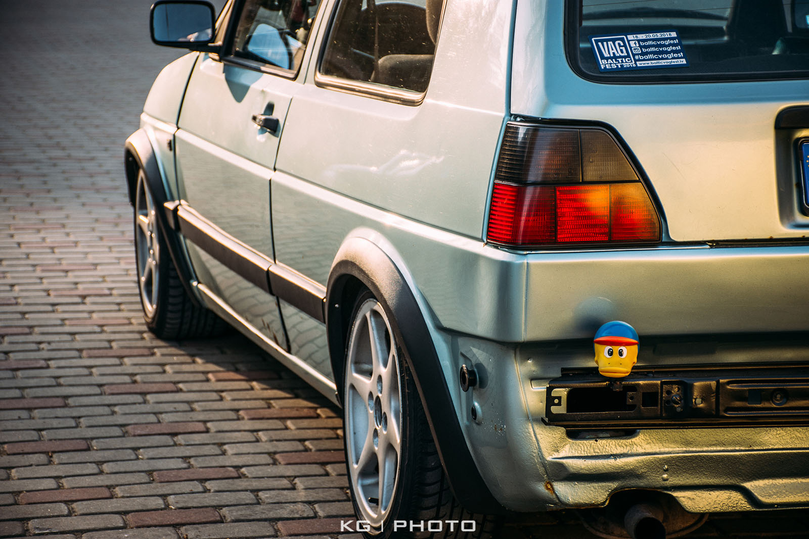

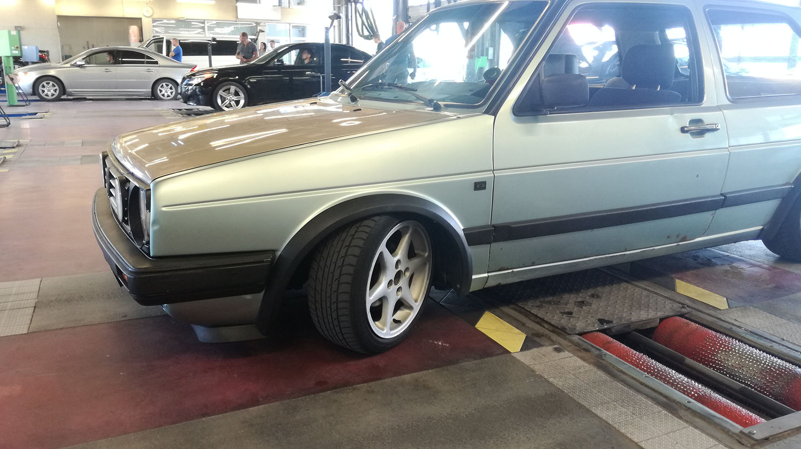

Post by Saspraude_mk2 » 06.07.2018, 19:53
Lūk 195/45r15, manuprāt, ir ok. Nosēdināts maksimāli, lai nedeformētu lanžeronu, bet stieņi skarās klāt ar izgrieztu stūri, un ieplakās labajā pusē pusass atsitās lanžeronā. Arkas ir nedaudz valcētas.
