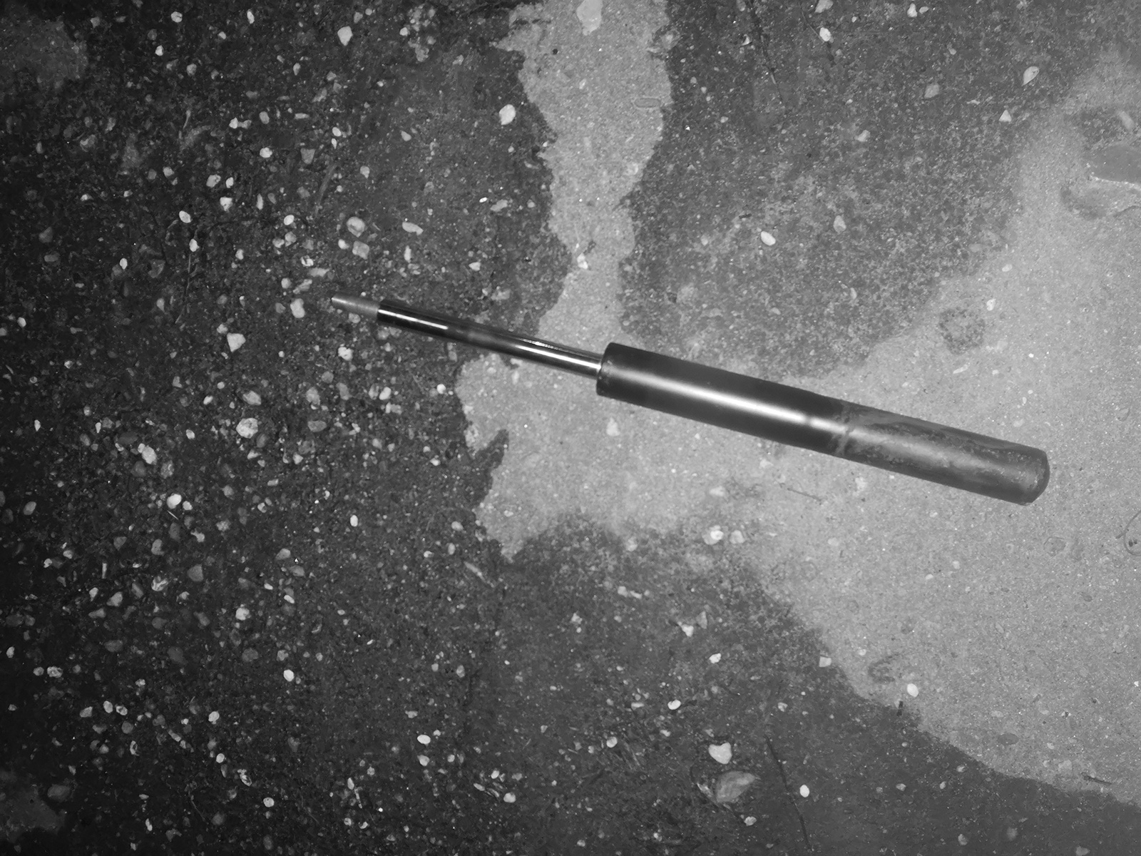

Varbūt kāds var iedot kādu detaļas numuru no patronas kas der iekš ta koiliem,šodien uzsūtīju sachs patronas no mk2 bet tās nelien iekšā bišku par garas...

Re: Koiloveru Amartizatori
Koili ir no mk3 ta technix zilie ar regulējamu statnes augstumu un atsperes noslogojumu,bet domāju ka šie neatšķirās no mk2 koiliem...
Tākā muļķim būt grūti,bet interesanti...iegādātas čaulas priekš mk2 koiloveriem(praktiski der visiem pārējiem sūdiem kam tāda piekare)...der no mk1 golfa!
Čaulas garumi vienādi,diametrā mk1 par pāris mm tievāka,štoks stipri tievāks mk1 un ir par 3-4cm garāks...
Monro gāzes amartizātori 70€...
Un tagad rezumē no lietošanas....
Nu priekš jebanūti stanceriem neder ir pa mīkstu...
Bet kam gribas ikdienaipieklājīgu sēdenājumu ir ok...nav kartings...smuki nostaigā...

Es vedu pie virpuļa lai taisa īsakus...es domāju ka varēja vel ņemt nost 2cm...
