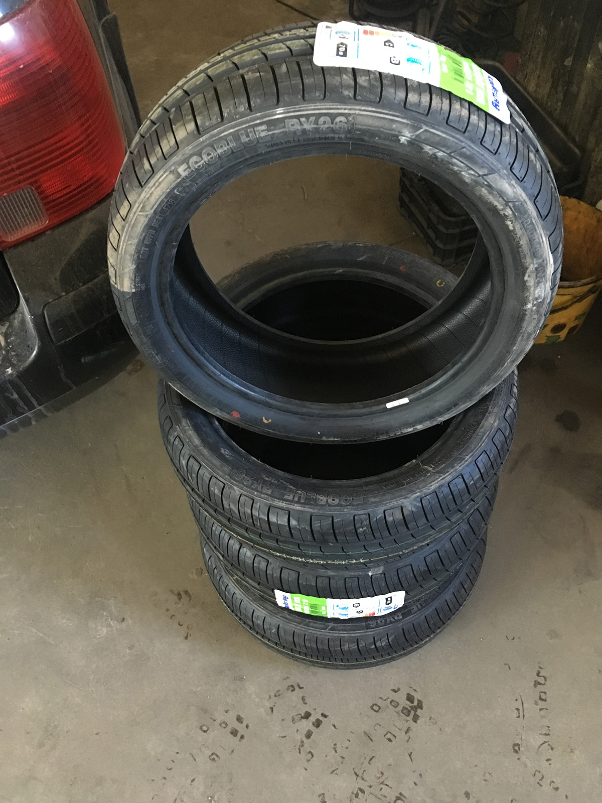

Post by ivoo » 07.04.2018, 22:02
Pamazām tiek uzstādīta bērnu spēļlaukuma piekare. Un iegādātas jaunas riepas 165/50 15

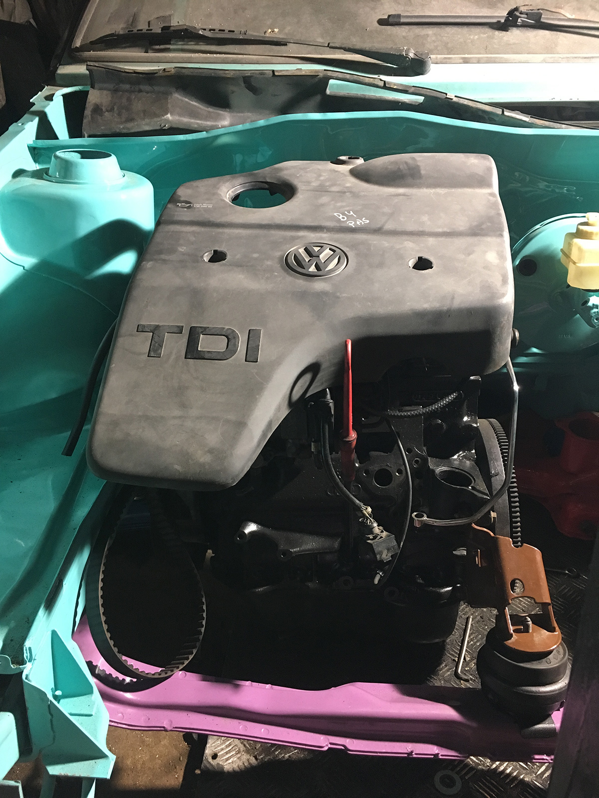

Šis tas nomainīts dzinējam-
•nomainīta turbina vnt20
•Iepludnieks no pd
•Sadalene no sdi
Vēl Bik būs ko pacīnīties ar vadiem lai daudz maz neredz motortelpa.

kāds bija iemesls likt sdi sadaleni?
SDI vairāk neatver vārstus, par cik tur nav spiediena, kas paspēj iedzīt iekšā gaisu?

Bija sadalene un uzliku, teica ka labāk esot.

SDI sadales vārpstai ir lielāks pacēlums

Nē, pacēlums ir 1:1 9mm ja nemaldos.
Platāks leņķis gan ieplūdei gan izpl..
