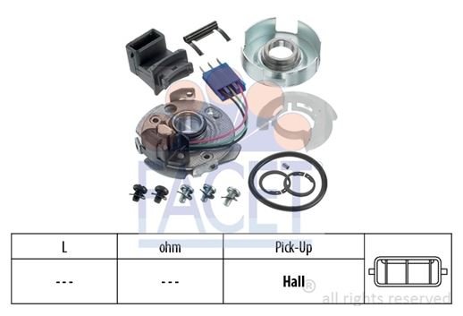

Sveiki!
Man ir lielas, aizdomas, ka mans aizdedzes impulsa devējs (Hall sensor) ir izbeidzies, kura dēļ, man mēdza pazust un parādīties,un nu jau pazuda, dzirkstele (spole kārtībā, komutātors arī savienojoši vados uzskatamas problēmas nav).
Es saprotu, ka šāds motors visticamāk atrodams ārpus motortelpas, kāda garāžas stūtī vai tolmetā :D Bet tomēr vēlos uzjautāt, vai kādam nemētājas, kāds lieks sadalītājs (vēlams no ejoša motora)? :?
Paldies!
Sadalītājs
Aizdedzes impulsa devējs
hall sensor.JPG (21.86 KiB) Viewed 574 times
Re: Aizdedzes impulsa devējs Mk2 1.3 Cat 8V
Post by msh » 01.10.2018, 12:54
Holls arī āfrikā ir holls - vari izārdīt kādu astoņdesmito vai deviņdesmito gadu fofāgena grupas motora aizdedzes sadalītāju [lielā bloka motoru un piecu katlu motoru sadalītāji ārdās izurbjot zobratā iedzīto tapu] , un no tā pārlikt hollu uz esošo, vienīgi pastāv iespējamība ka vadi būs jālodē. Man pašam to ir gadījies kādas trīs reizes darīt.
