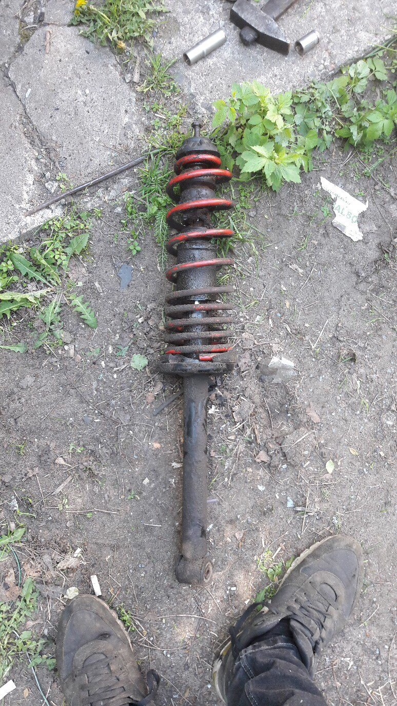

Šeit mēs redzam ka Aizmugurējais tilts ir daudz zemāk nekā priekšā .
Ka jūs domājat , kāpēc?
Beigti ķīniešu atsperes - tas bija mana teorija .
Bet taisniba bija daudz jautrak)))
“Kaut kāds baigi ohujennijprojektmakers”
Šeit nav ko kommentet )))
Apakša tikai šaiba no Depo un gumija ))
Tas ir vispār zoodārzs , tur nevis rokas no pakalas, bet un galva ari

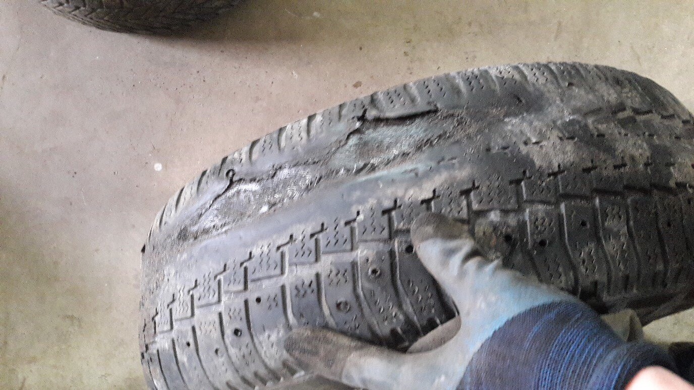

Vēl bija prikoluha ar riepām ))
Par to es arī nezināju, tapec ka kad skatiju masina bija uz citiem diskiem ))

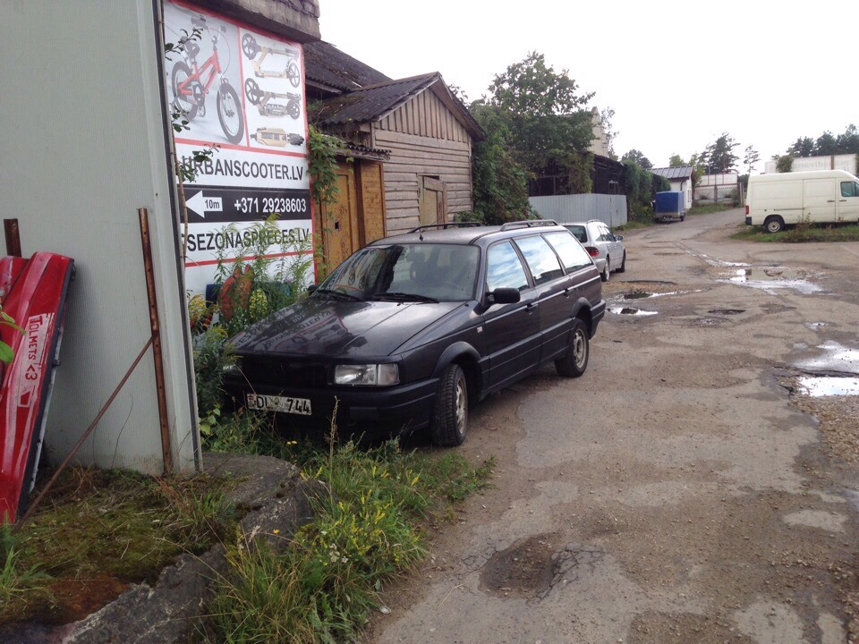

Sveiki visiem , laiks parunāt par manu DAILY MUSORNIKU))
Pēc avārijas , man steidzami bija vajadzīga vienalga kāda mašīna , galvenai lai braucamā ))
Pazvanīju pazīstam , un vīns man pateica ka ir
Passats, dīzelis , ar farkopu un TRESERiem par 250€))
Nu ko , vajag ņemt ))
No paša rīta , pirmā autobusa es jau braukāju uz Mucieniekim , es autobusa pēdējā reize biju pus gadu atpakaļ . Bleeeeģ , tik daudz dārgos mantos es neredzēju par šito laiku )) IPhone X, tommy hilfiger , gucci ... Naverno forši pirkt tailruni par 1000€ un braukāt autobusa ))
Kad es ieraudzīju ka glāzes ir veseli , saprotu ka vajag ņemt ))
Passatam iemēģināts vin kods , un tas ierakstīts pase ))
Sverka bija jautra ))
-jums VIN parmetinats
-pase tas uzrakstīts
-a, tad labi , viss kārtība , jautro dienu
- OK , lol , paldies
Pārrakstīšanas processa arī bija jautri )
Monahs ( iepreksejajs saimnieks )
Vīns līdz galam ticēja ka viņam ir viens nodokļu parāds , bet taisnība ir divas 162 EUR ))
Passatu es paniemu par 190 euro ))
Vīnam jāmaksā par pārrakstīšanu )
162 + 38 = 200 , es viņam atdevu 190
Vīns ohujel no tāda prikola ))
Bet sieviete CSDD viņam pateica ka ja viņu atdot tolmeta , tad nevajag neko maksāt .
Nu, blin žēl passata . Samaksāju vēl 81 EUR ))
Passats mans )
Salonam žopa , dzinējs 1,6 ( bez turbo )dīzelis no mk2 . Tāda rakete , šausmas .

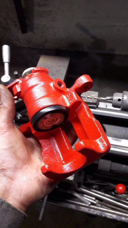

3 no 4 supportiem zaklinili )
Darba ātri sametināju izpūtēju , sataisīju rok bremžu un taisni uz TĀ ))
Nekas traks nebija ieraudzīts , tā .. pāri sīkumi

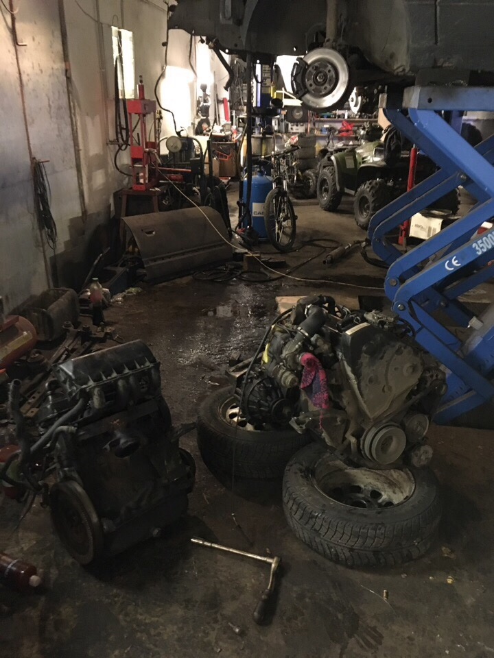

Pēc nopirkšanas bija liela darba .
Sataisīt līdz ziemas sev tehniski normālu mašīnu

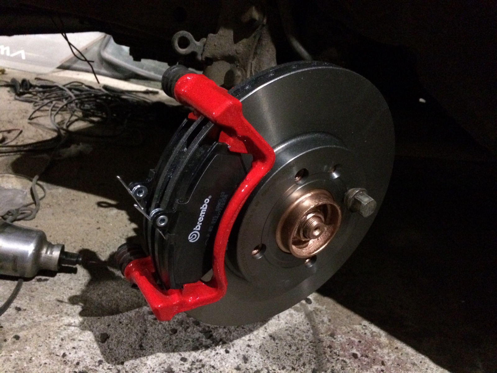

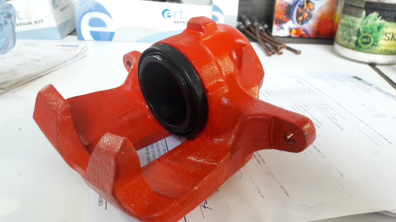

No sākuma visi kluči , supporti , gultni , flanči , sarniri , dzinēja Spilvenes , amotrizatori , trubkas , viss uz lūžņiem .
Supporti pēc smilstruklas , salikti ar oriģinālam TRW gumijām ar speciālo Wurth Šmerlī un idealam oriģinālam iekšējas detaļām )
Vēlāk pārkrāsotie melna krāsa .
Ramkas , arī pēc smilstruklas , ar ideālam vadiklam , bet uz ERT gumijām ( sūds,pēc 4 mēnešiem ka plastmasa vajag mainīt )
Ritošās daļas tikai Lemforder, granātas no b4 passata normāla stāvokli .
Motora atbalsti swag, un divas febi , Hz cik sudigi bet vēl viss kārtība .

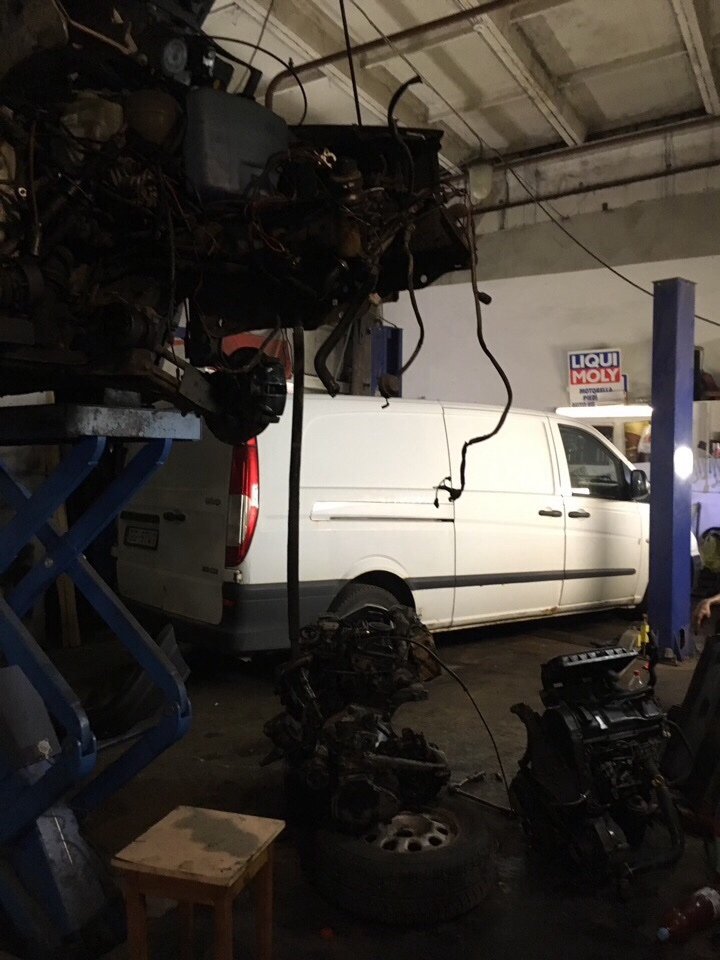

Dzinēja swaps
1,6d 44KW - 1.9aaz 66kw no passata b4
Kāpēc AAZ?
Ļoti lēti , un pečka ļoti ātri jau karstā ))
Uz dinamiku ziema man poh)
Nekādas provodkas , čotka))
Motors laba stāvokli , eļļu neēd un labi strāda )
Dzinēja nobraukums aptuveni 270k
Protams ka visi filtri samainīti uz Mahle
Eļļa Midland 5w40 uz ziemas laiku .
Ielikts parastais vaakumniks , tāpēc ka bremžu gidropastiprinatajs ir sudigs .
Afterrun demontēts , abs arī .
Passats GT komplektācija un agrāk vīnam bijs 2.0 benzīna 9a dzinējs , tāpēc man un ir ventilēti diski , aizmugure supporti , afterrun , abs , kondiška un cits musors))
