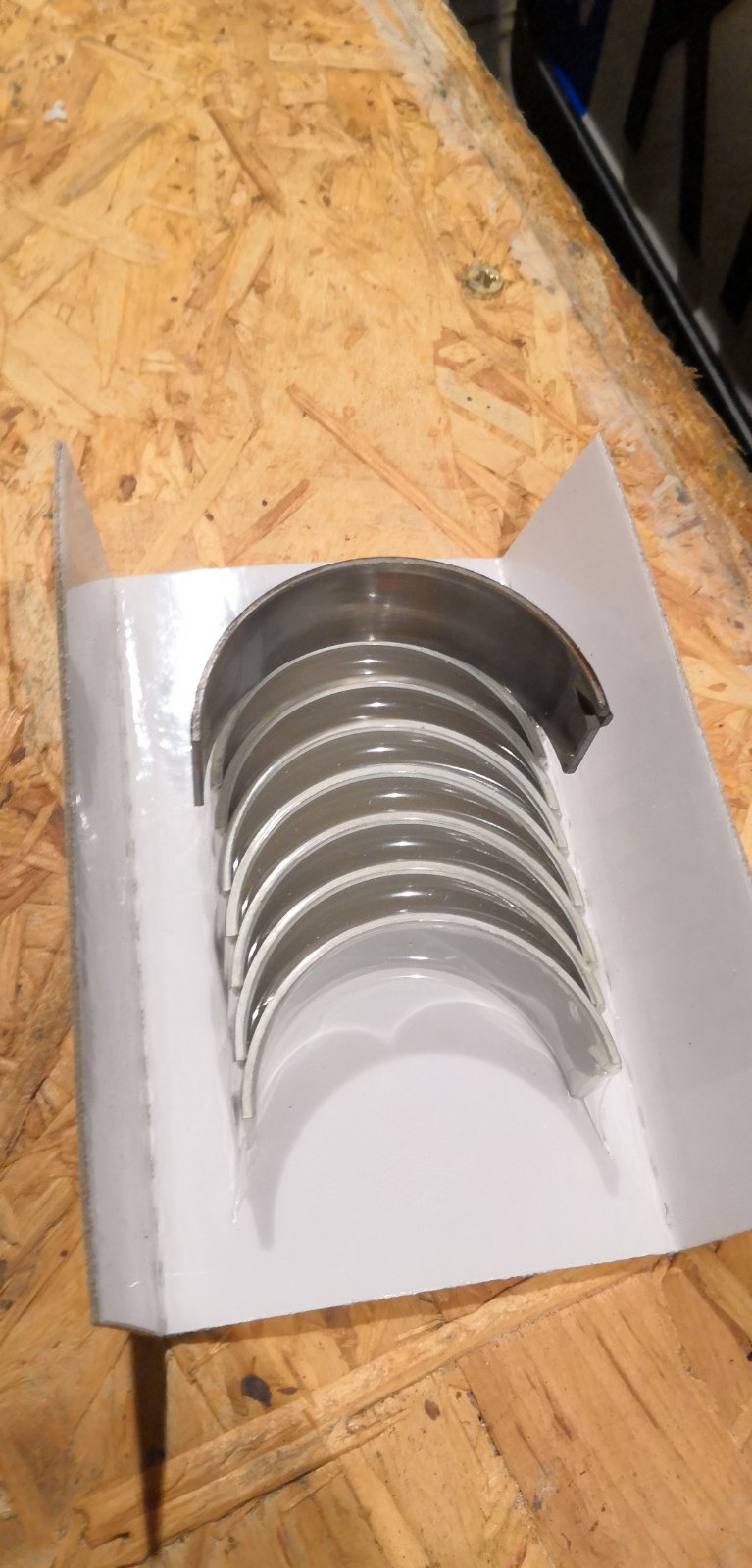

Vai nu nemāku pirkt šāles, vai nezinu kas par problēmu, bet 1.4 šāles ARĪ neder.
Vizuāli tādas pašas, bet mazākas, atkal divas dienas+ jāgaida kamēr nākošās sagaidīšu.
Kāds varbūt var izglītot lai nākošā reize būtu pēdējā un īstā? :hilfe:

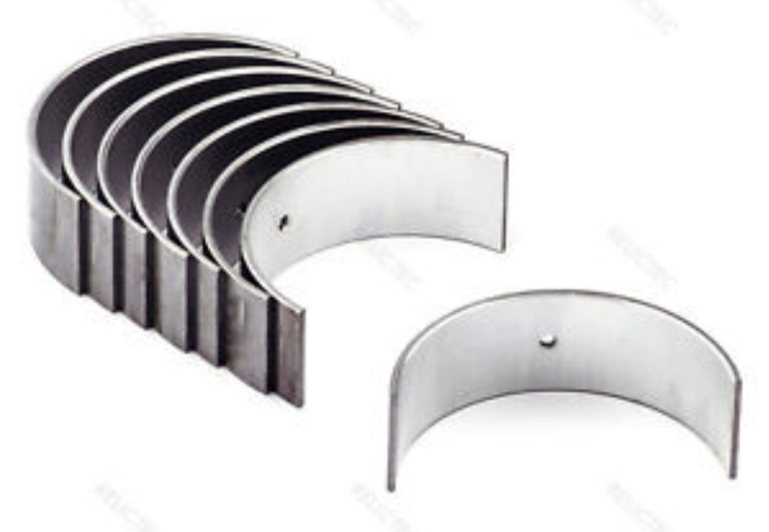

Re: Gata MK2F 86C eko-kaste
Post by GatisGirdenis » 15.01.2019, 18:23
Lauriko wrote: ↑
15.01.2019, 18:15
Kas iepriekš nebija pareiz?
Kapec nederēja?
Izskatījās šādi
Trūkst “ķīlītis" un tā vietā bija caurums pa vidu. Ārējais izmērs bija īstais. Tie bija sūtīti pēc dzinēja koda. Šie ņemti no 1.4, jo pēc bildes bija īstie, tikai es, kā jau pamuļķis, nebiju samērījis.
