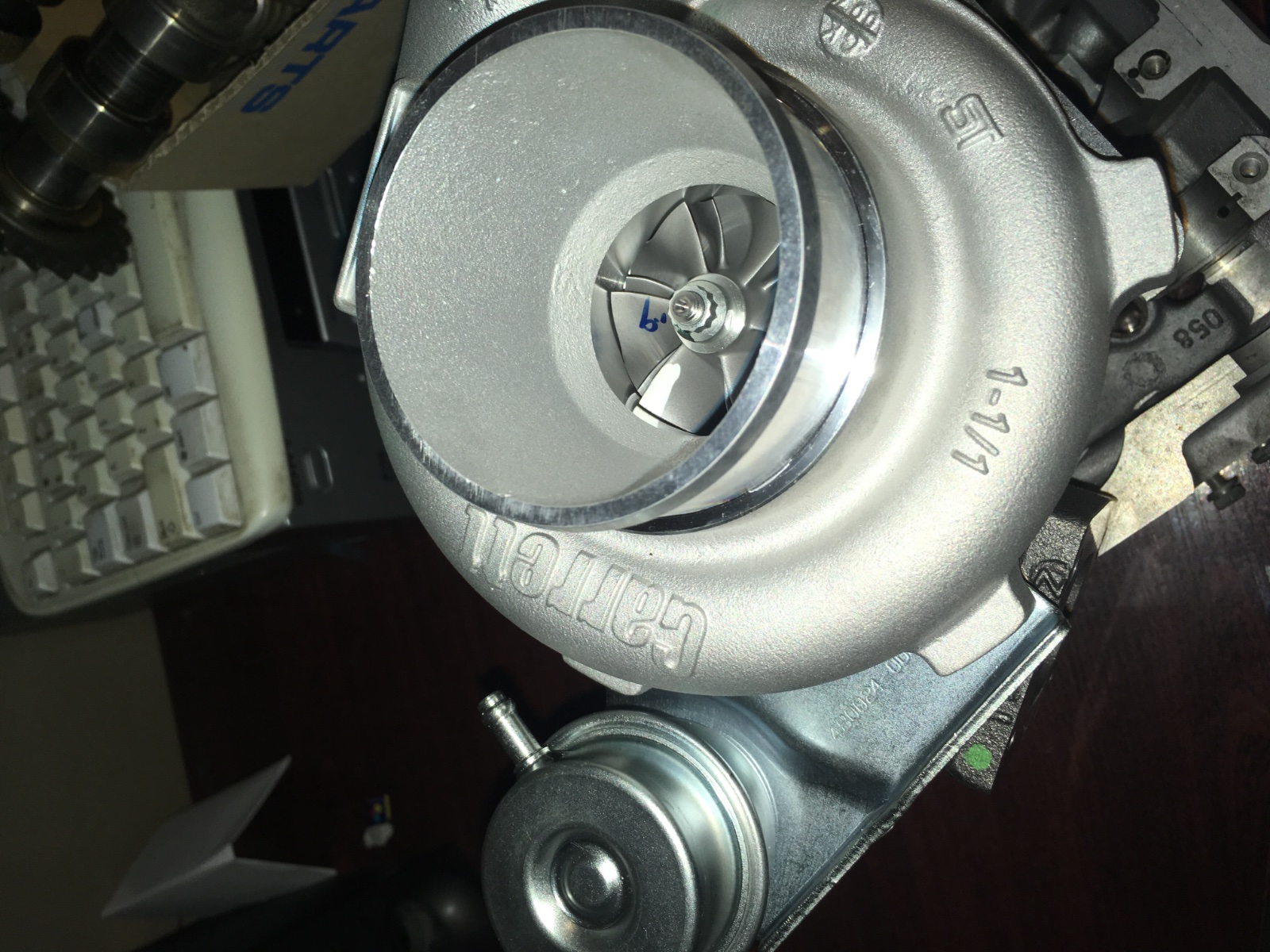

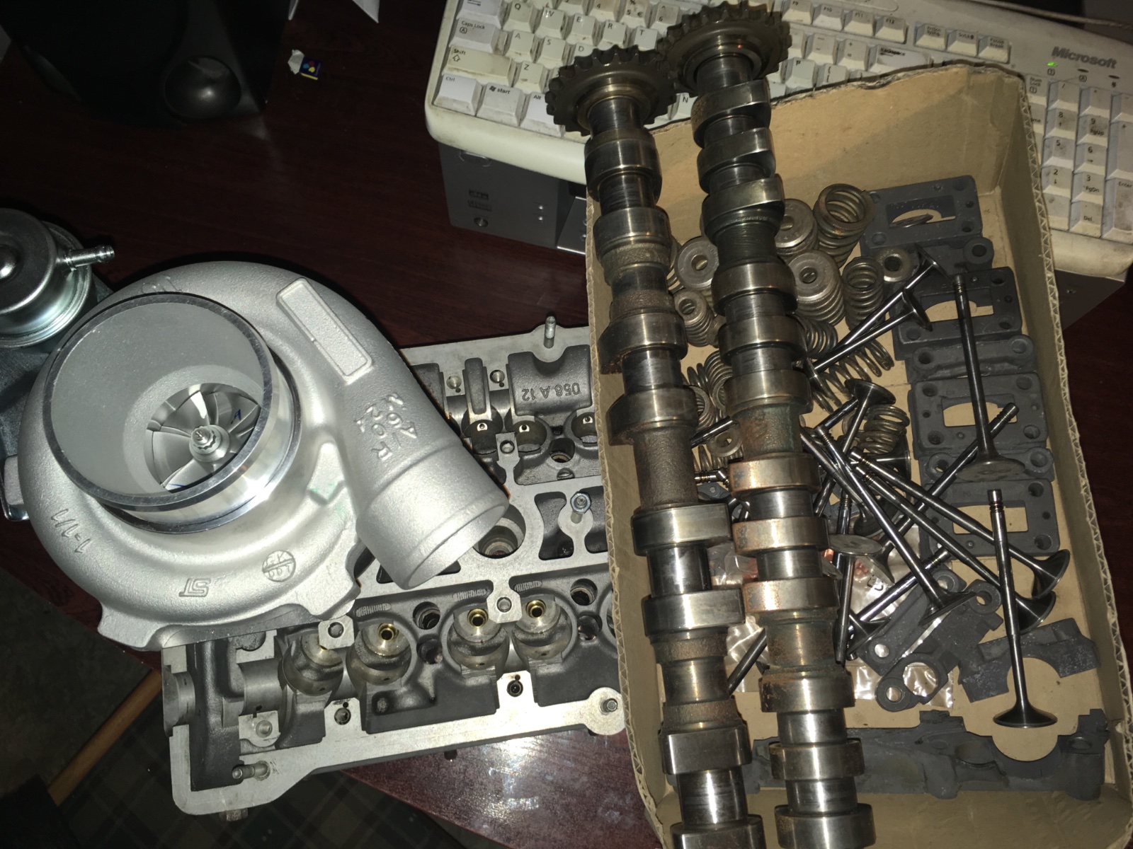

Tāpat savu rindu gaida galva, pa lielam vārsti pieslīpēti, gumijas samainitas, vadīklas samainītas,virsma noslīpēta bet te chomi saka lai eju all in un arī galvu sataisu kā nākās ar oversize ferera varstiem, atsperēm un niknākām sadalem
patreiz itkaa viss veel oem, bet nu ņemot vērā putnus kas manā būrītī cīvo, tad visticamāk iešu to ceļu
Visticamaak ka projekts veel ievilksies, par cik nauda jaaprintee un investīcijas labā printetī nav mazas
lieki piebilst, ka šitas itkā būs daily auto

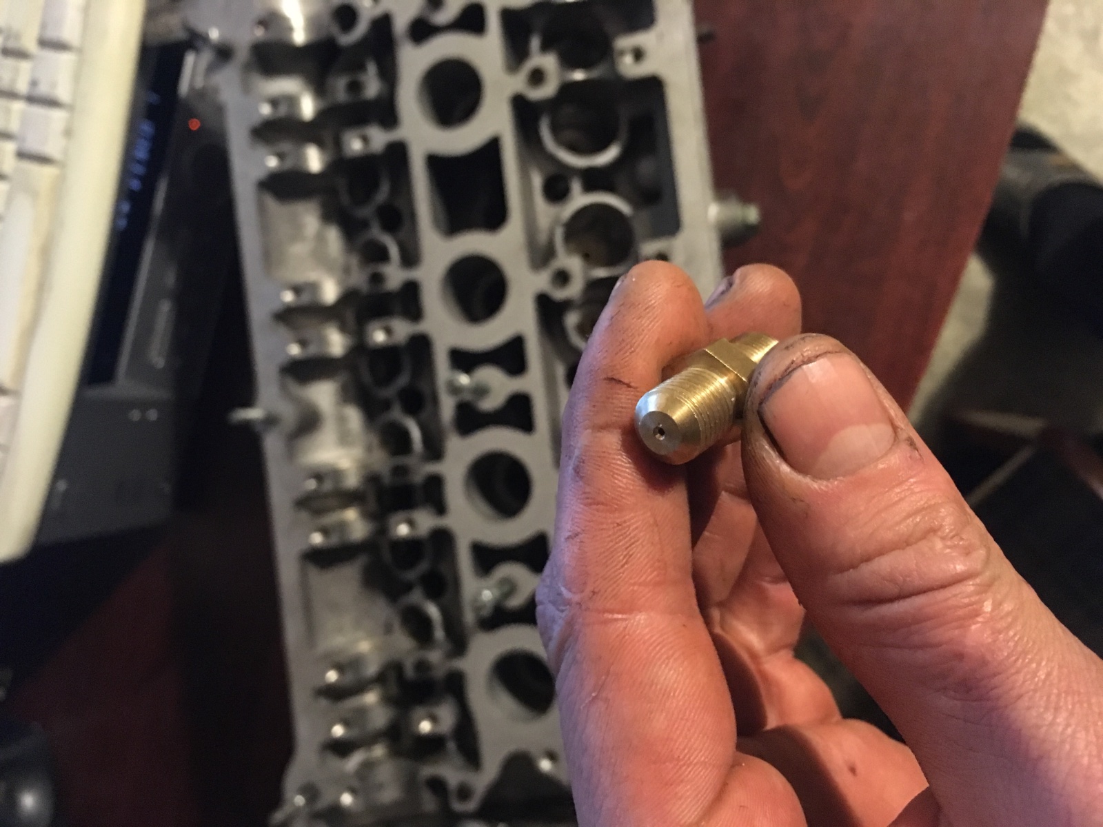

- Attachments
- oil restrictor turbīnai, par cik gultņu turbām vajag citus eļļas spiedienus
