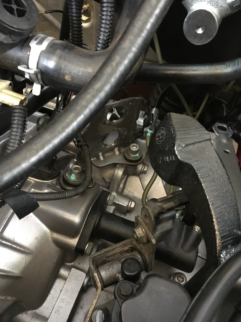

-Piemetinātas ausis trošu kulises stiprināšanai (mk3 trošu kulises skrūvju caurumi nesapas ar mk2 izmēriem)

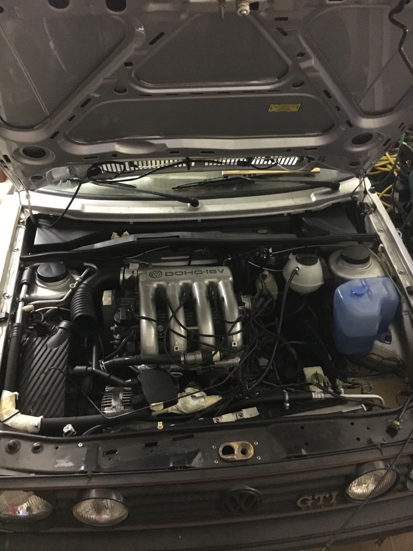

Kopskats pagaidām, darba procesā.
Šis kulises atsvars būs jādemontē, jo tas sitās pret lielo 8l apskalotāju šķidruma rezervuāru (lukturu apskalotāju sistēmai nāk divreiz lielāks rezervuārs). Uz mk2 G60, kam vienīgajam jau nāca 02a kārba, šis atsvars netiek izmantots. Tā, ka tas laikam nav vitāli svarīgs. Ja kādam ir mazais atsvars no vr6 Passat, labprāt iegādātos, lai piemērītu.

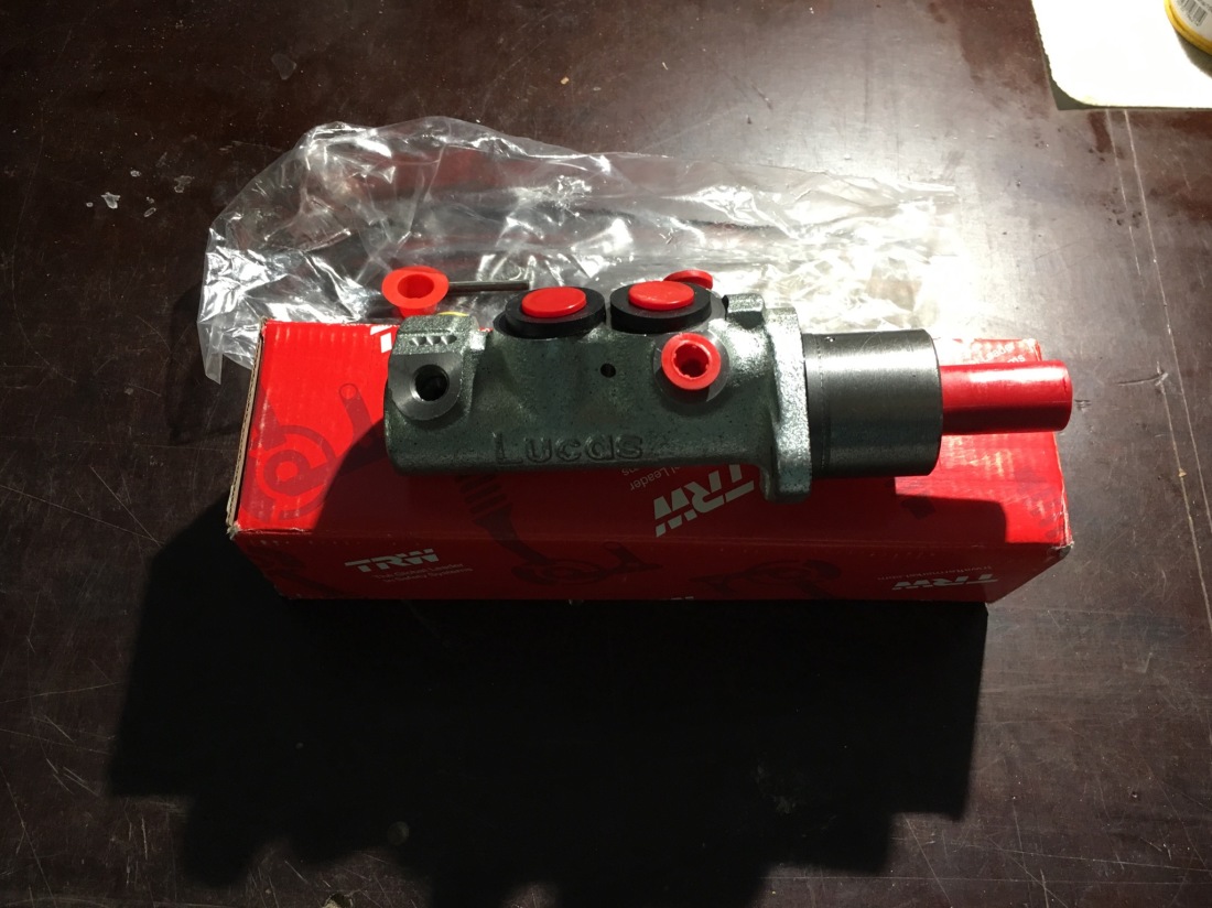

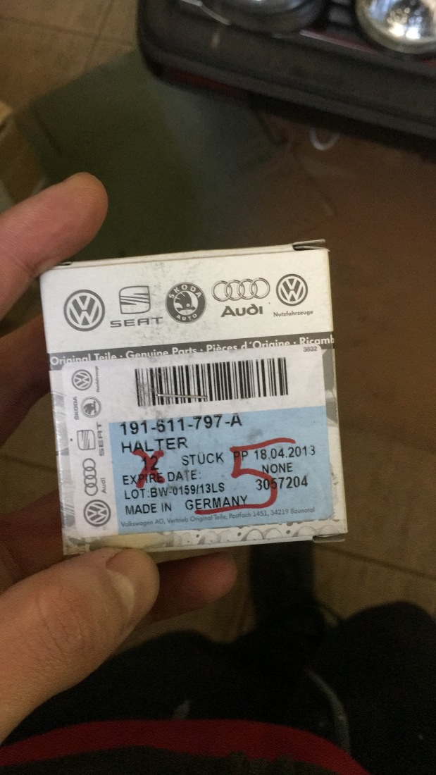

Nācās iegādāties jaunu galveno cilindru, jo veco pēc pārlasīšanas (pirms vairākiem gadiem) aizmirsu sasmērēt, lai no iekšpuses nesarūs. ES TAK ĀTRI SALIKŠU VISU ; ) Kā tad :lol:
Jauni klipši bremžu caurulītēm. Pat VW tev cenšas atgādināt, kas ir pareizais auto, lai pārvietotos pa PURVCIEMS

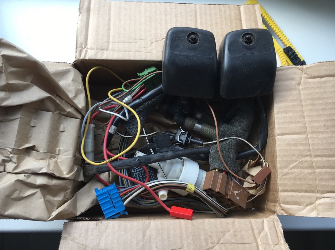

Paldies Marisio, kas pasvieda ideju pameklēt lukturu apskalotājus Zviedrijā. Tur tie bija daudz izplatītāki. Sameklēju bildelbasen.se 4 sludinājumus, kur bija redzami lukturu apskalotāji. Kādu mēnesi terorizēju visus Zviedrijas šrotus, kamēr viens atsaucās un bija gatavs nolasīt visas vajadzīgās daļas un nosūtīt tās uz Latviju.

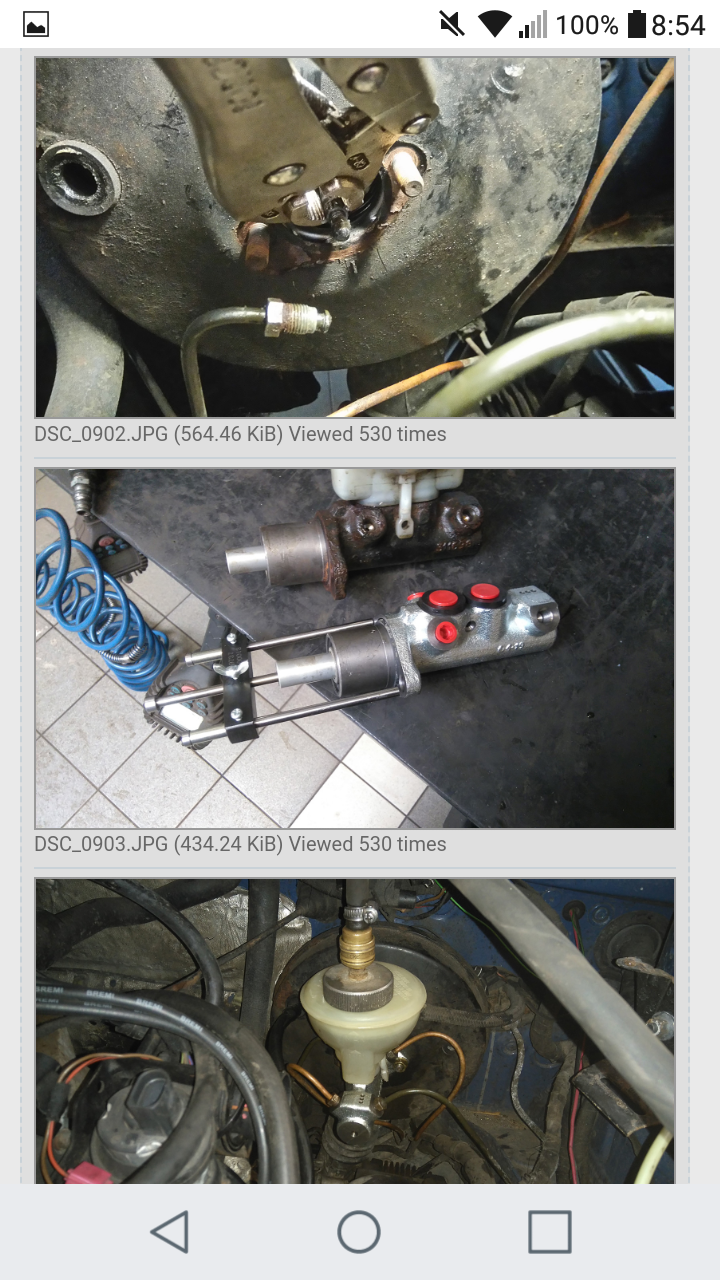

Varbut jums tada problema ka cilindru vajag pieregulet pie vakumnika)man uzreiz viss aizgaja,bet es gan reguleju,gan gaisoju ar spiedienu)
Re: GG. Mk2 atmo benzin
Post by GG. » 08.03.2019, 19:14
ASRock wrote: ↑
08.03.2019, 08:56
Vari, lūdzu, smalkāk aprakstīt regulācijas procesu? Jaunajam cilindram instrukcijā bija rakstīts, ka nedrīkst kustināt virzuli uz āru :?
Post by ASRock » 08.03.2019, 22:55
Tak nevajag uz aru,ar šo sst vieno pusi nofikse cilindra stavokļi,pec tam pieliec pie valumnika otro pusi un var redzet starpibu starp štoku un cilindru,noregule vakumniku lai buti kads 1mm brivgajiens un gatavs
