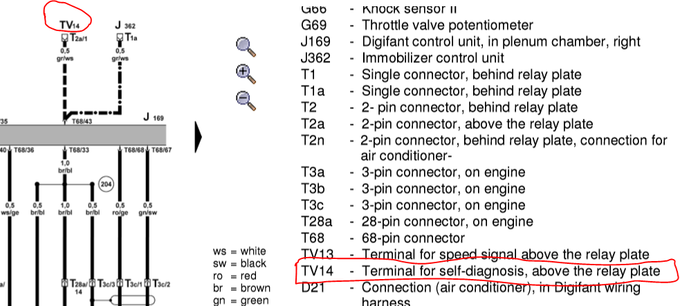

kāds ir abf immo štekeris? Seātam laikam ir signalizācija bijusi uzlikta un es tagad nesaprotu kurš ir immo štekeris(A2resource norādītais E/02 pins nesakrīt ar manu pravodku)

Kautkur zem stūres kolonnas jābūt nelielai Siemens kastītei ar diviem štekeriem, viens aiziet uz lasītājgredzenu ap aizdedzes atslēgu. Otrā štekerī bez plusa un masas jābūt vadam kas aiziet uz diagnostikas portu un viens uz ECU.

Skaties kur aiziet ECU 43. kontakts.

Post by arniks8 » 26.02.2019, 23:15
Šķiet ka tas ir šis. ir gan k-line un spriežot pēc shēmas vientuļais vads ir diagnostikai
Tikai kāpēc tur vienam vadam ir šāds veidojums? (tur ir iepīts oglesfiltra vads, viens vads no lielā dzinēja štekera, viens vads pieiet pie G2/04 un viens uz ecu 38 pinu)
