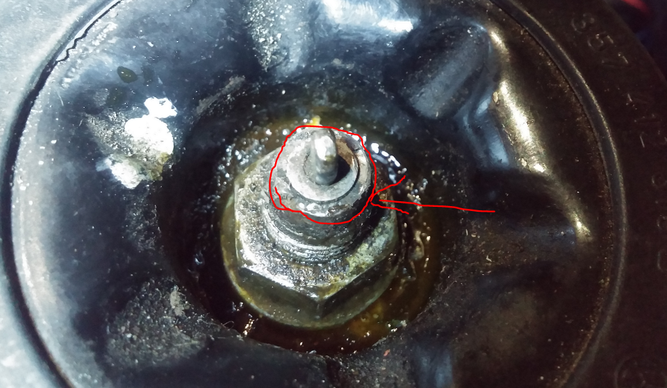

Kādam varbūt ir ideja kā atskrūvēt amīšus? augšējā skrūve ir apjāta, domāju par 10mm muciņas uzsišanu pa virsu, bet muciņa neiet cari diy toolim

Kura no visām tur ir tā "augšējā skrūve" ? :?

Post by arniks8 » 07.03.2019, 20:46

Post by Nordik » 07.03.2019, 20:50
Neizskatas baigi apjata.
Ar pneimatisko vajadzetu easy atsist

07.03.2019, 20:46
Vai tad tur tas uzgrieznis nav jāskrūvē vaļā? Kādai mašīnai tie amarti ir?

Post by arniks8 » 07.03.2019, 20:52
07.03.2019, 20:50
Tā augšējā ir apjāta, 11mm iet uz riņķi neko neaizķerot un 10mm ir par mazu

Post by GG. » 07.03.2019, 20:53
Arkas pusē ap stoiku aptin kapara loksnīti, riktīgi iekrampējies ar roratslēgu štokā un skrūvē vaļā lielo uzgriezni. Vaitad tur ir pa virsu vēlviens tiem koni amjiem?
