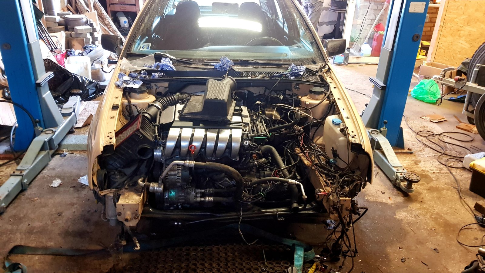

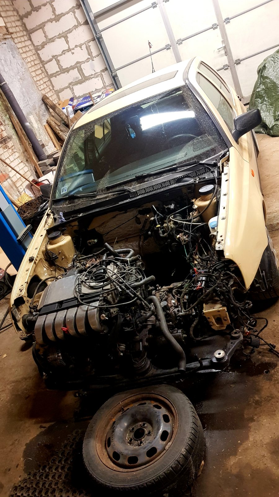

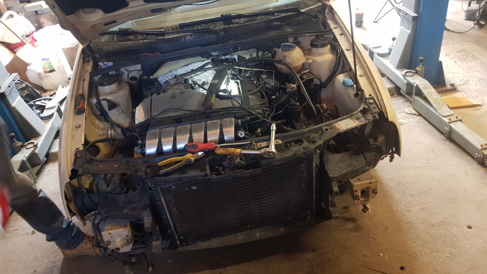

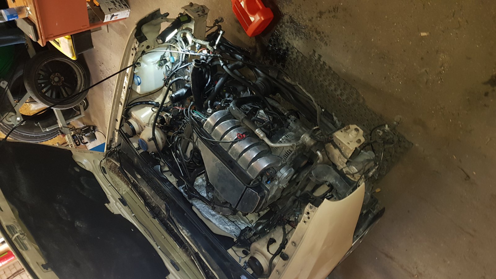

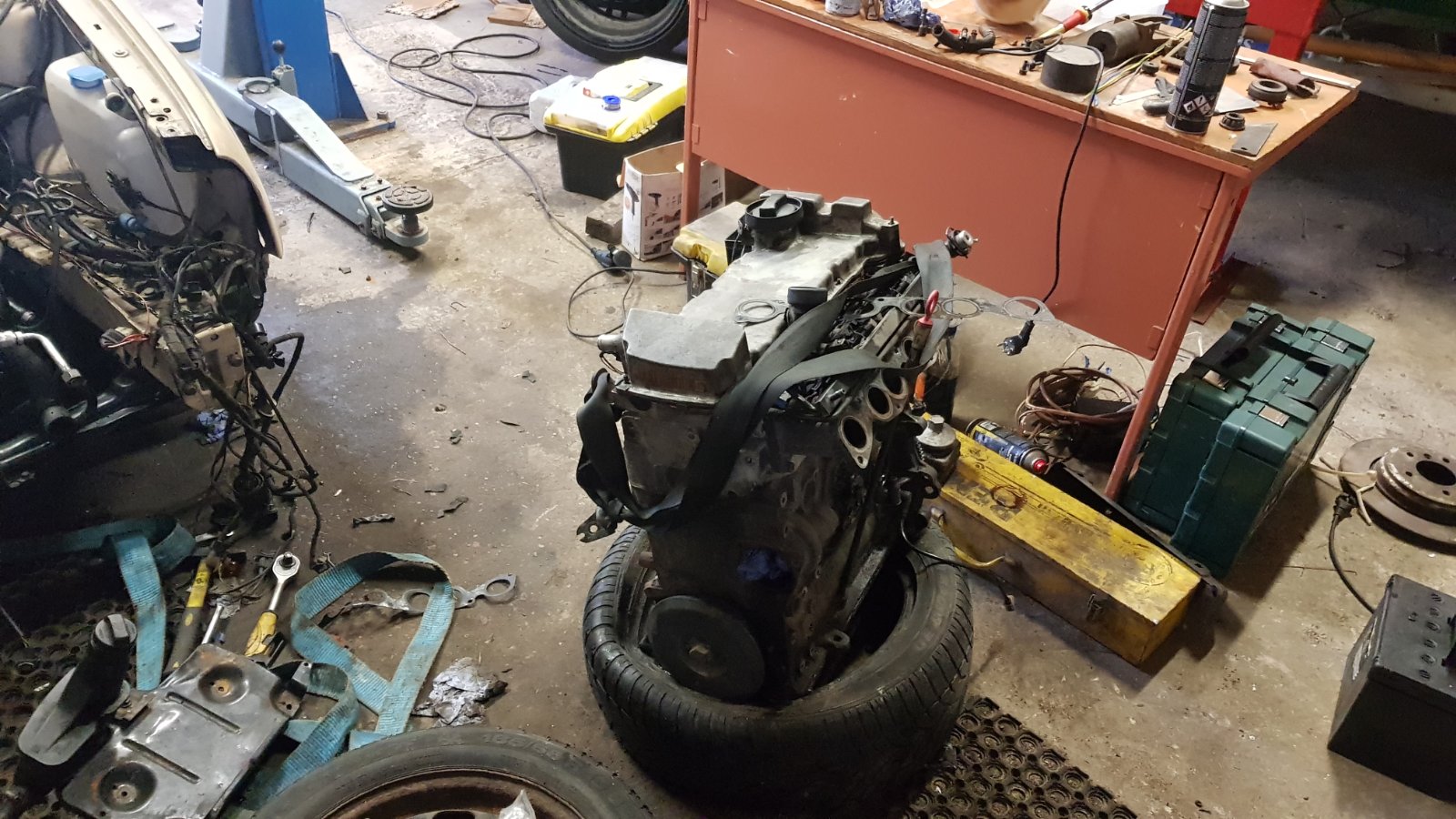

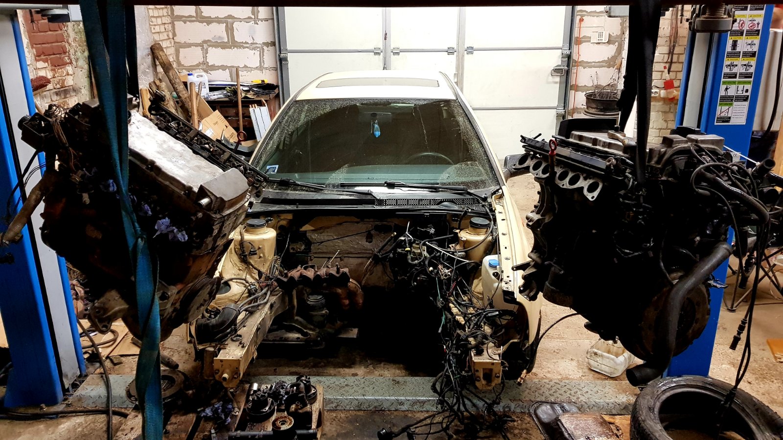

Post by deivisk » 09.04.2019, 20:16
Motors samainīts!
Jāmaina MAF, joprojām, raustas dodot mīslī un stūre pati pagriežas iepiežot pedāli - tur gan vajag pakonsultēties, ja zini, kas tas tas varētu būt, tad dod ziņu 😅
Motors skan labi, nav nekādi lieki trokšņi.
Pāris bildes ir, nekas daudz.
