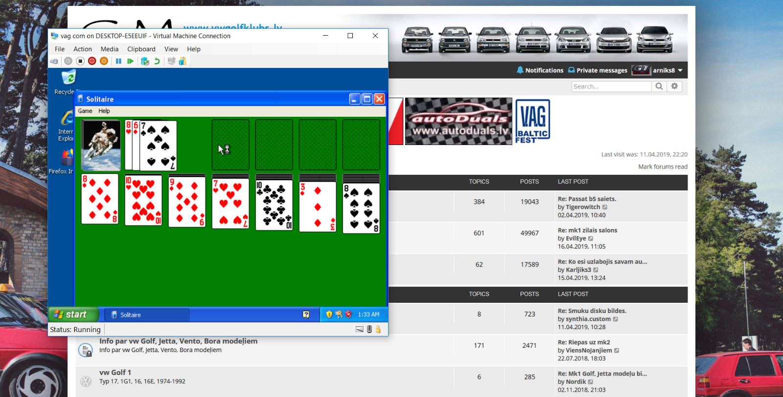

Neesmu vēl iztestējis, bet vajadzētu būt čotka, kkāds poļu vagcom 409.1, kas iet uz win 10(atvērt vismaz var, necrashojas). Meklēju priekš VM instalāciju un uzgāju šo, rīt notestēšu, ja vēl kādam sanāk palaist, tad vajadzētu šo zip'u kkur forumā saglabāt, svētais grāls 5 euro kabeļiem :D

Post by arniks8 » 17.04.2019, 01:35
Maksimāla veiktspēja
maksimāla veiktspēja.PNG (1.11 MiB) Viewed 1952 times

Post by arniks8 » 17.04.2019, 10:55
17.04.2019, 09:12
Vienkāršāk ir uzlikt VCDS Lite... :D
ar to var tikai nolasīt kļūdas un kkādus mesuring blokus, bija vajadzība pēc vēl funkcijām un nācās vien dabūt pilnu versiju.
