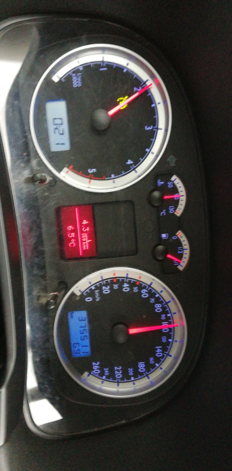

Tā tad spido strādā, paldies Sniegavīram.
Otra problēma komforta bloks neder un nestrādā logi ar jauno spido.
Kādam ir info vai pieredze ar to?

Patēriņu rāda, gan tekošo gan vidējo, temperatūru arī, laiku arī.
Sledzis ar strādā.
