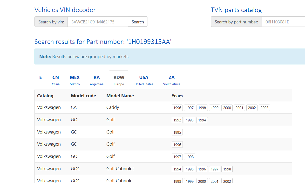

Man šrotā teica, ka pusramis ko atradu savam mk2 ir no caddy!
Re: Golf 2 syncro pusrāmis. No kā der?
Post by arniks8 » 10.05.2019, 10:20
Šrotā var daudz ko teikt. Ja konkrēti tur kāds no mk2 bija uzlicis, tad jā, bet kā jau minēju, caddy ir uz A03 platformas
http://www.oemepc.com/vw/part_single/ca ... g/e#sec_11
