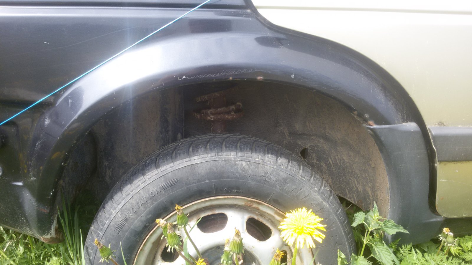

Tās passāta atsperes ir apzāģētas noteikti, ja viņas pilnā garumā uzomčī, tad viņas ir izliekušās uz sānu, jo golfa amartizators ir īsāks kā arī pakaļa ir gaisā. Mājās ir viens sapuvenis ar neapzāģētām b3 atsperēm, pakaļa ir gaisā, tjip šādi

Post by arniks8 » 20.05.2019, 00:48
Rīt nofočēšu ja atcerēšos, var galvu arkā iebāzt

Mana ex Jetta ar Passat universāļa atsperēm:
Šeit ir SPAMS: Apskatīt
Sākumā -2 vijumi, lai būtu vienāda garuma
Ar šādu setupu braucot pāri guļošajam, pakaļējie amorti atsitās līdz galam :D
Gala rezultāts: zem priekšas oriģinālajām atsperēm ~2-3cm gumijas atbalsti, aizmugures atsperēm vēl -1 vijums
