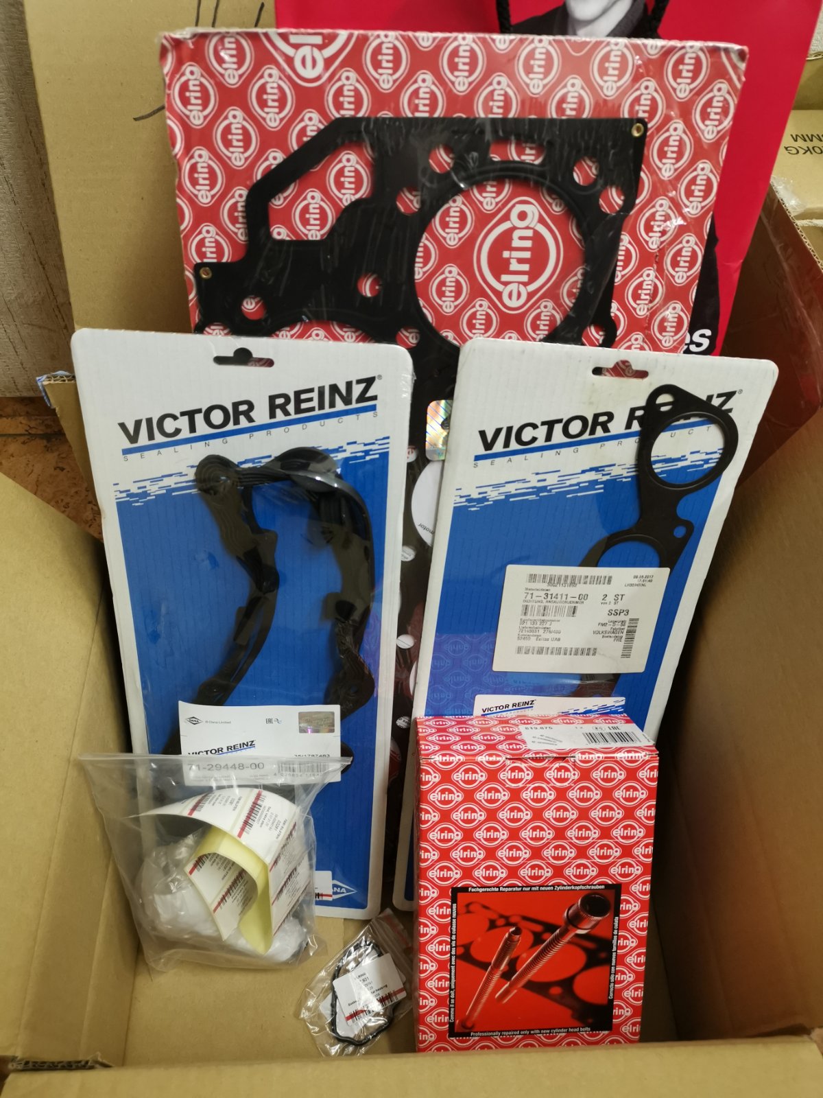

Jāsāk atdzīvināt golfu. Pasūtītas detaļas. Nopirkti papildu pīkstuļi un citi sīkumi.

Kaut kas iet uz priekšu. Motors netīrs ar eļļas paliekām. Jālej iekšā kaut kāds tīrītājs.
Samainīti blīvslēgi, mk4 galvas blīve, galvas skrūves, ķēdes mierinātājs. Sadalenes saliktas vietā, tālāk paliek salikt visu pa vietām. Nākamnedēļ gribu pabeigt.
Vēl palicis motora spilvens, bremžu regulators un gabarīti līdz tehniskajai.
