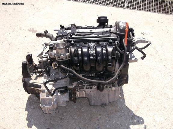

Kā jau teicu - 1.6D ar četrinieci.
Mazā bloka motoram gan jau ir cits skrūvju izkārtojums; man ir stāstīts ka mk4 02K ir savādāka kārbas mute lai tai varētu pieskrūvēt arī mazā bloka motorus - un nevis ka tiem motoriem būtu savādāk izvietotas skrūves.
Šī ir 02K? Starteris no priekšas uz kārbas pusi, bet pēc manas 02K arī neizskatās
3954790_0_z (1).jpg (53.18 KiB) Viewed 1847 times
Labots: izskatās pēc kkādas modernas 085, kas ir neloģiski
Labots2: bet nē, tā ir 02J, tad jau varu paņemt to kārbu, 20€ šur tur, pofig

Paldies par uzmanību, varu iet cirst ar visu savu 020 kārbu. :D
Nejaušības pēc dabūju samerīt.
No motora plaknes līdz kronšteina stiprinājumam 020 kārbai ir par 10cm vairāk, kas sanāk zem lonžerona. Jāmeklē 085 bloks un cita kārba
