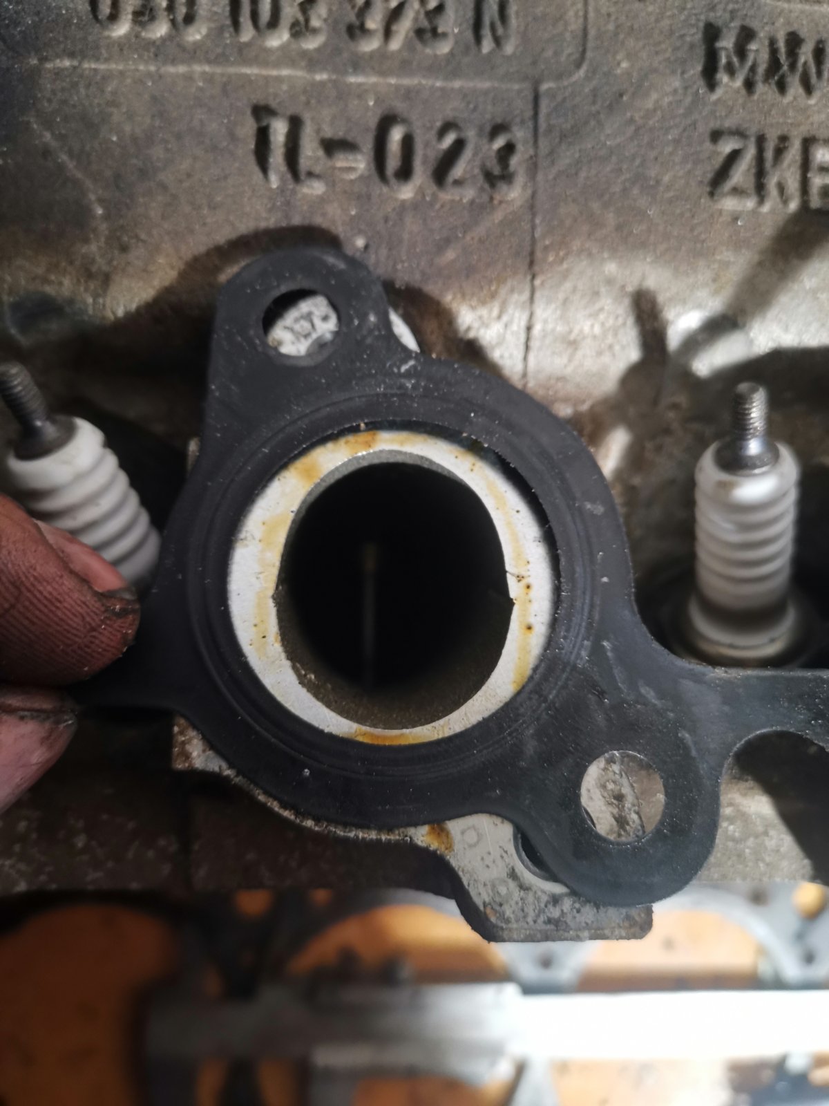

Vajag Polo vecajam 1.05 uzmest 1.6 ABU galvu. No 24-27mm ovāla uz 35mm apaļa porta, aizmirsu izplūdniekus izmērīt. Sadalenei pus mm lielāks cēliens abiem vārstiem. Lielākā atšķirība laikam ieplūdes kolektorā, jo 1.05 kolektoram ir 23mm apaļi kanāli, ABU bija arī tie 35mm. Bet ja kaut kādu tādu gemoroju taisītu, tad būtu jāņem MPI kolektors un tur nezinu cik lieli kanāli, jo modernākam 1.6 (AEA) ir 27mm.
Normālu bezgriezes zāģi var uztaisīt. Rīt jāpamēra 1.6 degkameras tilpums, varbūt tur ir īstais skaitlis, lai kompresija nokristu pa kādu punktu un kaut kādu 1.8T gliemezi no musara varētu izvilkt :D
Un viss powered by VEMSteklis
