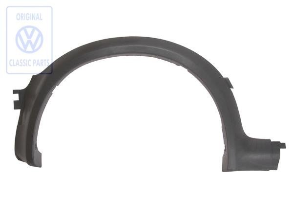

Jauna G60 arkas uzlika Volkswagen Classic Parts ir pieejama vairs tik aizmugurējā labā, un maksā 139,00 €.
https://www.volkswagen-classic-parts.de ... 50530.html
Produkta kvalitātes kategorija tai ir "Neufertigung in Originalqualität", kas nozīmē, ka tā ir no jauna izgatavota oriģinālajā kvalitātē. Šīs kategorijas detaļas ir ar visiem VAG kodiem un simboliem.
Ja nu viņi sagribēs, uzražos jaunu partiju, un varbūt kādreiz varēs nopirkt atkal visas, un par zemāku cenu.
