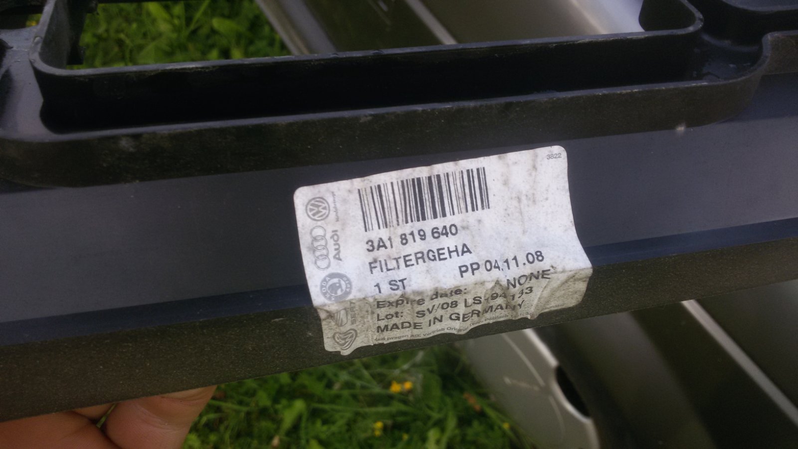

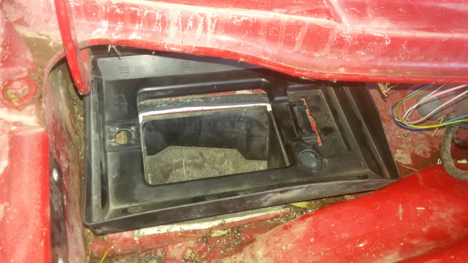

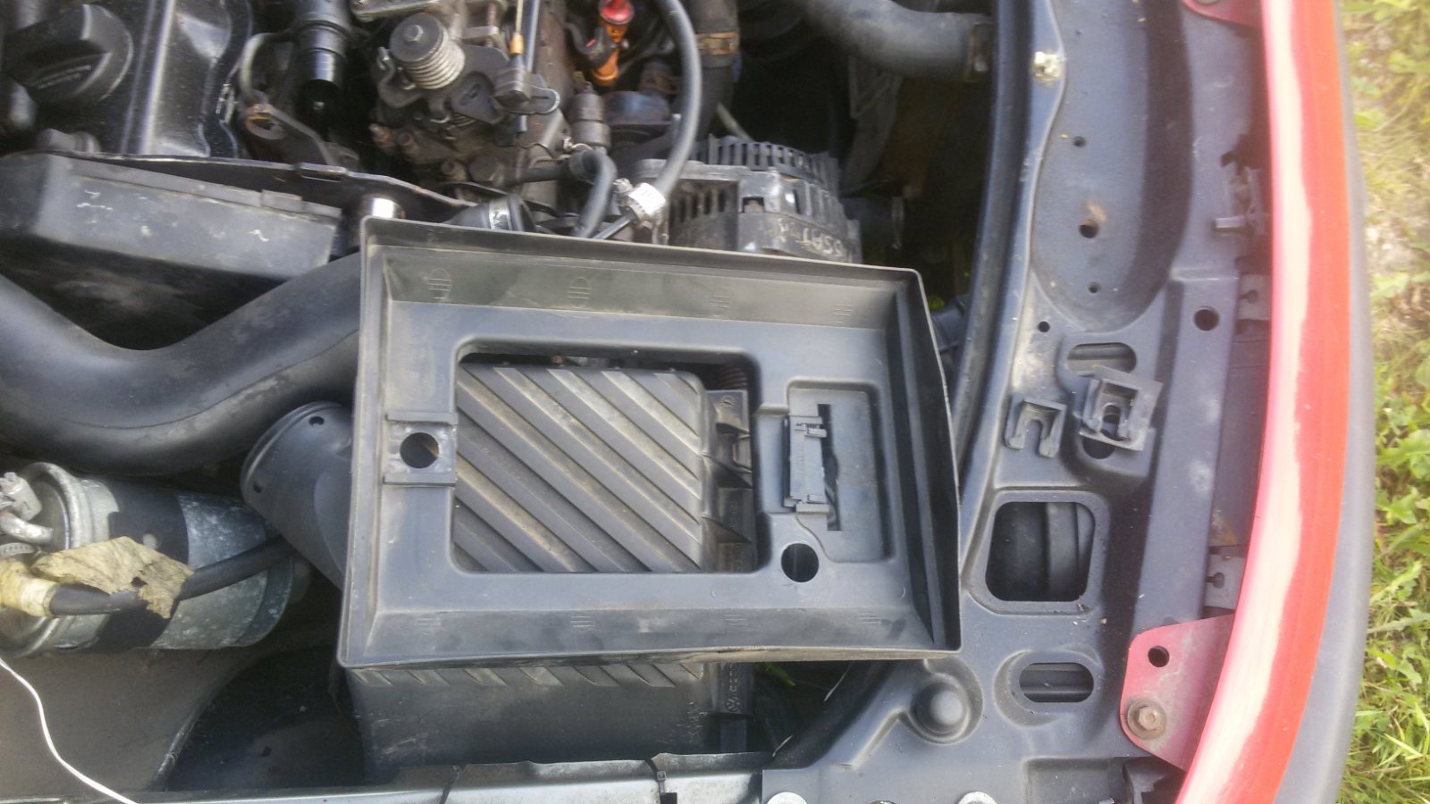

B3 ir kkāds savs filtra korpuss
Iekš mk2 neder

Kods, kā jau redzi, ir B4. Man plauktā ir tāds pats.
Vēl viens variants - izskatīt variantu ar B4 audī filtru - tā tureklis vienīgi prasīs izurbt divus caurumus sildītājā [fofāgena kondiša šahta tādu variantu noteikti pieļauj] un skrūvēties cauri.

Mk2 derot no seat toledo salona filtra korpuss. No tā kurš gāja lidz 1999 gadam.
O.Z wrote:nav kvēps nav balle
Re: SPAM4IXd PART V (2K19)
Post by GG. » 01.08.2019, 23:52
Tā ir tā pati detaļa un tas pats filtrs.
