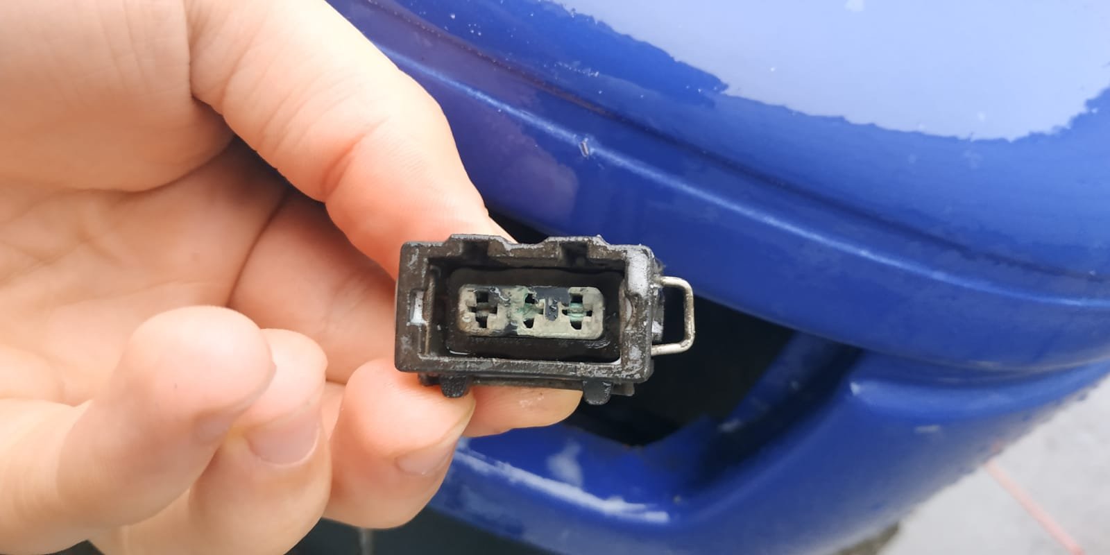

Post by ibumetiins » 13.11.2019, 12:23
sveiki, kur un kā pieslēgt miglas trešajam golfam? Pie pagrieziena brīvi karājas šitāds štekeris, internetā nevaru atrast kādam viņam jāizskatās.

Tur kur štepselējas miglas tur ir tāda pats štepsels kā pagriezieniem

Tas, kas bildē nobildēts, tas nav radiatora termoslēdža kontakts?

Tas ir lukturu koreotoru štekeris,priekš miglam bus jamaina provotka,vai jaieddzen paris vadi esošaja.
