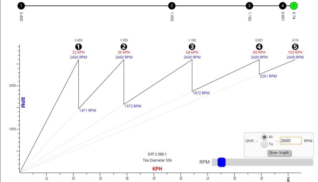

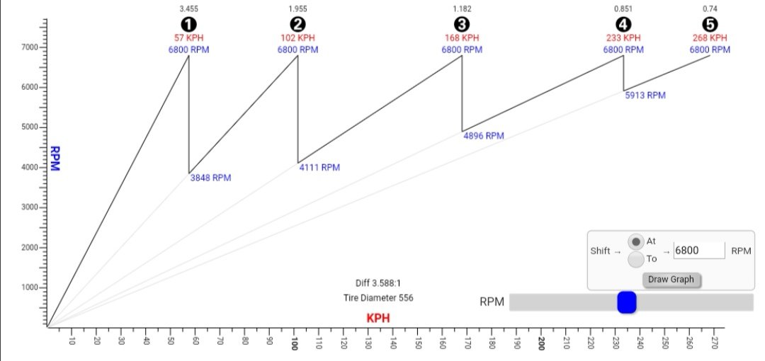

Post by GatisGirdenis » 11.01.2020, 02:00
Vienkārši izcili 8) Redline un cruise, 3. un 4. prasās nedaudz īsākus, bet būtu ok

Post by arniks8 » 11.01.2020, 02:02
11.01.2020, 02:00
Vienkārši izcili 8) Redline un cruise Screenshot_20200111_015830.jpgScreenshot_20200111_015854.jpg
Apmēram tas pats kas TD kārba(4T, u.c)
Post by GatisGirdenis » 11.01.2020, 02:06
Pārmetoties no 1. uz 2. stiepjot līdz galam apgriezieni nokrīt tieši uz peak torque punktu AKLam
