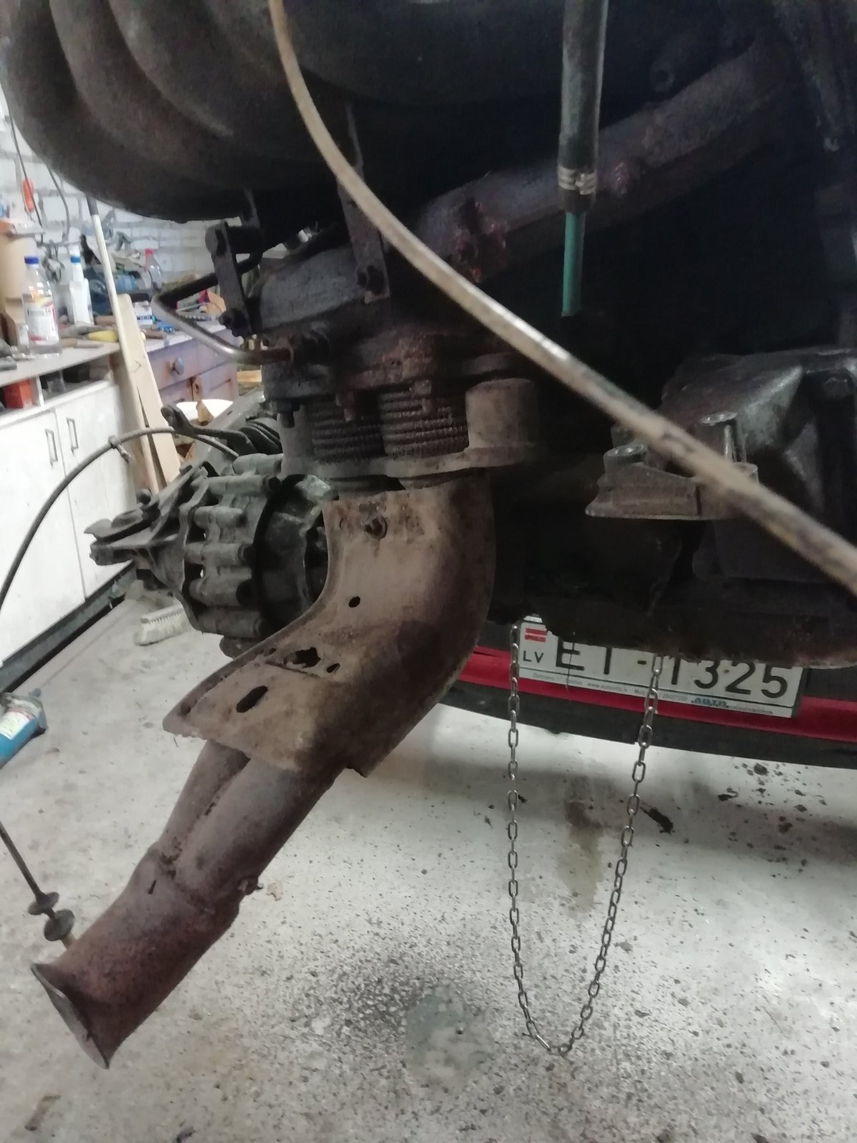

Meklēju izputeju visu kas nāk aiz izplūdes kolektora. Jābūt ar zondi. Prieks 1.8 ar lektriskajam sprauslam.

Vadus konkrētajam dzinējam var mēģināt no b3 dabūt, bet noteikti būs vieglāk paņemt no 2E dzinēja kaut vai kopā ar visu ecu, vadība principā ir tāpati un viss strādās. Lietota zonde būs kaķis maisā. Izpūtēju diez vai dabūsi, it īpaši gala bunduli, ja nav naudas jaunam, tad var no monošprices uzlikt.

Par zondi biju domājis pirkt jaunu. Bet vajag izputēja turpinājumu. Jo mainu no mono uz šo dzinēju un nau viss pilns svaps. :/ bet mēģināšu dabūt no 2E.

To mono izpūtēju vari arī atstāt, nav tas sliktākais variants, vajag tikai vienāda izmēra flanci gan izpūtējam, gan biksei. Ja nauda ir, tad vidējais posms no katalizātora līdz centra klusinātājam 165253203A(vajadzētu maksāt zem 20eiro), centra klusinātājs 191253409AT(kādi 20-40 eiro par lētākajiem), tā kā GTI gala bundulis maksā daudz, vari mēģināt dabūt to, kas ir jettai paredzēts un nogriezt lieko galu 165253609AF. Rezultātā būs normāls, svaigs izpūtējs, kas iekļausies TA skaņas normās un nebūs sapuvis kopā.

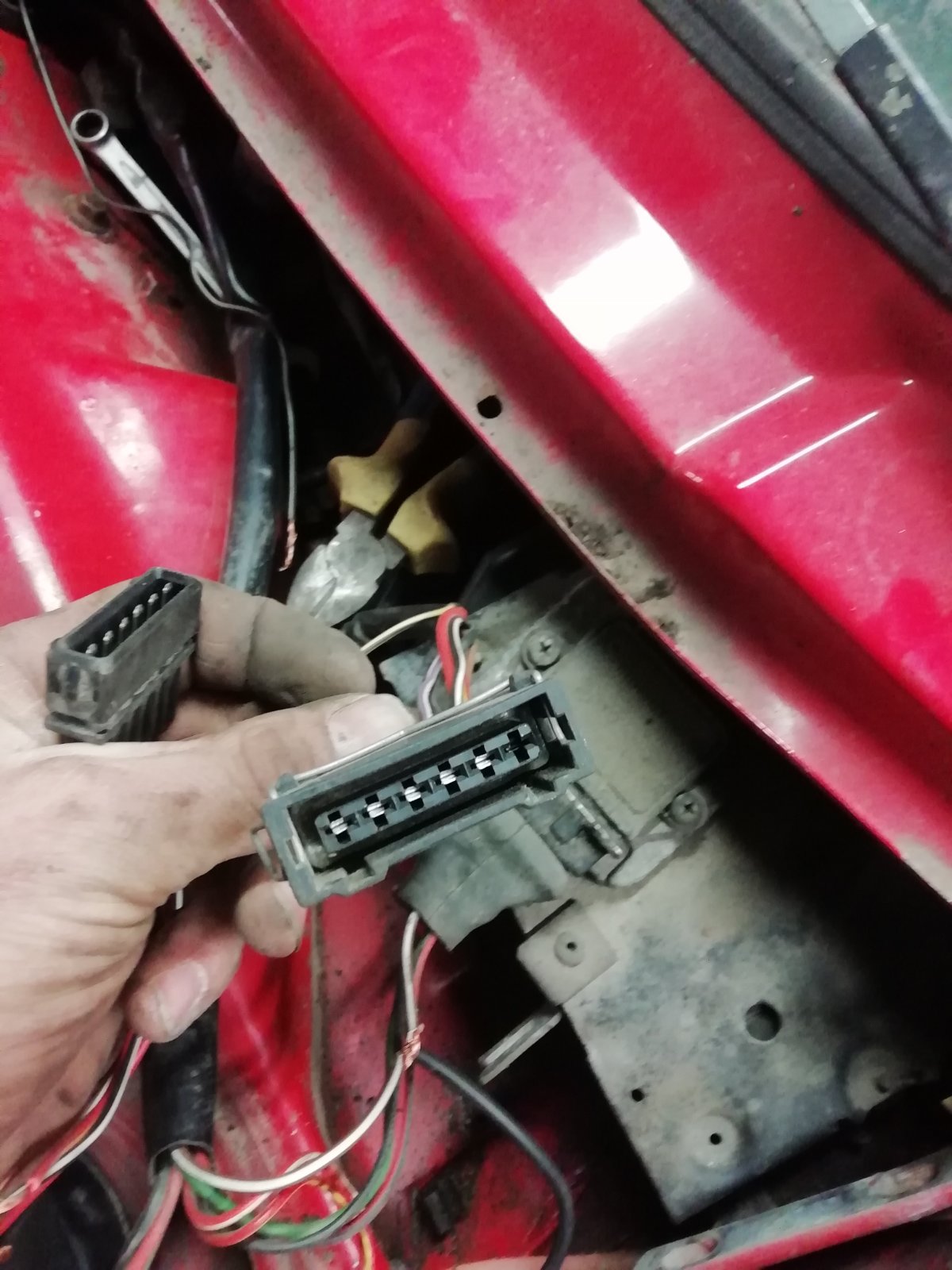

Mamma no mono un papus no gti. Dabūju motoru bez ECU un vadiem. Tagad mēģinu visu salikt kopā. Gadu atpakaļ dabūju no Zaleniekiem ECU un prasīju "pravotku" bet tagad kad lieku kopa saprotu ka nāk divas lielas pĪnes bet man ir tikai tā kas nāk no ECU ar plato stekeri. Un no viņas atdalās vēl viens stekeris kas pieslēdzas tai otrai pīnei. Bet tā man ir no vecās. Un kopā neiet. 😂
Par izplūdi viss skaidrs. Paldies Tev. 👌
Re: Vajadzīgas detaļas mk2 1.8 8v motora kods pf.
Post by arniks8 » 07.01.2020, 19:38
Ja nesanāk dabūt īstos vadus, tad vnk uzliec 2E ECU ar pravotku
