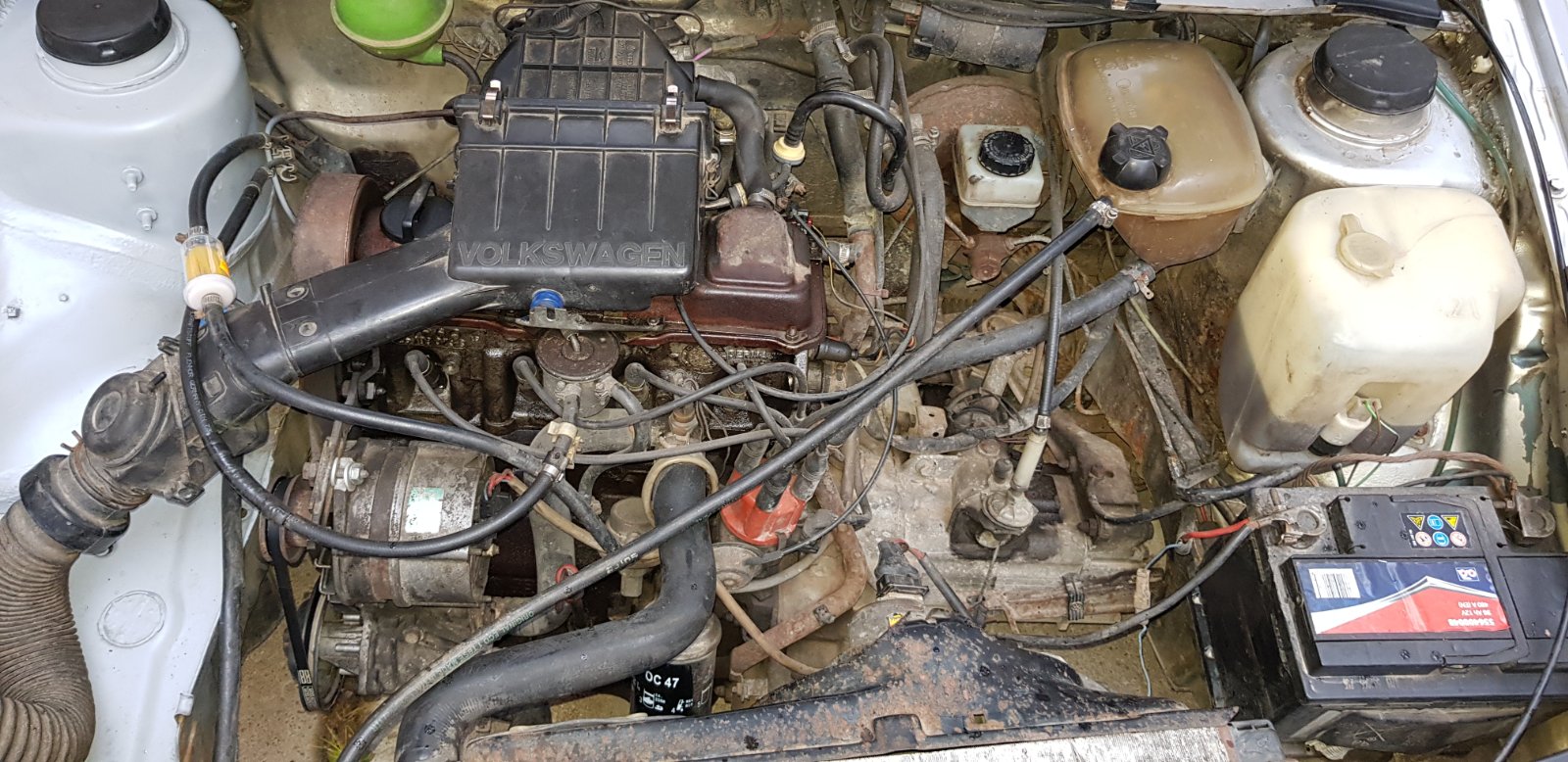

Sveiki!
Tātad problēma ar degvielas patēriņu mk2 1.6 benzīnu . Nobraucu 50km , bet paspējis norīt ~11l. Ir kāda ideja ,ko pārbaudīt? Un vēl tukšgaitā ir ļoti mazi apgriezieni , tuvu noslāpšanas robežai. Iespējams kaut kas ar karburatoru?

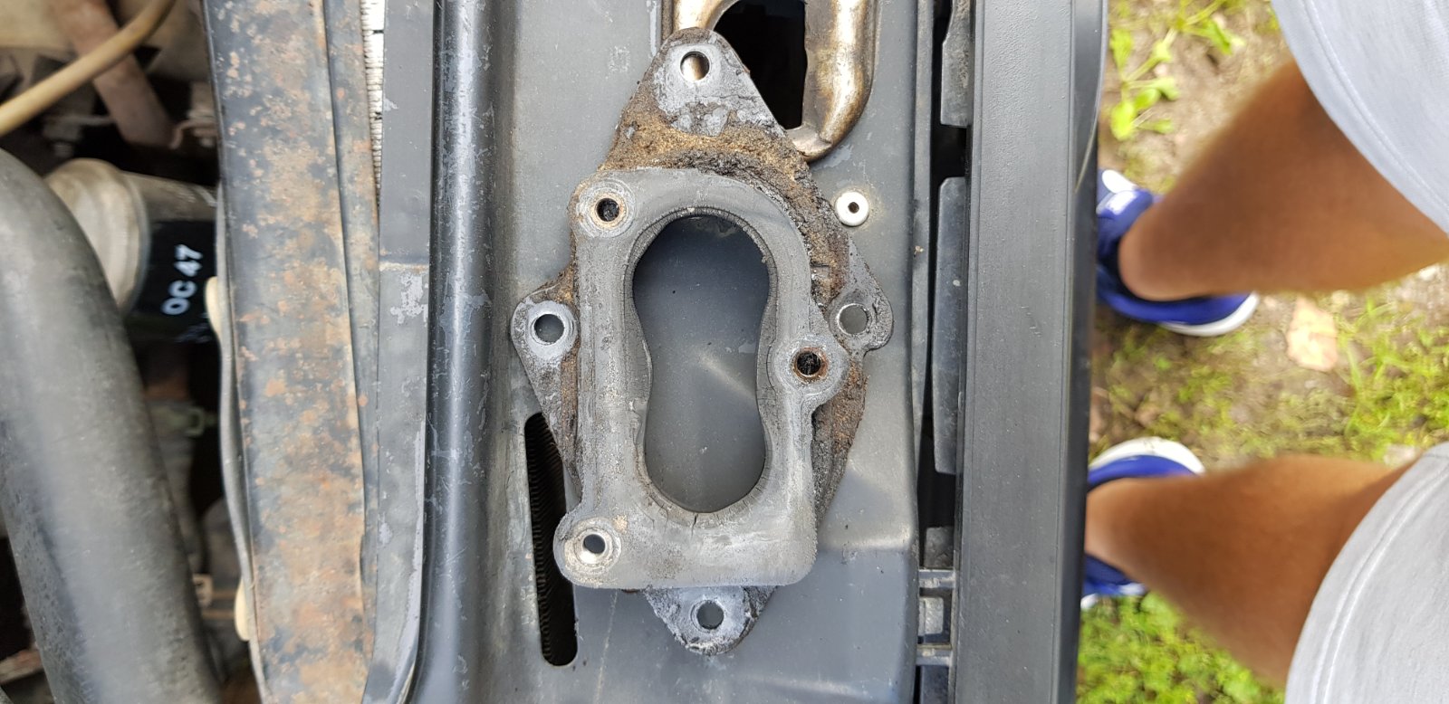

Post by MareksR » 15.01.2020, 00:00
Mainīju šo flanci , gar viņu laida garām benzīnu un bija diez gan neciešama smaka salonā , bet nu ir iespējams ,ka karburatoram varbūt vienkārši jānomaina svaigas blīvītes , jo goļārs bija labu laiciņu nostāvējis un nekustināts.

Post by zipo93 » 15.01.2020, 06:59
Gar to flanci laida benzīnu? :? Es it kā neesmu baigais eksperts, bet man šķiet, ka ieplūdes kolektorā ir vakuums un gar to flanci var tikai kaut ko sūkt iekšā nevis laist ārā... Benzīns visdrīzāk tek no citas vietas...

Post by bergs » 15.01.2020, 12:22
Pareizi zipo saka .
Tad tek no paša karburātora . Papēti cītīgāk .
