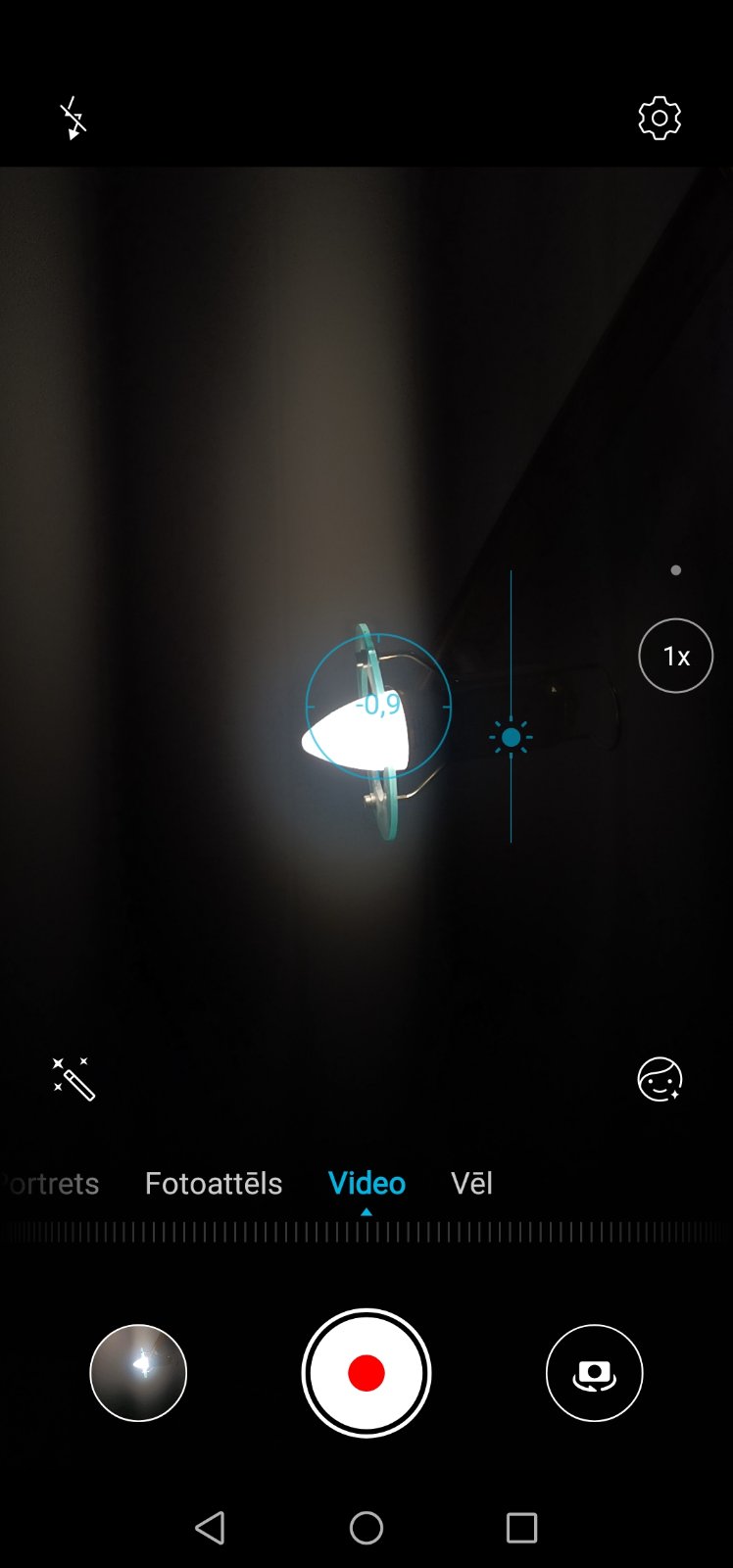

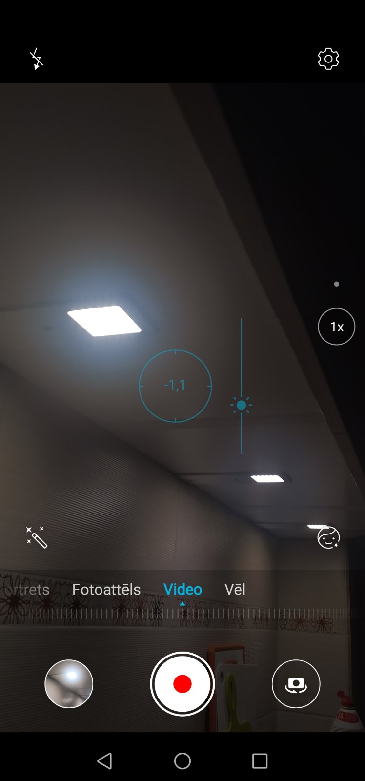

Pēc kā var pateikt ka mirgo - ar ieslēgtām gaismām ātri vicinot roku, ja nav vienmērīgs izplūdums, bet tāds kā kadri - mirgo. Halogenajām nav izplatīti, jo volframa stieplei ir pietiekami ilgs atdzišanas laiks, lai izlīdzinātu AC frekvenci - kondensatoram analoģisks gaismas izpratnē.
E14 spludzēm mazāk izteikti, bet draudzenei uzdāvināja ziemassvētku lampiņas un tām uz konstanti ieslēgto režīmu ir kārtīgs stroboskops. Kamēr nekustās, ir ok, kā sākās kustība:
Paga paga... Jā, mirgo viskautkas - diodes, dienasgaismenes, CRT ekrāni utt - BET nospiedošajam vairākumam acs to nejūt; tie gaismas/attēla avoti balstās uz redzes aizturi, to pašu, uz kuru balstās kino. Tas ka pavicinot ar roku redzi kadrus, tas ir normāli; tā ir parastā pārbaudes metode tam, vai tur spīd kvēlspuldze vai ne - jautājums ir vai tavas acis to jūt arī bez vicināšanās.
Post by GatisGirdenis » 18.01.2020, 16:10
18.01.2020, 15:57
Jā, bet ne ja tieši skatos virsū vai tajā virzienā, tikai ar perifēriju.
Tikko noskatījos video un tur noteikt cik izteikta ir mirgošana iesaka ar kameru ar īsu shutter speed un novērojot cik izteiktas ir melnās strīpas. Ja mazliet vai nav vispār, viss bumbās, ja bez maz gaišs-tumšs-gaišs-... tad gan pasūdīgi
