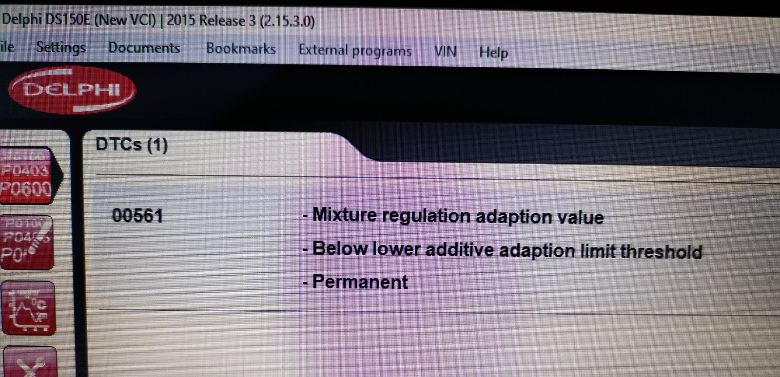

Post by deivisk » 12.02.2020, 18:47
Guten tag. Domāju, ko viņš tāds rijīgs.

Re: deivisk Bēšais
Post by Chubaka » 13.02.2020, 13:37
Izskatās pēc liesā, jāmeklē padsoss vai jāskatās degvielas spiediens. :?

Re: deivisk Bēšais
Post by deivisk » 13.02.2020, 13:40
Chubaka wrote: ↑
13.02.2020, 13:37
Domāju, ka sprauslas. Vecajam motoram tādu problēmu nebija un patēriņš bija labāks. Samainīs sprauslas, degvielas rampu un skatīsies.

Re: deivisk Bēšais
Post by Chubaka » 13.02.2020, 13:44
deivisk wrote: ↑
13.02.2020, 13:40
Vēl var pa fikso pagaidām nomainīt tikai sprauslu gumijas - tās citreiz var būt "čokurā" jau un gar tām mīž gaiss garām.

Re: deivisk Bēšais
Post by deivisk » 13.02.2020, 13:52
Chubaka wrote: ↑
13.02.2020, 13:44
Par to arī domāju, jo kad ņēmām sprauslas ārā, džeks nedaudz salocīja rampu, ar aci nevar redzēt, bet piespiežot rampu, nr. 6 sprausla ieiet dziļāk par 1-2mm.

Re: deivisk Bēšais
Post by Chubaka » 13.02.2020, 15:45
deivisk wrote: ↑
13.02.2020, 13:52
Vari pārbraudīt ar brake cleaner - pūšot piedarbinātam uz sprauslām, cik nu var tikt klāt - ja mainas dzinēja darbība - tad skaidrs ka padsoss ir.

Re: deivisk Bēšais
Post by deivisk » 14.02.2020, 14:09
Chubaka wrote: ↑
13.02.2020, 15:45
Nopūtu, kur tiku klāt, bet nekas īsti nemainījās. Pasūtīju jaunas blīves, likšu vecās sprauslas ar rampu.

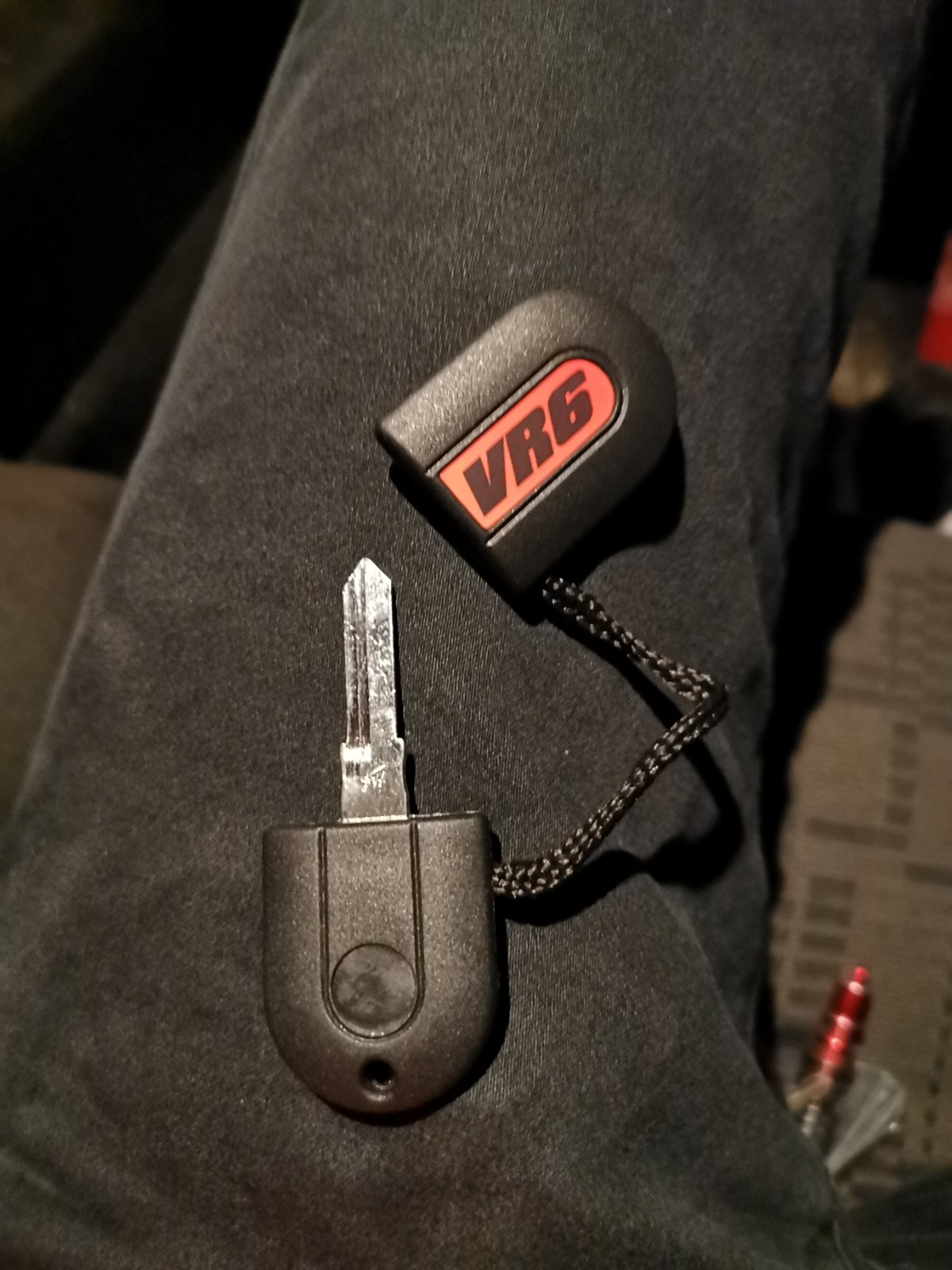

Post by deivisk » 14.02.2020, 20:55
Ar gaismiņu! :D
Re: deivisk Bēšais
Post by arniks8 » 15.02.2020, 12:34
Tā vispār ir mk2 atslēga :D. Vw logo ko pielīmēt neatsūtija?

Re: deivisk Bēšais
Post by deivisk » 15.02.2020, 15:07
15.02.2020, 12:34
Hm, nezinu, kad pirku golfu, šitās nāca līdzi. Googlē ierakstot arī rāda šitādas atslēgas 🤷‍♂️
Neatnāca, to atsevišķi nācās pasūtīt.
