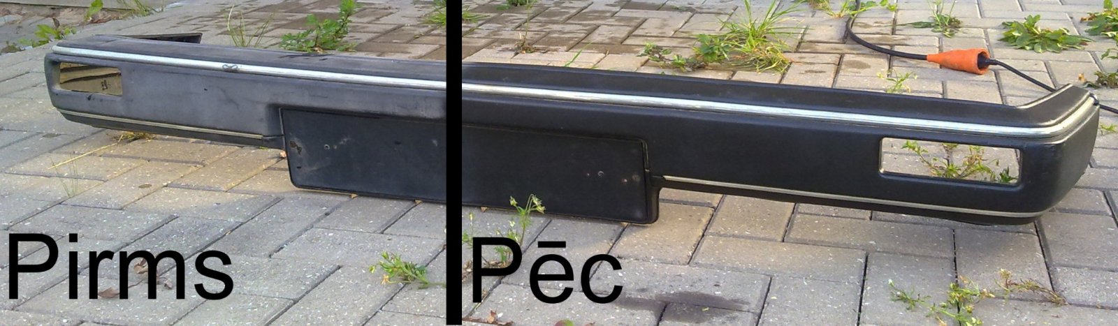

Kāds zin, kā atjaunot izbalējušu plastamasa detaļu melno krāsu (spoguļi, bamberi, utt). Ir pieejama kaut kāda ķīmija vai vēl kāda cita metode?

Var ar celtniecības fēnu pasildīt

Ir smēre ko uzklāj un pēc laika noslauka.

Ar fēnu ir baigi roka jāpiešauj lai tas viss beigās neizskatās pēc pilnīga mēsla.

http://burnout.lv/forums/viewtopic.php? ... s%C4%93klu
Strādā daudz labāk par jebkuru veikalā nopērkamo līdzekli.

Bet vai uz vw plastmasām strādā? Man šķiet ka spamā Gatis minēja ka nekas diži nesanāca. Kad paliks siltāks, tad es izmēģināšu uz passātu.

Efekts ir, bet ar laiku atkal palika bālāks nekā tikko nosusināts, kaut arī sauli nebija redzējis. Grūti spriest cik ilgs tas efekts, bet ar fēnu arī neliekas pareizi

Parasti pušu bufera struktūru. No Mipas. Ir pelēka un melnā. Kalpo labi. Un var atšķaidīt un uzpūst pēc vajadzības, rupjaku/smalkāku.

Protams detaļa ir janogrunte pirms krāso.
