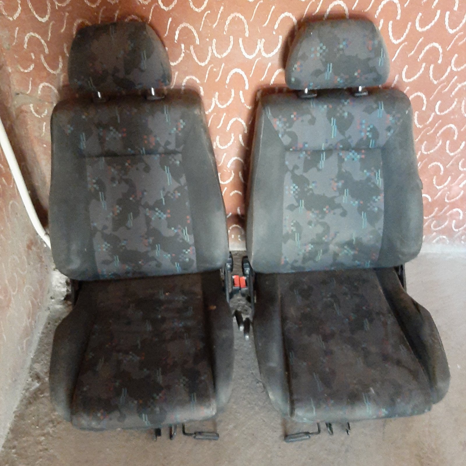

Tā bilde bija ņemta no interneta dzīlēm. Vispār tie beņķi, par kuriem es ieminējos, tie ir no ja nemaldos MK3 Polo

Ja nemaldos, tad tiem beņķiem (mk3) sliedes mazliet par platu priekš MK2!
4 cm - bet priekš kam tad rezaks un svarka ir domāti... :D

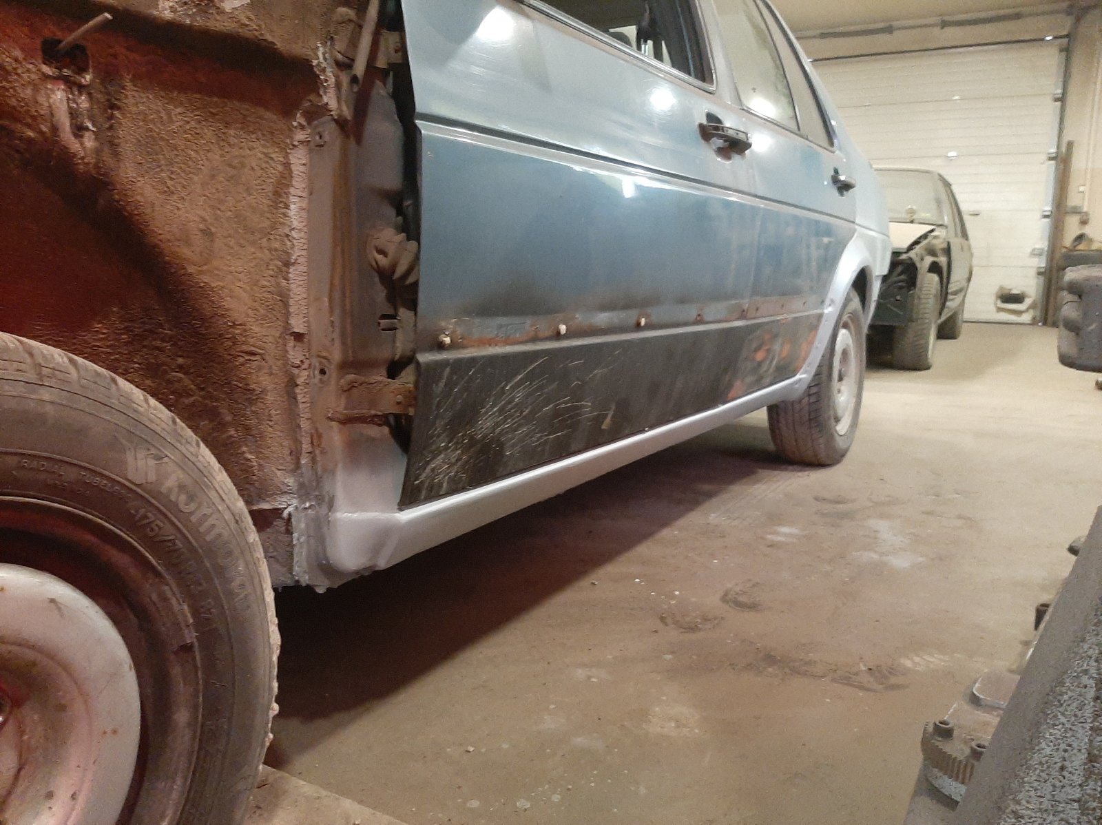

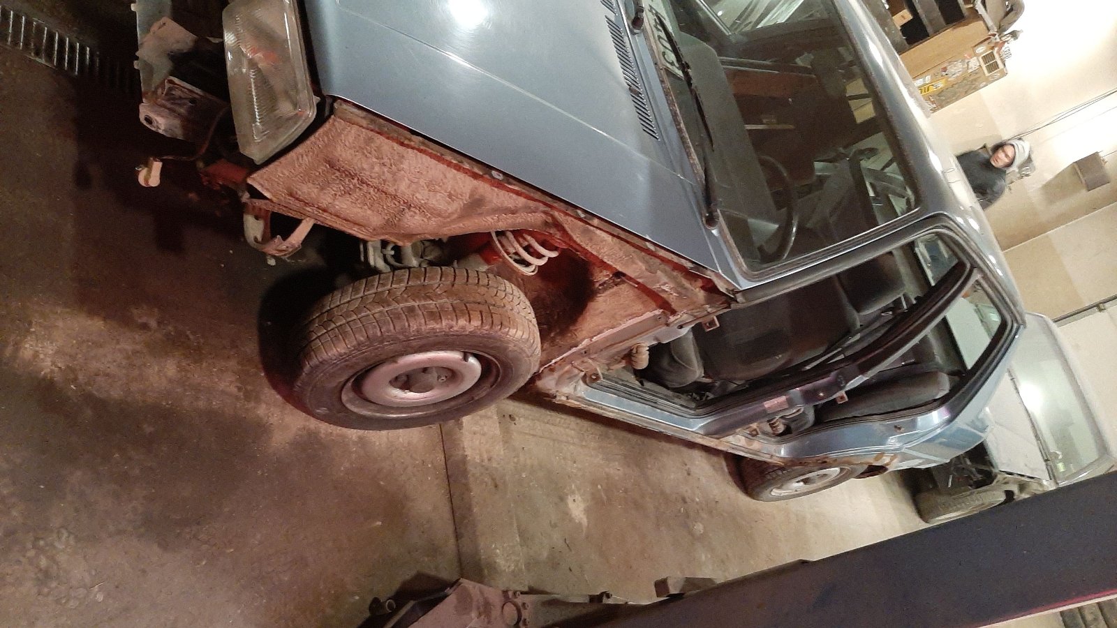

Pirmdienas fleksēšanai un metināšanai sagatavots :mrgreen:

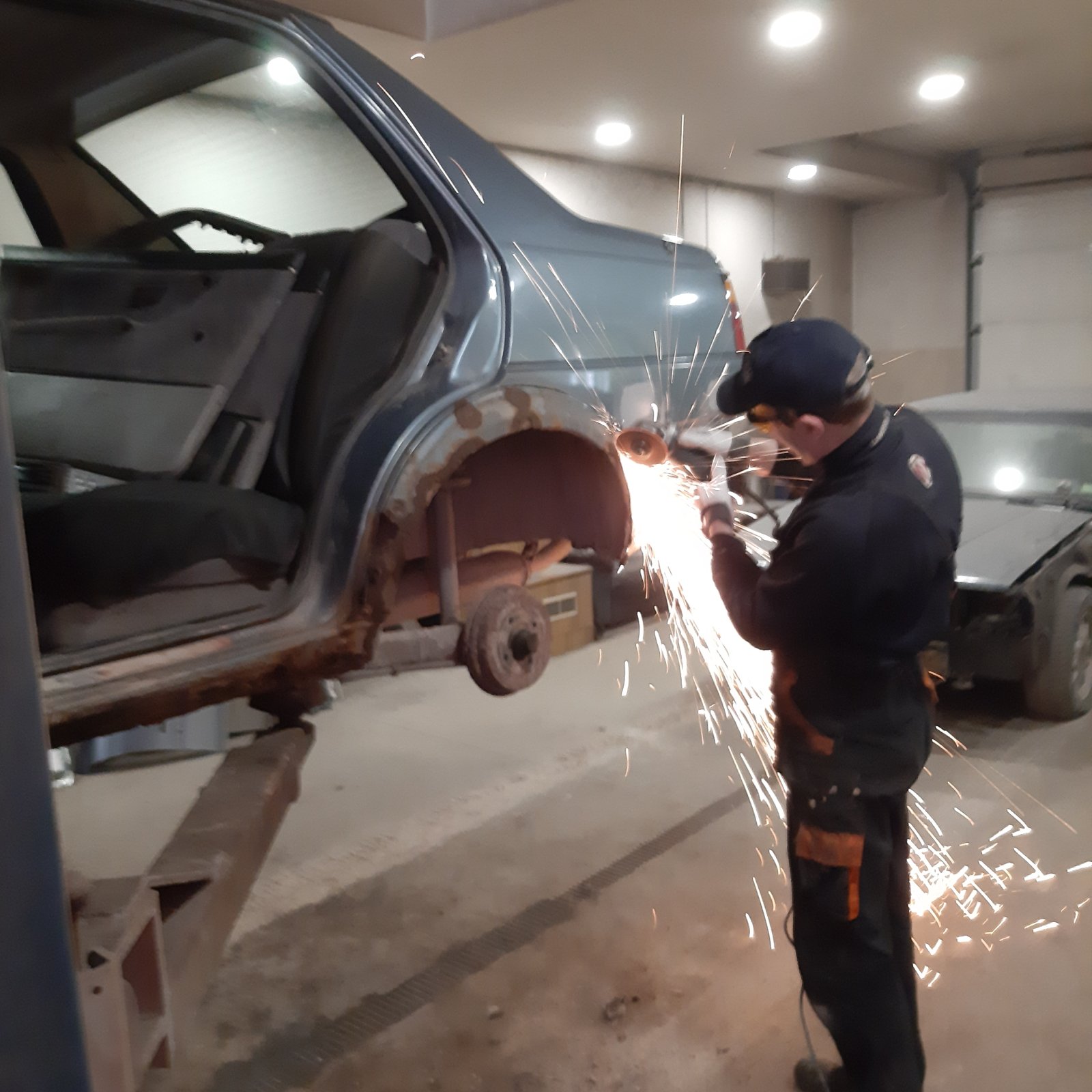

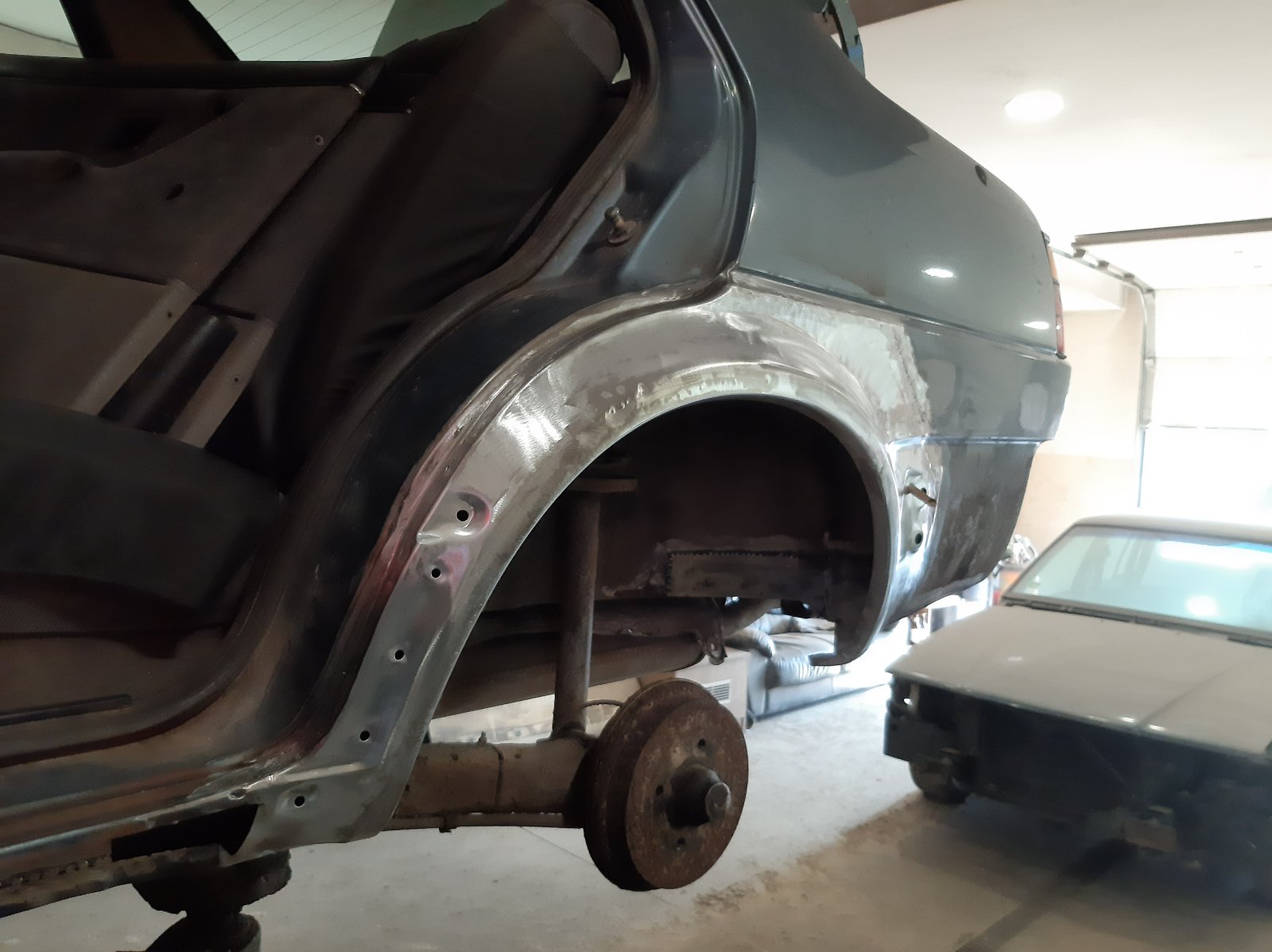

Vakardien iesākās fleksēšanas un metināšanas darbi
Un atvizināju VAG Sport benķus
Šodien cerams pabeigs metināt, lai var pa nedēļas nogalēm pieķerties špaktelēšanas, gruntēšanas un krāsošanas darbiem.

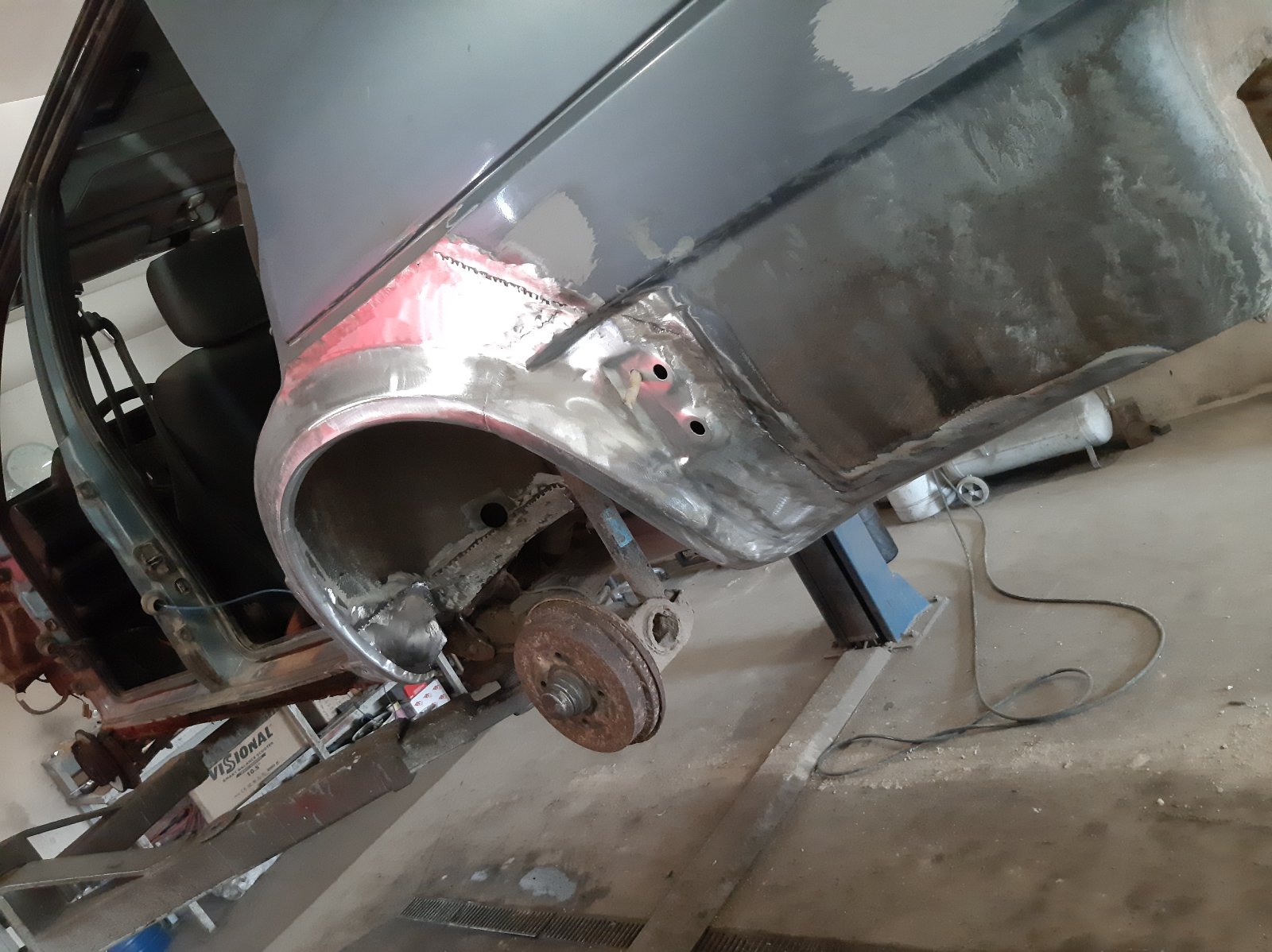

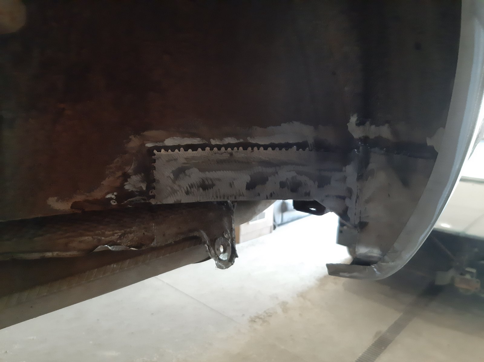

Vakardiena salīdzinoši produktīva, bet negāja uz priekšu tik ātri, ka gribētos... :wallbash: Rezultātā tikai sametināta arkas iekšpuse un samainīta spārna daļa. Šodien svarkas darbi turpinās un cerams šodien tiks metināšanai pielikts punkts.

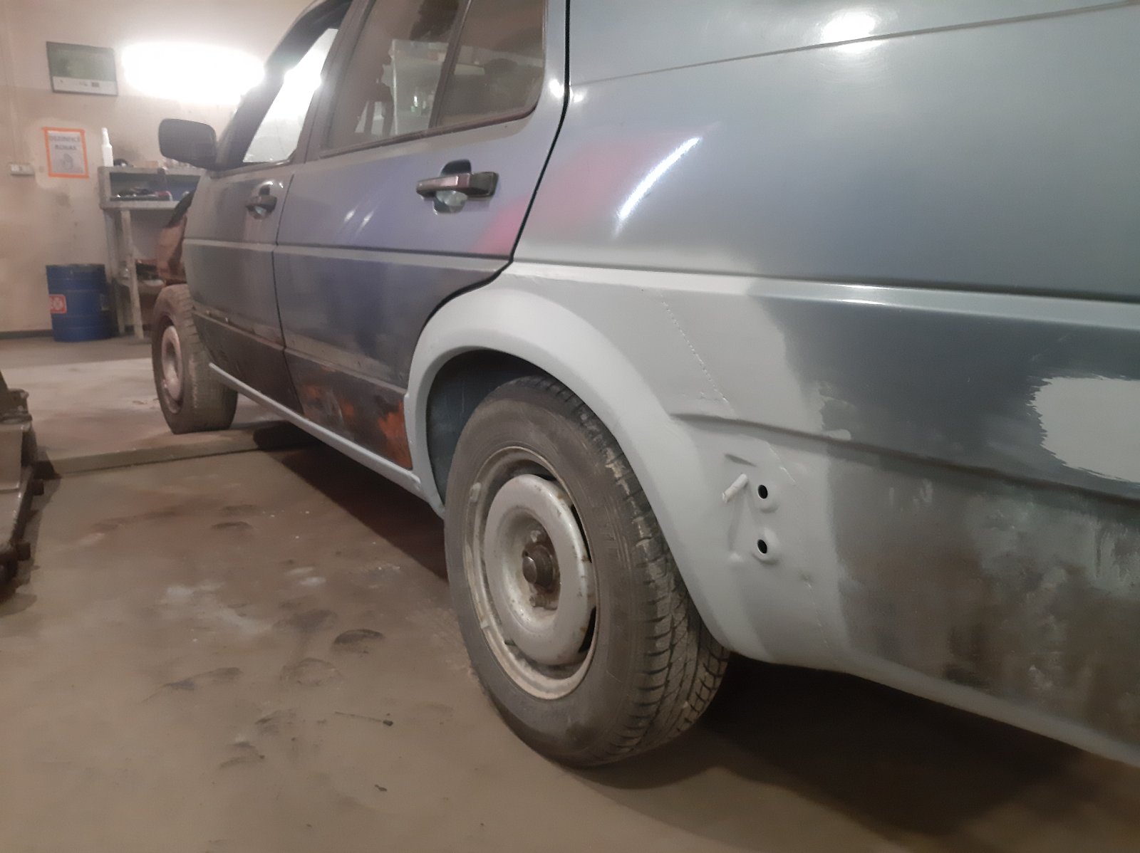

Svarkas darbi beigušies. :gott:
Nu tad pēc Lieldienām jāsāk būs pa 5dienas, 6dienas vakariem mālēt, slīpēt utt, lai ātrāk iet uz priekšu un uz jūnija sākumu varētu jau braukt :D

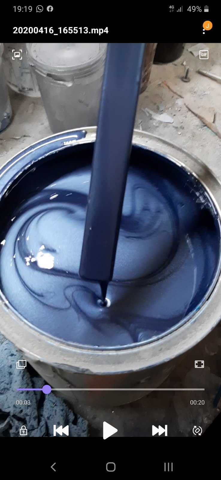

Netīšām atradu Jettai krāsu, kas izveidojās kārtojot boksiņu un sajaucot kopā visas pāri palikušās krāsas 😂😂😂
Screenshot_20200416-191903_Video Player.jpg (137.03 KiB) Viewed 2270 times
Ekrānšāviņš no video, jo bildi aizmirsu uztaisīt

Nu nebūs tik traki. Šitai burkāni vēl prasās pieliet šķīdinātāju, tātad sanāks kādi 4litri gatavā 😂 tā kā pāri kaut kas jau paliks

Tā krāsa izskatās diezgan līdzīga orģinālajai. Pēc idejas, ja vjag piekrāsot var a speciālu ierīci, noteikt krāsas kodu (nosaka to pēc auto virsbūves). Šķidinātājs tevi neglābs no sacietēšanas. Tas tikai padarīs krāsu šķidrāku. Tas parasti tiek izmantots 10-20% apjomā no lietojamās krāsas tilpuma (nav stingri noteikts, katram krāsas ražotājam savs, tavā gadījumā - uz čuju :D). Drīzāk skaties, kā, vai un cik daudz tev vajag cietinātāju. Eksperimentam vari pamēģināt uzpūst uz, piemēram, vecās arkas, kur vēl ir orģinālā krāsa - gan redzēsi toņu atšķirību, gan vairāk uzzināsi par savu jauniegūto krāsu. ;)

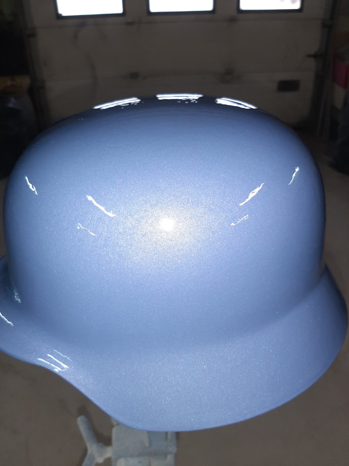

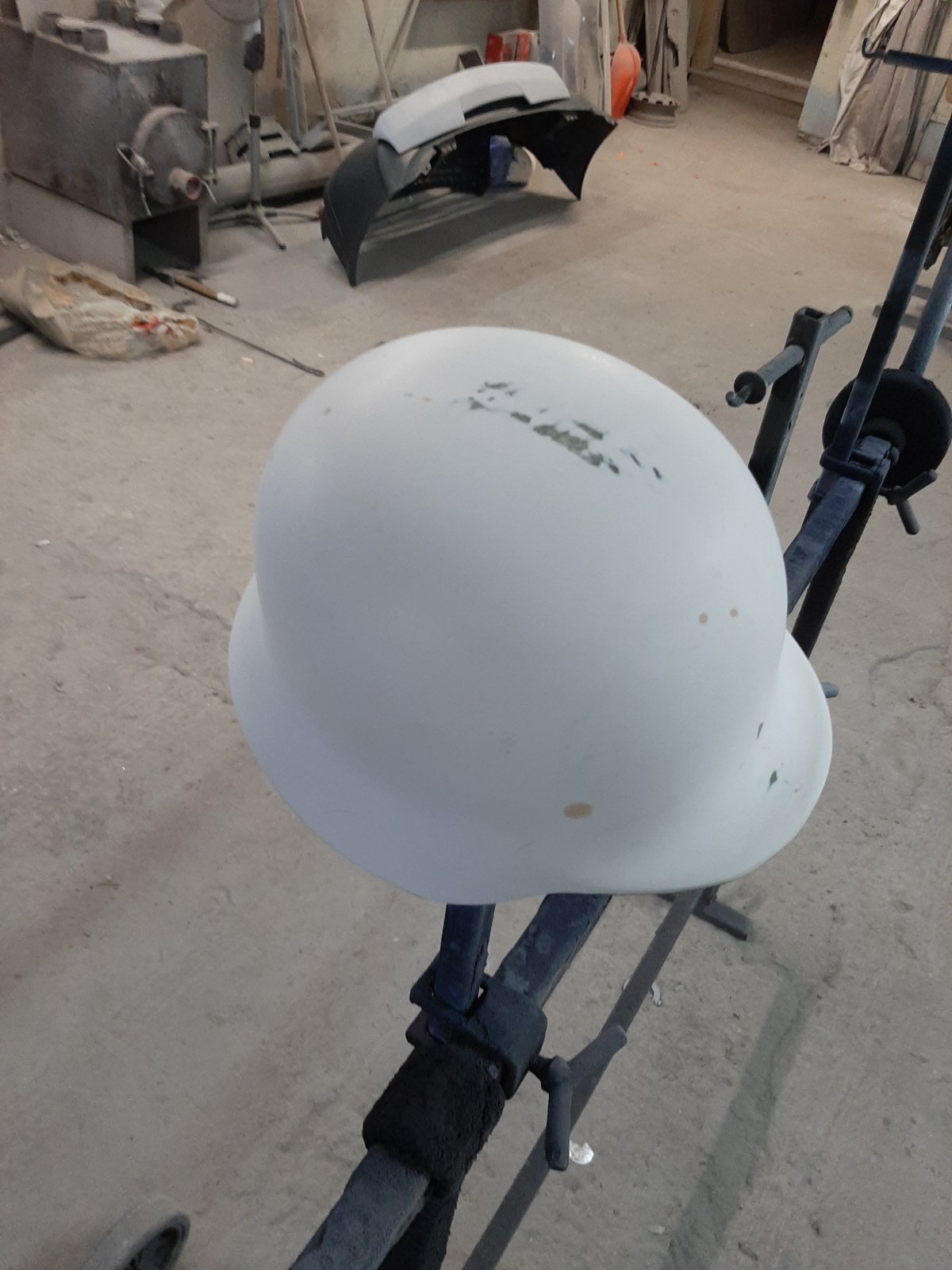

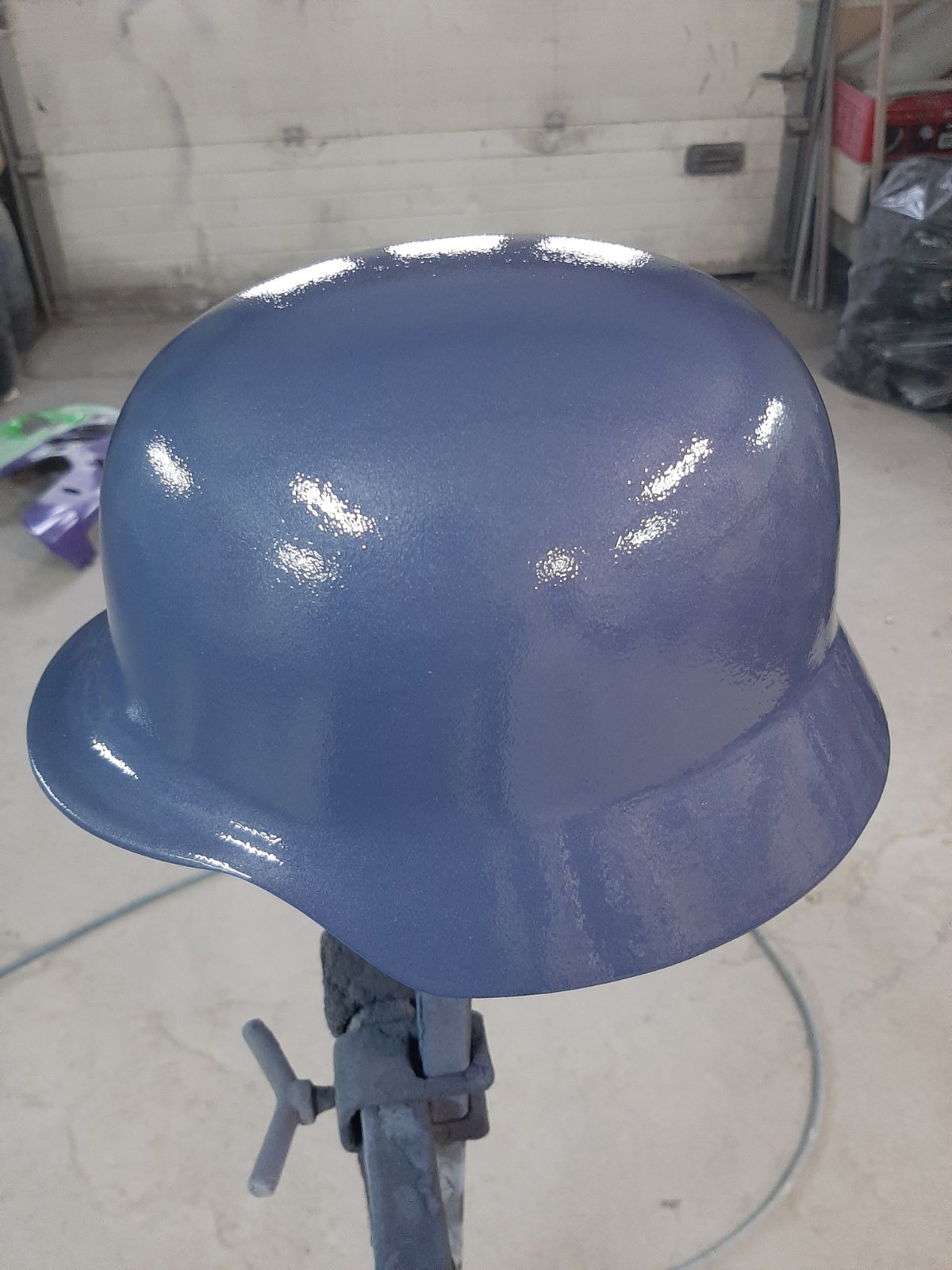

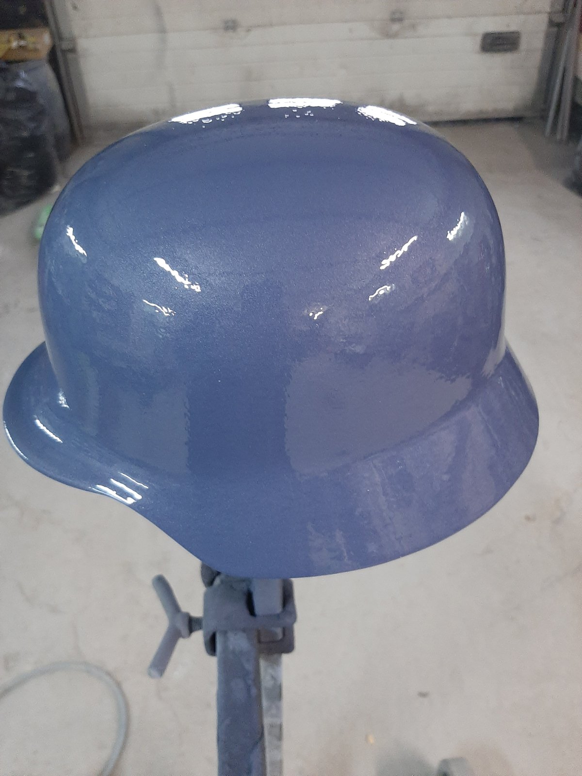

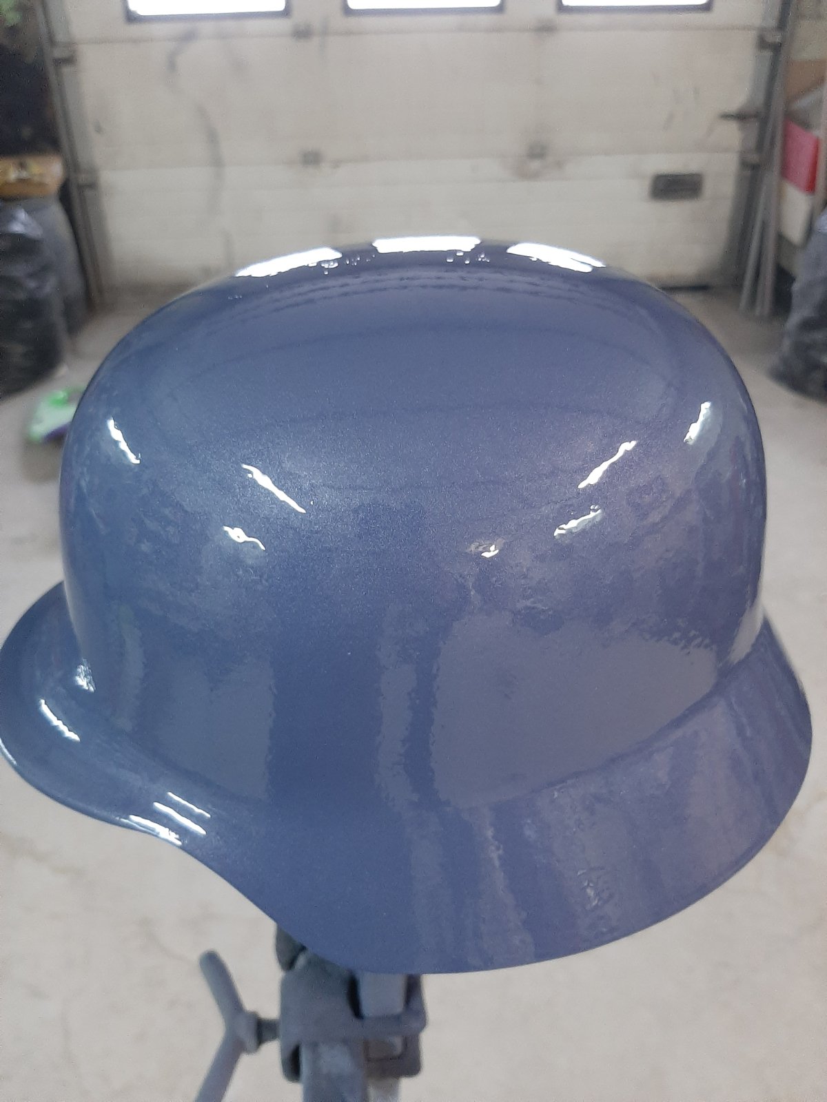

Tikko izveicu eksperimentu savai pa boksu savāktai krāsai. Sajaucu uzreiz kopā ar laku, lai dabūtu matētu efektu, bet beigās izvilkās glancē :D
Upuris:
Pirmā kārta. Izskatījās kā pret rūsas krāsa ar āmurefektu. Bildē to notvert nesanāca:
Otrā kārta:

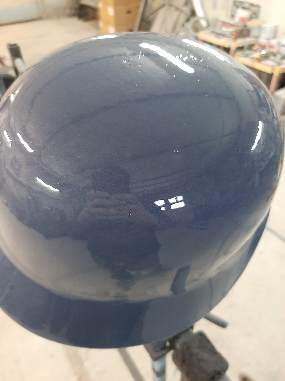

Šeit trešo kārtu mēģināju "uzputināt", lai paliek matēts, bet izskatās pēc sūda :irre:
Beigās trīs pilnas kārtas, lai gan īstenībā pietika ar divām :D Trešā nedaudz notecēja :D
Bilde ar "zibsni", lai redz, kas notiek kad izgaismojas
P. S. - pūtu ar gruntenes pistoli ja kas, jo domāju, ka izdosies dabūt apelsina mizu, bet skuju (glancētie gludie krāsojumi nepatīk :D)
