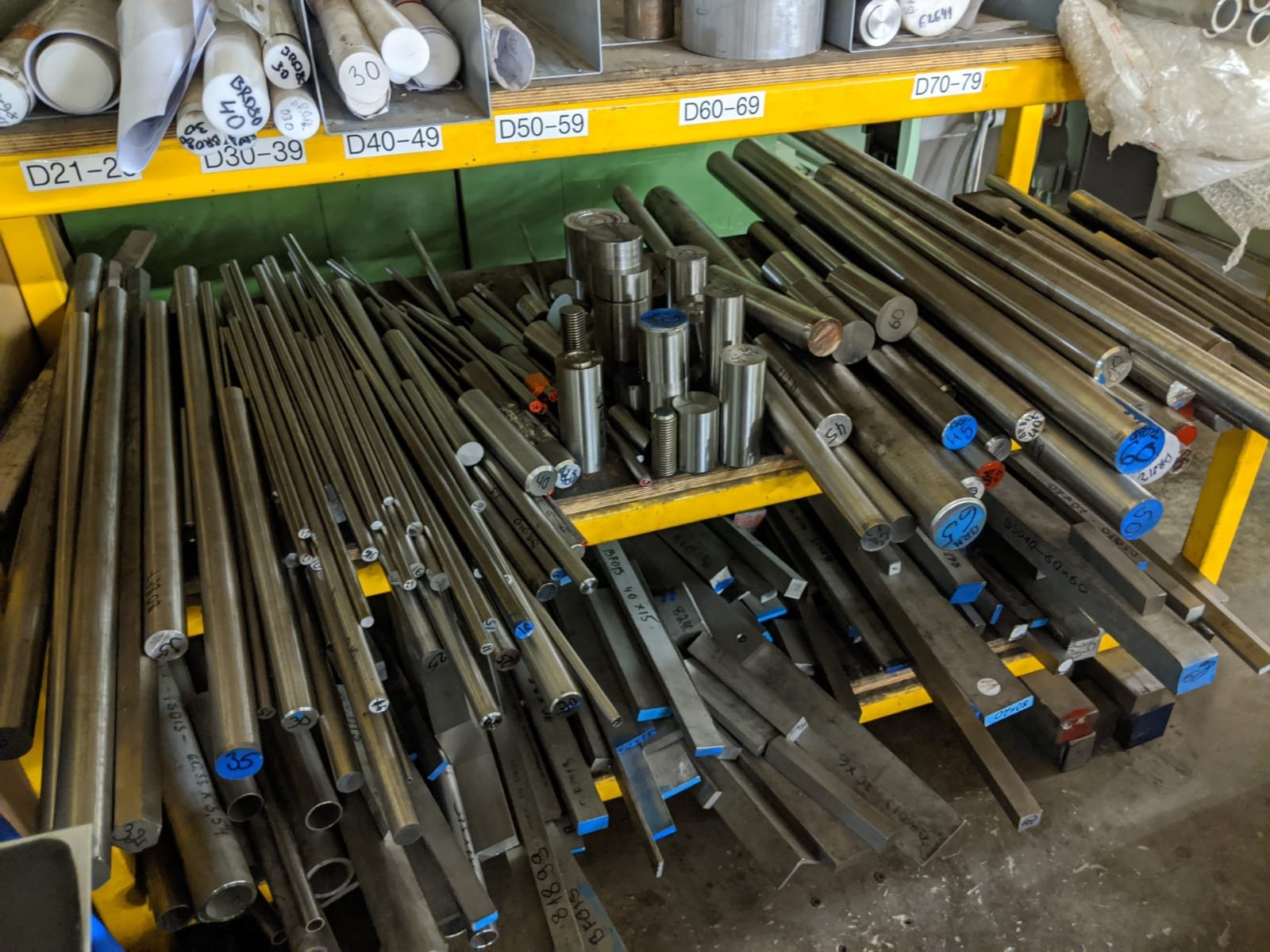

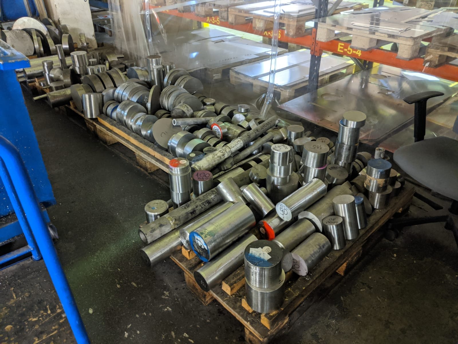

Polo man termostata māja jāpērk katru reizi kā mainu motoru/noņemu termostatu, jo vītnes sapisās jau pēc pirmās atskrūvēšanas (tur plastmasā skrūvējas). Golfam vēl nezinu, tagad tik vienu esmu nopircis jaunu, jo iepriekšējais sadrupa tieši blīves vietā.
Gribu tikt vaļā no visām plastmasām, ja pazītu čali kas strādā ar frēzi, ir trīs varianti - man tas izmaksātu 5€, kaut kādu konfekšu kasti vai neko. Ā, ceturtais - pēc svara par metāllūžņu cenu (oficiālais variants ar pavadzīmi).
Varu dabūt praktiski jebko. Tur mēdz mest ārā musarā 15mm biezas NT plāksnes, kurām palikuši vēl 40x100cm neapstrādāti, jo par to jau ir samaksāts.
Es drīzumā pieķeršos pirmā kolektora uztaisīšanai, jo man jau ir zaļā gaisma tam, ka man uztaisīs flanci, man tik viņš jāuzrasē.
Domāju, ka tas tev jāņem vērā - es strādāju uzņēmumā kurā ar to nodarbojas un norakstīta ņerža ir tonnām, strādā 5 dienas, bet vaļā vienmēr, runāt arī ne pārāk baidos. Un par patērēto elektrību, argonu un piedevmateriālu man nav jāmaksā.
Ja alga nav spīdoša, vismaz šīs priekšrocības ir patīkamas

Un turklāt, man pašam patīk ražot daļas, kuras man pašam noder.
Vajadzība varbūt nav tik liela cik pati vēlme to izdarīt un iegūt jaunas zināšanas.
Labāk daru to, nekā nodzeru naudu vai nospēlēju džimbuļos aiz garlaicības.

Toprans bez otrās termostata flanča puses maksā ap 20€. Ja varētu sarunāt, ka to flanci, kas skrūvējas pie galvas, izfrēzē uz vietas, tad tas man izmaksātu pieņemsim tos 5€, abas dačiku vietas 5€, abi termostata flanči 5€, vieta, kur noblīvēsies mans krekpaips 5€ un vēl caurule ar līkumiem, kas mētājas dafigā.
Ja tomēr ņemu pēc svara, tad par cik max 2kg ņeržas ņemtu tolmetā?

Post by GatisGirdenis » 21.06.2020, 11:53
21.06.2020, 11:47
Nu ja var dabūt par plastmasas detaļas cenu, kāpēc gan nē :? . Gati, izplūdes kolektora biksi kaut kad būtu iespējams uztaisīt?
Ak nē, cilvēks var pats uztaisīt vienu no neuzticamākajām detaļām VR6 apkarē par mazāku/līdzīgu ciparu nekā plastmasas detaļu. Ātri, meklējam kaut ko autistisku, ko pateikt! Turklāt daļa no naudas, ko iztērētu par ķīnas plastmasas mēslu, iekrīt čoma kabatā
Uztaisīt ez, vienīgi izmērus precīzus visam vajag un jāskatās uz rores diametru, iespējams jāmeklē pašam caurule ar līkumiem, jo mums tik daži standartizmēri atgriezumos ir. Un flančus varētu dabūt principā tikai apaļus vai arī ar fleksi izgriezt, bet nebūs pretty :D
