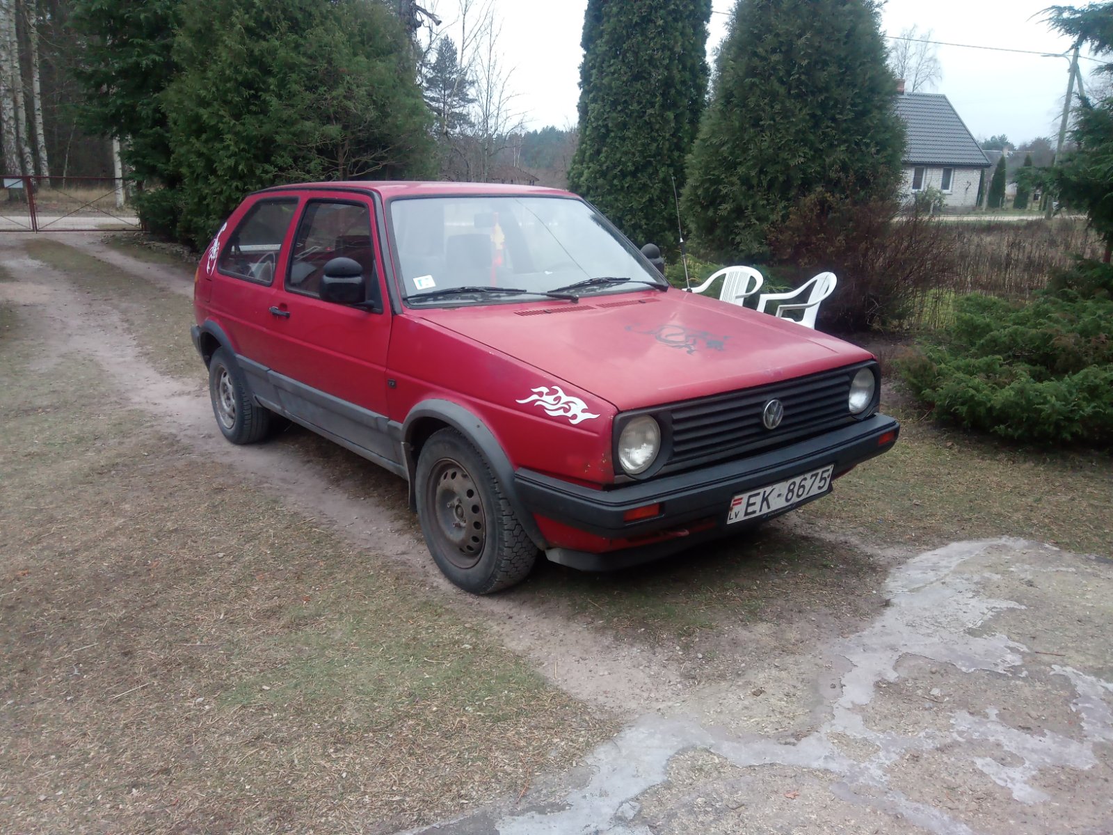

Īsumā, bundža šķiet diezgan laba, bez padziļinātas apskates lielu rūsu neredz. Pārdevējs rakstījia, ka 1.4 motors, bet neredzu Golfiem tādus, drošvien būs 1.3..
Viens no pirmajiem darbiem- atbrīvot no pūķu un skorpionu uzlīmēm.

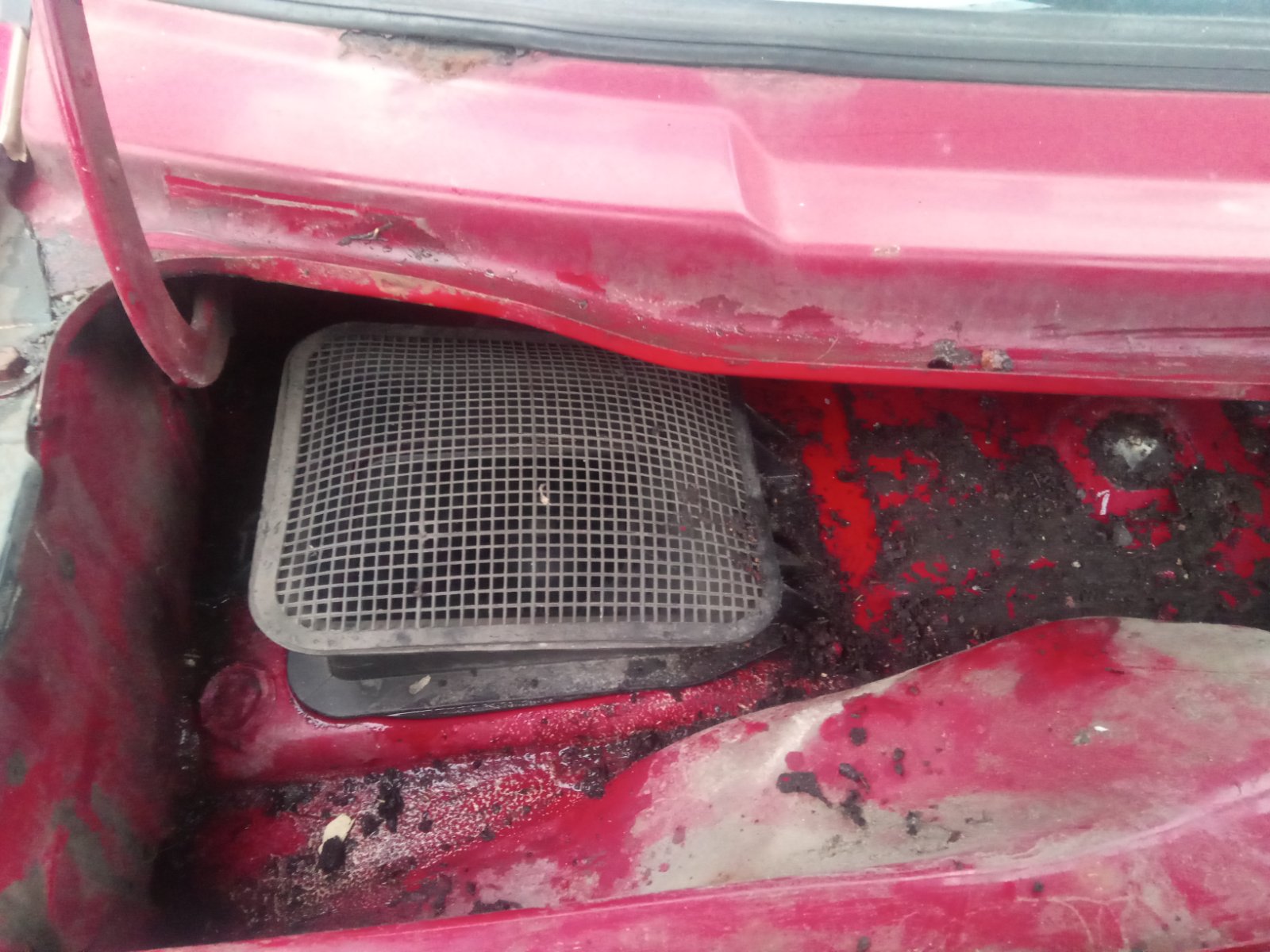

Vēl pāris jautājumi. Iztīrīju peļu midzeni zem haubes, pie ventilatora ieejas. Vai mk2 Golfiem nav salona filtrs paredzēts, vai kāds maziņš iet zem tās restes?

Salona filtra tēma izcilāta entajos tofikos, filtru nopirkt var, bet tā rāmīti dabūt problemātiski.
"izdevās tikt klāt no sāna" neizklausās daudzsološi, vajadzēja izraut sildītāju un normāli pārlīmēt klapes ar reģipša amortizācijas lentu.
Pretestību bloks mk2 ir iebūvēts pašā ventilatorā.
Re: Pinus Golf mk2
Post by zipo93 » 28.12.2020, 17:47
Kā jau msh teica, filtrs nav problēma, bet lai viņu lietotu ir jānomaina tā reste uz šādu, kur ielikt to filtru
Pretestību bloks ventilatoram ir tā plāksne, kur spraužas ventilatora štekeris
Tur kaut kādu Mk3 filtra rāmi nevar iemuhļīt, ja Mk2 retums?

Kavacky wrote: ↑
29.12.2020, 00:59
Iemuhļīt kaut ko noteikti var, bet tas visdrīzāk saturēs stiprinājumu pārbūvi. Teiksim, B4 pastētes filtrs vienkārši būs par lielu - B4 audī filtrs varbūt derēs, bet esošos stiprinājumus būs jānogriež un jāurbj caurumi...

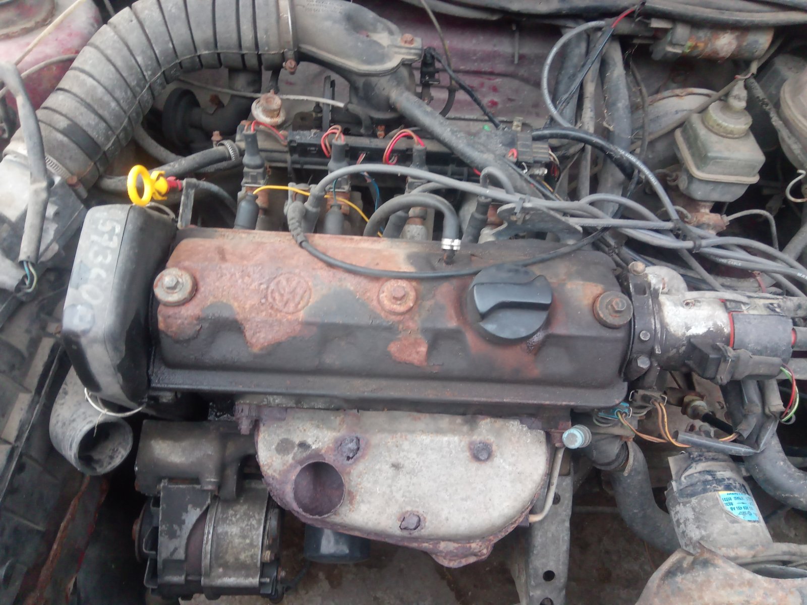

Tagad, kad auksts laiks, silts motors reizēm slāpst. Braucot arī ik pa brīdim ģībiens nāk. Uzgāzējot aiziet. Kur varētu būt vaina? (1.3 digijet). Nav gofra no kolektora uz gaisa filtru, vai tas varētu to ietekmēt? Nav izdevies atrast gatavu, piemērotu, bet, ja būtiski, varētu kaut kādu pagaidu variantu uzlipināt, kaut no folijas uzrullēt.
Re: Pinus Golf mk2
Post by Nordik » 18.01.2021, 17:27
Tur viskautkas var būt. Sāc varbūt vispirms ar temperatūras devēju :?
Gofra nebūs pie vainas

Post by Pinus » 18.01.2021, 20:07
Drošvien jau tā būs jādara. Cerēju, ka kāda klasiska un zināma vaina. Nav silta garāža, ārā knaģi salst, uz lielu knibināšaanos nav liels iekāriens.
Re: Pinus Golf mk2
Post by Nordik » 18.01.2021, 20:49
Nū, tā ir viss klasiskākā vaina, bet tur vēl kādas 20 problēmas var būt :D
