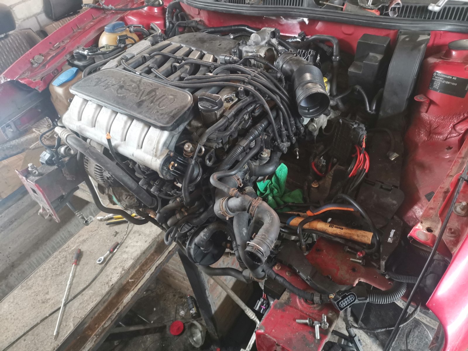

Vārstu vāku blīves bija pirmais remonts, ko es veicu, kad nopirku savu Audi atkritumu. Un pēc tam mainījās tieši nekas. Tek eļļa pa visām malām kā tecēja. Vispār kad uz to mašīnu no apakšas paskatās, tad eļļa tek vnk no visurienes, pat no turienes, kur tā nekad nav bijusi...

man tecēja tikai vārstu vāku blīves, uz kuram ir Audi logo. Ceru, kā tecēja un vairs netecēs. Uz jaunajām uzsmerēju brūno LocTite sūdu. Līdz šim vienmēr labi darbojies visur kur lietots .. blīves samainiju, , tagad krenķis gofras mainot un nolūzušajām špiļkām.

VAG V6, Tevi tas izbrīna? :lol:
Tiem motoriem eļļas tecēšanu izskaust ir interesants un laikietilpīgs pasākums. Un tad tas sakas no otra gala. VAG v6, tāpat ka gliemezis, aiz sevis atstāj sliedi. Lai gan ar 2,7TT tāda izteikta problēma nav novērota :D

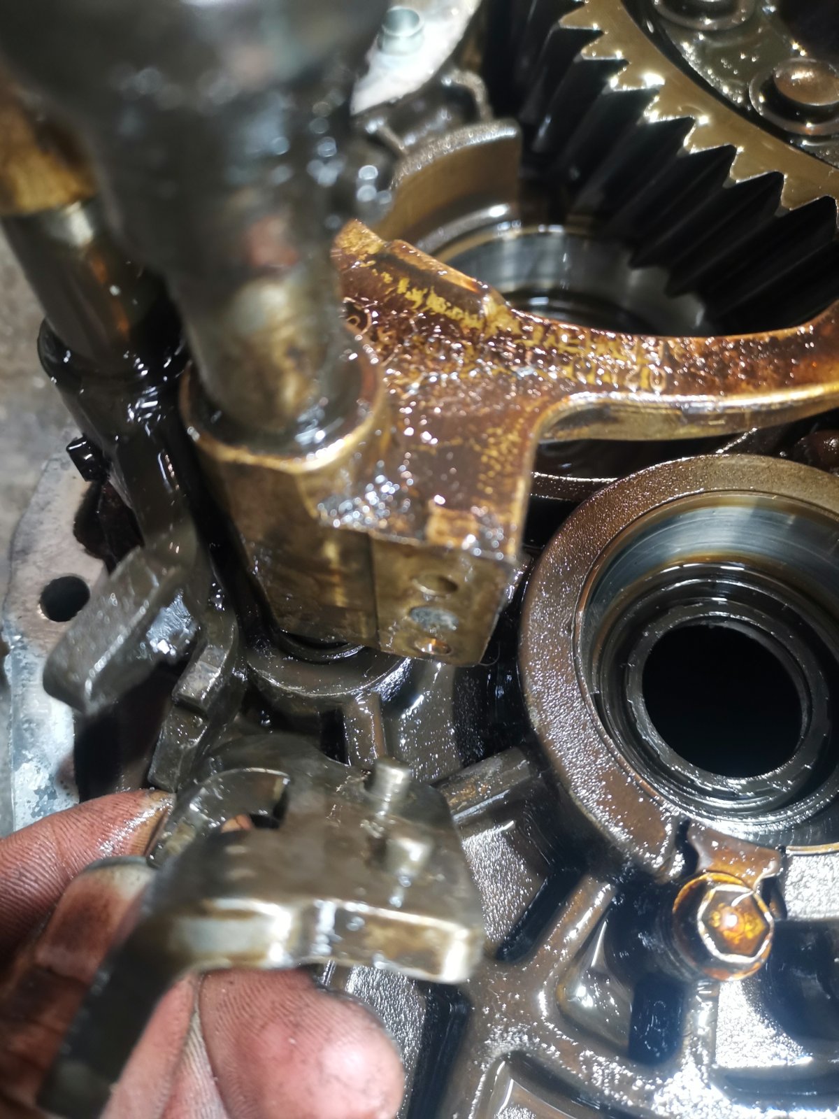

#vwgavno
Bet nu zobi izskatās veseli

Nu tie kam nav vēlme pirkt tērauda dakšas, šķiet ka no 02Q kārbām, tie tad kniedes vietā iegriež vītni un saskrūvē to pasākumu. Tutoriāļu onlainos gana. Vai arī vienkārši nomaini dakšu uz citu un brauc... man vajadzētu būt, ka vel mētājas viena 02m priekš daļām :?

Nu jau esmu ar to samierinājies. Galvenais jāuzliek apakšā panna, lai skatē neko neredz :D
Lasīju kaut kur, ka tā problēma saistīta ar kartera ventilāciju - ja kāda truba beigta, tad nav vakuums karterī un viss tek. Vienīgais man problēma tāda, ka tam motoram ir vakuums karterī, bet tāpat visur tek :lol:

Mēs atkal nonāksim pie temata laiks=nauda, bet ja liktu tērauda dakšas, drošvien taisītu pats, netaisos nolikt 300 naudas par 2kg tērauda :D 02Q šķiet, ka tas pats vien ir.
Par skrūvi zinu, to arī darīšu, tik ļoti iespējams, ka ar uzgriezni. Uzgriezni pie skrūves pieķeršu ar tigu.
