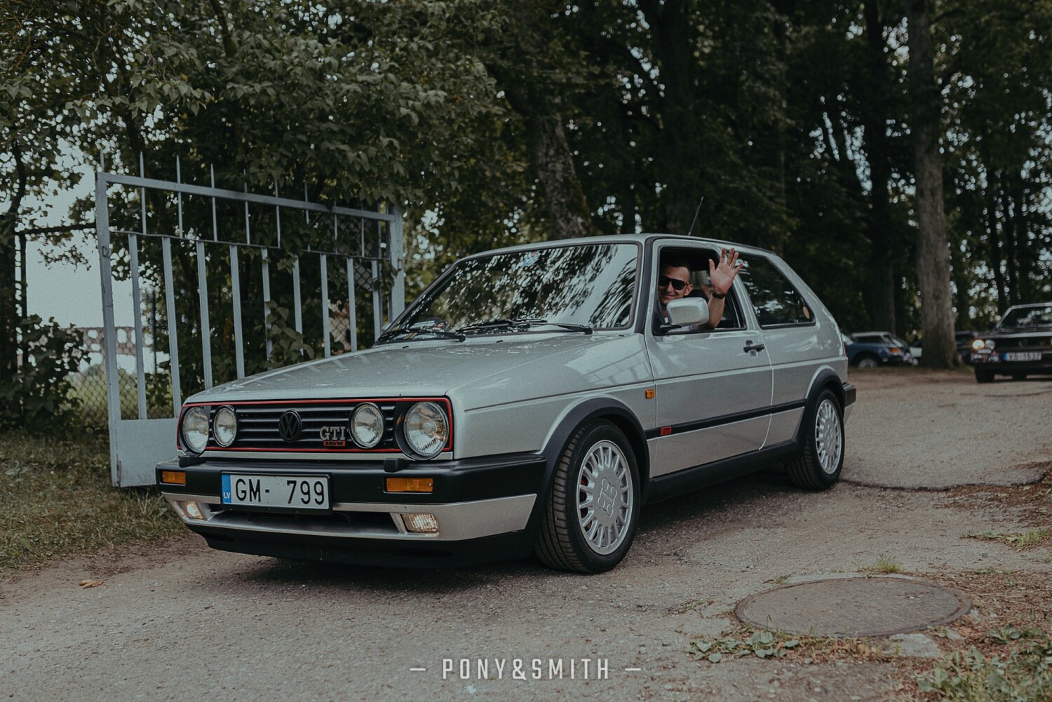

Biju Youngtimer & Motul Historic Run, super pasākums. Pirmais publiskais pasākums Golfam, bija prieks dzirdēt daudzus labus vārdus no apkārtējiem.

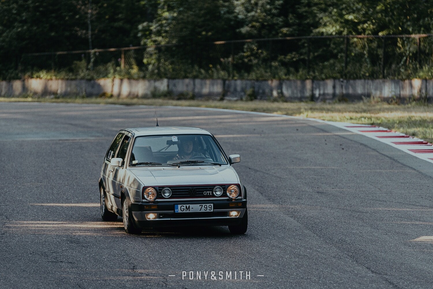

Biju uz Youngtimer trases dienu #4, auto aplī. Sen nebiju braucis ar FWD uz pilnu klapi, bija jāparakņājas atmiņas nostūros, kamēr piešāvos. Ļoti noderēja pāris aiz Kristapa aka Bruss (Zelta mk2) nobrauktie apļi, pamācījos gudrības. Uz beigām jau braucu cik riepas turēja un cik mašīna gāja. Varēju jau pabadīties un tikt garām bmw e28 535i un 944 Porsche. Slodzi izturēja godam, eļļas temperatūra kāpa līdz 122c, dzesēšanās aplī spēja nodzesēties jau līdz 95. Garāžā pētot motortelpu pamanīju eļļas pleķīti augšpusē uz kārbas, kuru noslaucīju, atpakaļ nav parādījies. Moška izspieda pa kādu blīvslēgu, iespējams biju uzlējis par daudz. Sajutu arī benzīna smaku, izrādās nebiju pietiekoši stingri savilcis degvielas cauruļu savienojumu pie pakaļējā tilta.
Tālāk sekoja Youngtimer trases diena #5 Biķernieku moto aplī. Lietus nedaudz iztraucēja diseni pēdējā braucienā, bet kopumā viss gludi. Atbraucot mājās sajutu smaku no motortelpas. No labās puses iekšējās granātas starp granātu un kārbas flanci izspieda nedaudz smēri, kura, protams trāpīja izplūdei. Pabraukāju mierīgi pa ielu, vairāk ārā nelīda. Ziemā būs jāpaskatās, kas par vainu.
