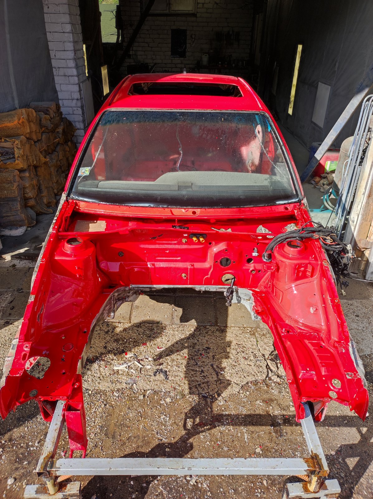

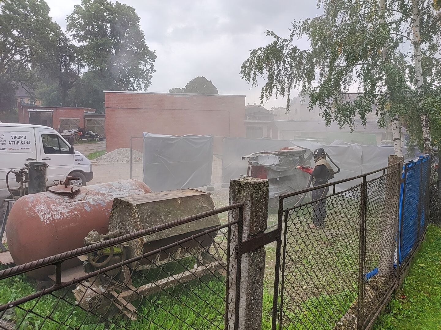

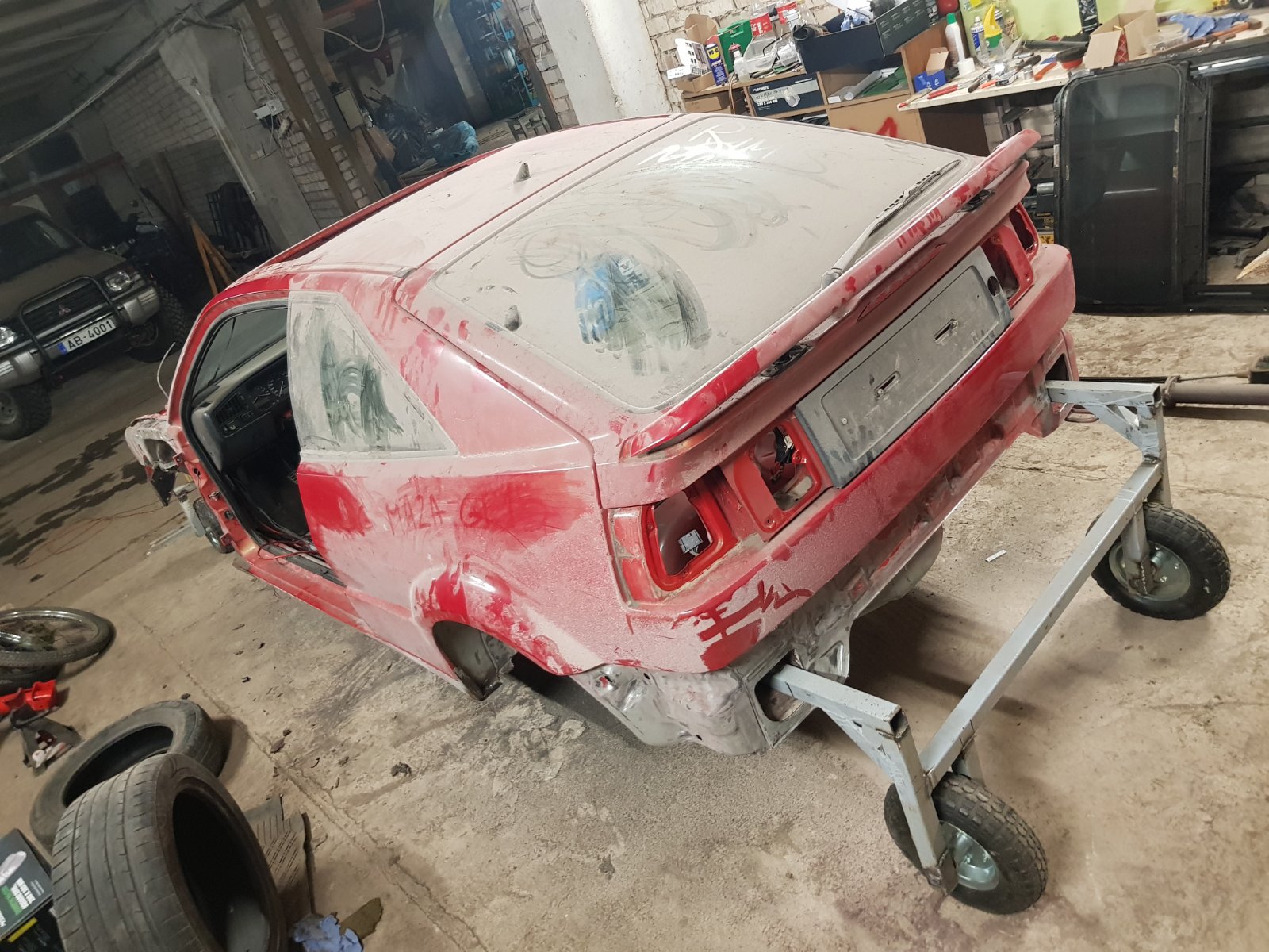

Neliels apdeic. Salons pāršūts. Detaļu kaudze stāv kastēs un čupā. Joprojām gaidu jaunas skrūves hadenei visai. 30. jūlijā ja viss saiet, korāds iet iekšā krāsošanas telpā. Atliek tikai gaidīt. :thumbs:

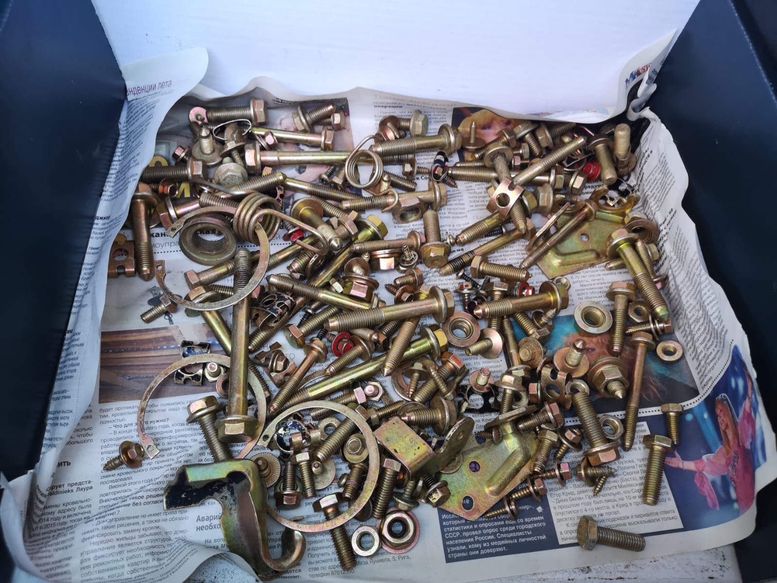

Jaunās un vecās skrūves nodotas cinkošanai. Kuzavs drīzumā pametīs manas telpas un būs krāsotavā. Lēnā garā kkas notiek. :thumbs:

Post by Rimis » 13.08.2021, 22:26
Skrūviņš
Re: Rimis Rado.
Post by Arrchey » 14.08.2021, 10:52
Visu dabūji atpakaļ no cinkošanas? :D

Post by Rimis » 17.08.2021, 21:58
Arrchey wrote: ↑
14.08.2021, 10:52
Dotajā brīdī cik šķiroju, liekas ka nekas netrūkst. :thumbs:

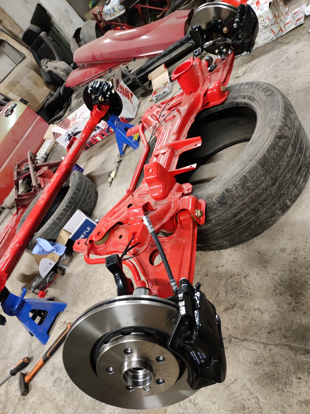

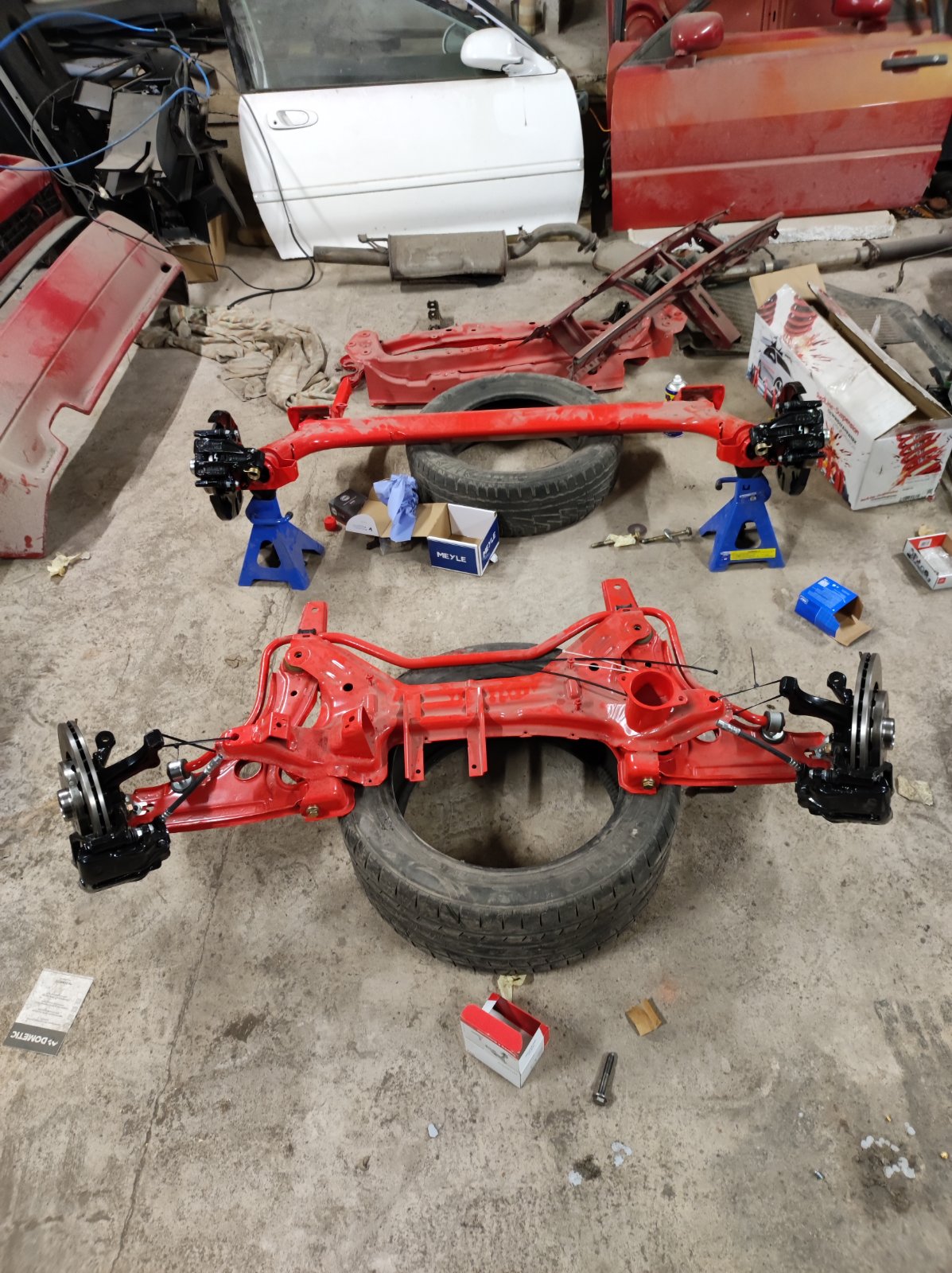

Tātad. Iztīrīta motortelpa lai var sākt matēt un tā tālāk.

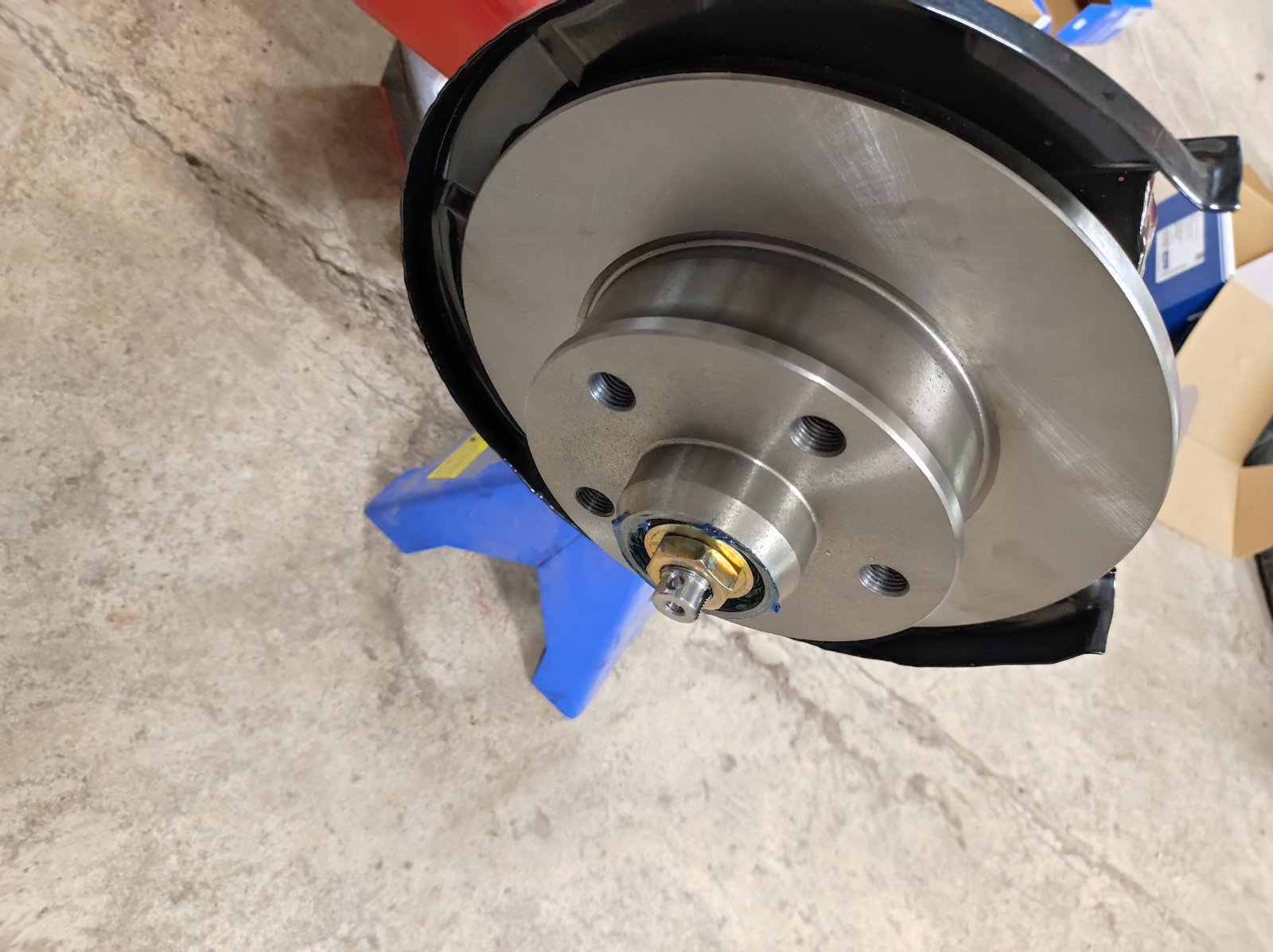

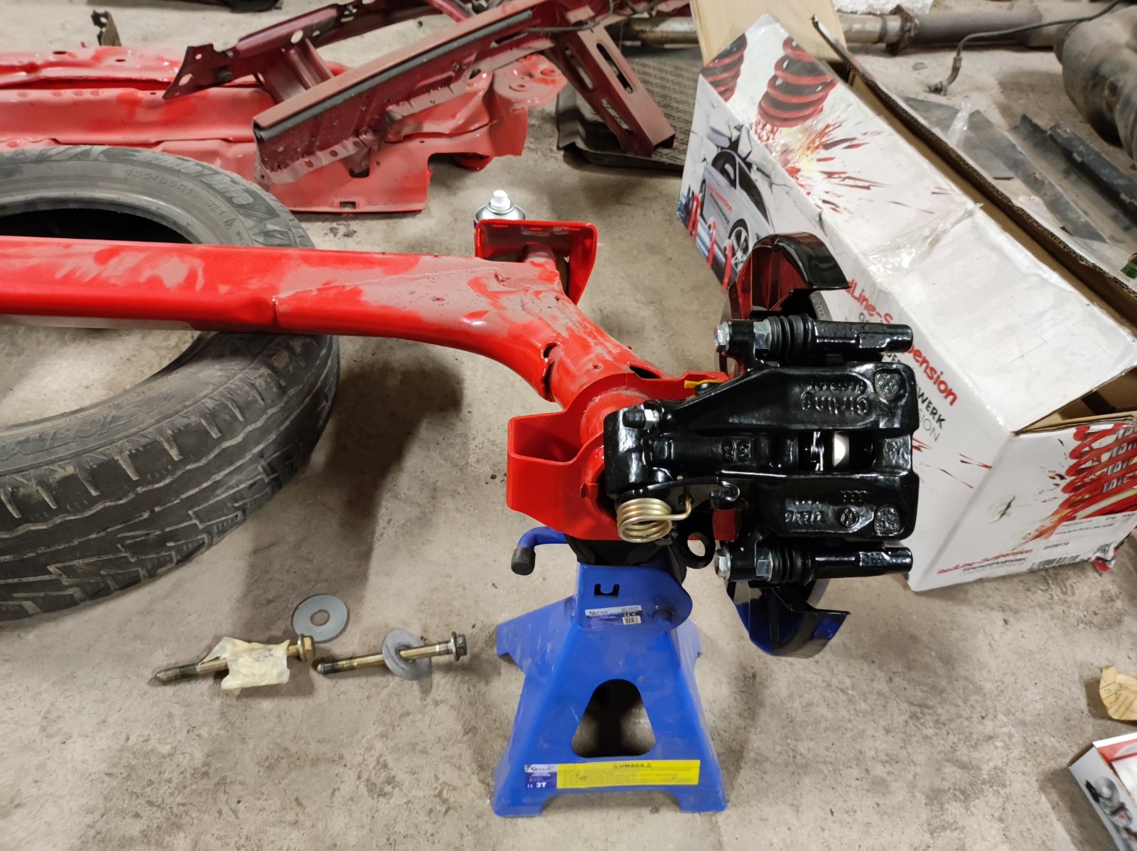

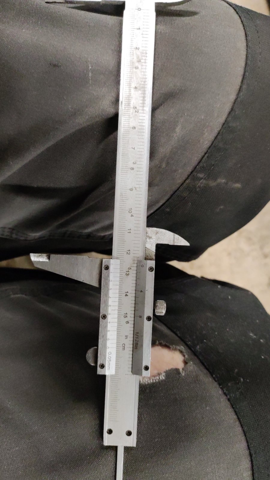

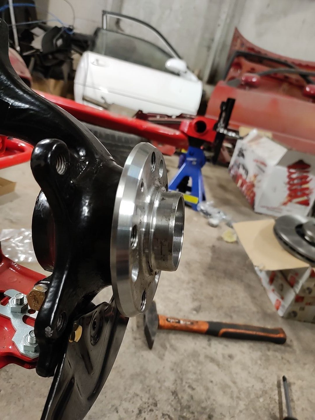

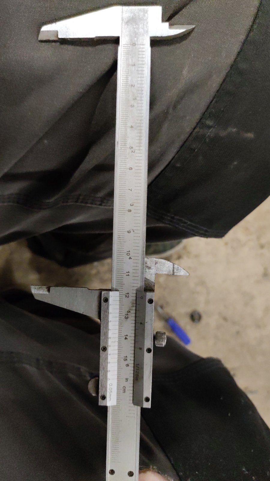

Tālāk sāku pamazām skrūvēt hadeni kopā. Attapos ka man nav aizmugures gultņu aizsargi, okay, labi, asis un disku aizsargi vietā, suporti sakomplektēti utt. Metamies tālāk pie priekšas tilta. Viss smuki liekas kopā, likās kad epopeja ar bremzēm beidzot būs atrisināta. Setups tāds, paliek oriģinālās stupicas, mk3 gti suporti, mk3 gti skavas, mk3 gti rumbas. Bremžu diski no vr6 b3 pasāta, jo pāreju uz 5x100 skrūvēm. Oookay, nu ko, metam tik kopā! Aaaha. Kad viss sapresēts un atliek uzmest disku un suportu, rādās kad rubas diametrs ir lielāks kā bremžubdiskam sēža. Kaut gan kad sūtiju, nekur neredzēju ka tie izmēri atšķirtos no vecās. Tagad būs jāpresē ārā, jāvirpo pēc vecās rumbas izmēriem. Vecās diametrs.
Jaunās diametrs
Tad nu neko, cīnīsimies, skatīsimies kas vēl mani sagaidīs. :thumbs:

Gultņu aizsargus var dabūt tikai VWheritage. Vismaz, kad es meklēju tā bija. Pirms ~gada

Post by Rimis » 25.08.2021, 20:52
Tā, čoms izručīja. Izpresēju rumbas, protams jaunie gultņi tolmeta kaudzē. Smuki novirpoja fāzīti, un diski der perfekti virsū. :thumbs: pāris smukbildes ar bremžiem, ja nu kādam patīk.

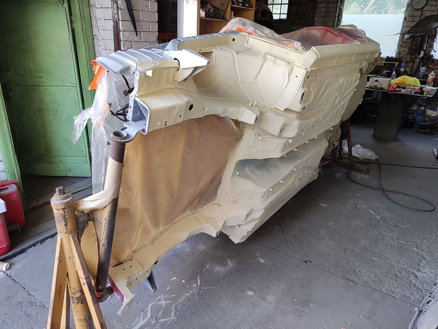

Post by Rimis » 09.09.2021, 18:46

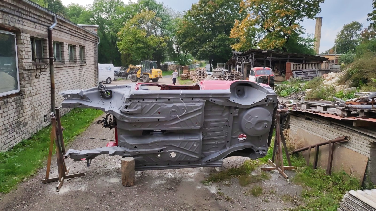

Liela diena. Atbrauca ciemos džeks no Dobeles 3b motorsport, instā @attiiri, sastrūkloja apakšu. Darbs godam, cenas ļoti patīkamas. Grīda nogruntēta. Tālākie darbi sekos. :thumbs:

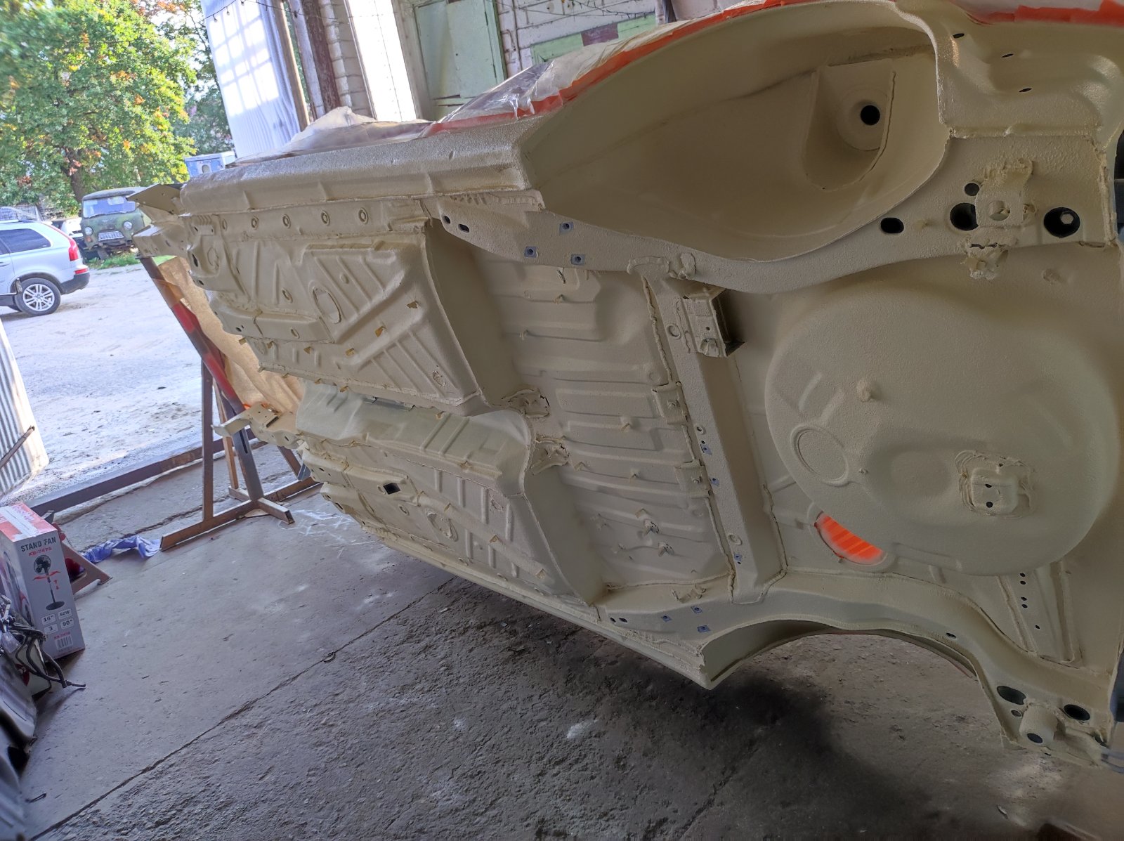

Post by Rimis » 11.09.2021, 19:55

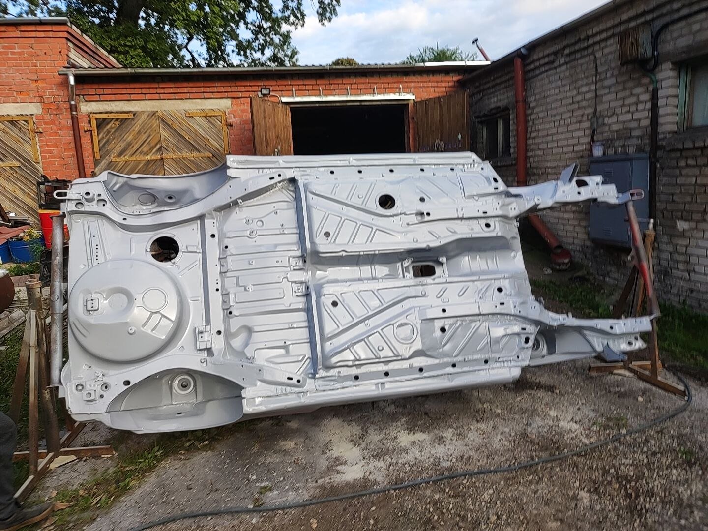

Apakša nomastikota, nākamais solis, krāsošana! :thumbs:

Post by Martiga » 11.09.2021, 20:11
Kas tas ir par parklajumu ?
MK4 1.8T
Rimis
Posts: 1729
Joined: 07.06.2013, 08:31
Location: Cēsis.
Been thanked: 58 times
Re: Rimis Rado.
Post by Rimis » 12.09.2021, 00:44
Martiga wrote: ↑
11.09.2021, 20:11
Sikaflex
