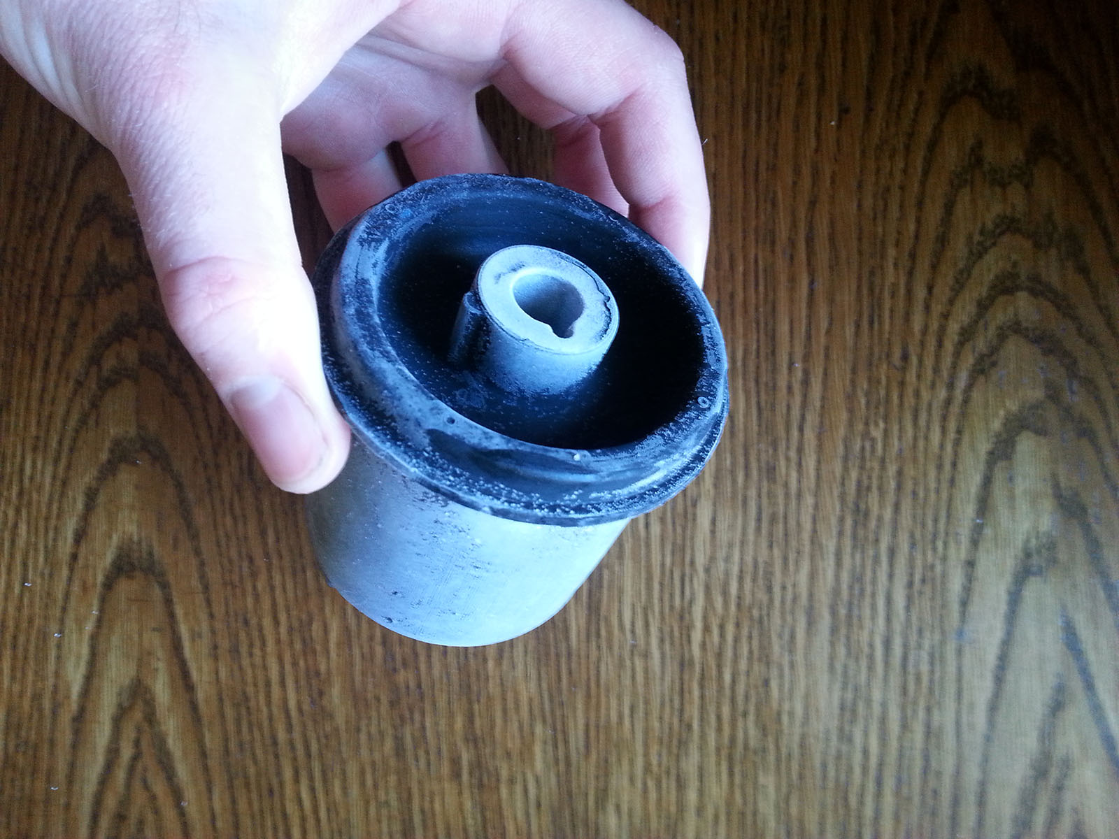

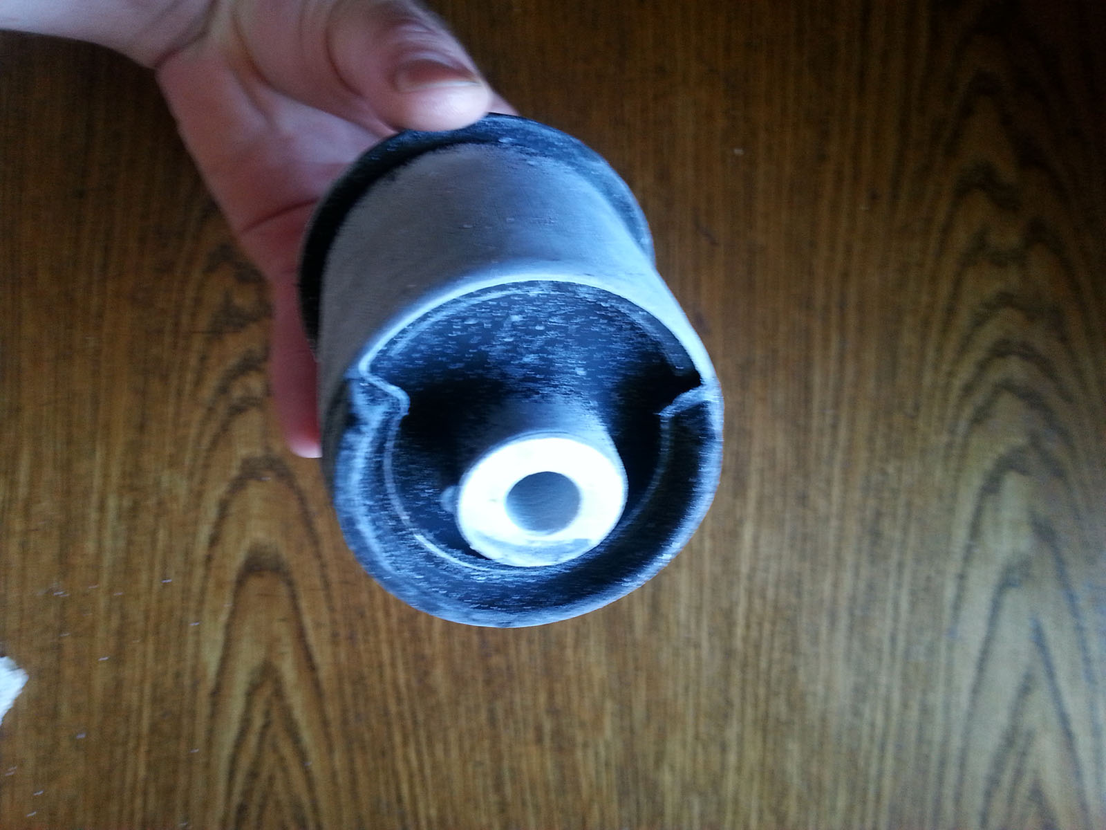

Kā pareizi orientēt mk4 golfa aizmugurējā tilta bukses? Detaļas nr 1J0501541D
https://drive.by/spare/etka/volkswagen/go/203/500200/
Detaļa nr 8!
Detaļa nr 8!
- Attachments
- 20180323_104719.jpg (286.24 KiB) Viewed 7171 times
- 20180323_104706.jpg (232.19 KiB) Viewed 7171 times

vecās jau izsiti, ka prasi?
paskaties, kā sobrīd stāv uz auto un liec tāpat!

Re: Mk4 aizmugurējās tilta bukses
Jaunās tik saldētavā iemetu, vēl nebij sācis skrūvēt! Visādi mehāniķi gadās, gribēju nodrošinaties ka iepriekš ir ielikts pareizi un lai es neielieku nepareizi!
Tiltu noņēmu, tur viss izrādās oriģinālais! Tad nu varēs iepresēt tā pat kā rūpnīcā!
Paldies par atbildēm!
Vēlāk iemetīšu bildi ar iepresētām buksēm!
Viņas otrādi, manliekas, tur vispār nevar iekšā dabūt nesaplēšot kautko.
Runa par lenķi kādā viņas nostādīt! Jo ap savu asi viņas rotē pa 360 grādiem, bet pareizi strāda tikai vienā pozīcijā!
Hey butu golfam jamaina bukses , saku te pa internetiem petit , bet vinas ir vismaz 2 veidu , vienas ar tuksumiem pasa bukse un otras ir pilnigas ka augstak bilde . Tas pilnigas pec idejas tak labakas ne ? Razotaja firmai ir jega pieverst uzmanibu ?
Vienu ar otru nevar aizstat,70% ka tev ir tafas buksrs ka pirmaja posta bilde.
mk 4 golfam bija 2 veida bukses - plastmasas un ļumīnija čaulā. savstarpēji mainīt nevar, jāskatās pēc mašīnas, kādas nāk, tādas arī jāliek. plastmasnieces viegli mainīt, alumīnija buksēm laba tehnika - buksi saldētavā un tiltu ar garelku nosildīt. normāliem ražotājiem, piem. lemforder, man šķeit, nāca maza lapiņa kastītē, kur buksē pumpiņai jāskatās virsūt tiltam.
sen neesmu m4 bukses pētijis, bet, cik atceros, šķiet, līdz šim nemeloju.
protams, vienkāršākais veids - ielikt, kā iepriekšējās bija, ja vien tās jau neskatās katra uz savu pusi, jo nepareizi ieliktas ātrāk izšķīdīs.
